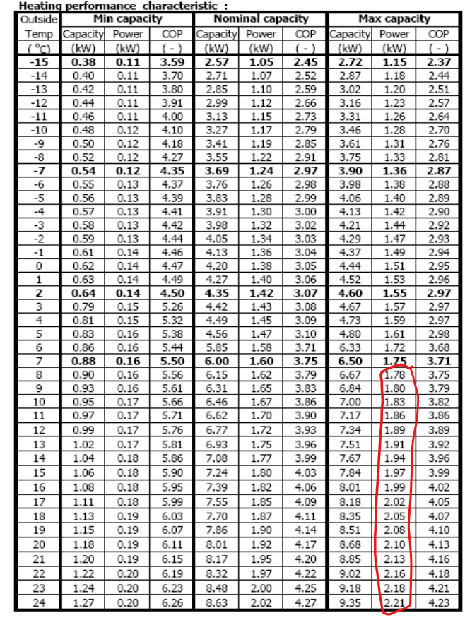

Θέρμανση εννοεις; 1850-1870W μέγιστο έχω δει όσο και ο dimos
Και 22 αν ήταν (λέμε τώρα) και είχε λάθος ετικετακια πάνω ,πώς θα το καταλάβαινα ? :P
Ε εντάξει, λίγο η τάση να πάει 235V αντί για 230, λίγο να φουσκώνει ο μετρητής κανά 5% , γίνεται το 1750, 1850τόσο.
Δεν είναι ότι λέει 1500 και εσείς είδατε 2000 πχ.
Ναι βρε,επίσης μην ξεχνάς ότι το 1750watt max που βλέπεις αναφέρεται στους 7C εξ.θερμοκρασια
Στους 24C εξωτερική πχ μπορεί να πάει κατανάλωση μέχρι 2200 watt to 18 (σύμφωνα με τον πίνακα)
Επεξ/σία από Rnd1978
3 λεπτά πριν, Rnd1978 είπε
Ναι έχεις δίκιο, αυτό είναι. Μπορεί να πάει και πολύ παραπάνω :
16 λεπτά πριν, liakjim είπε
Βλέποντας επίσης τον παραπάνω πινακα βλέπουμε και πόσο σημαντικό (στην τσέπη μας) ειναι να δουλεύει χαλαρα ένα κλιματιστικό .. μεγάλη διαφορά cop minimum capacity  cop σε nominal η και max capacity (και πόσο σημαντικό είναι να μπορεί το μηχάνημα να δουλεύει χαμηλά)

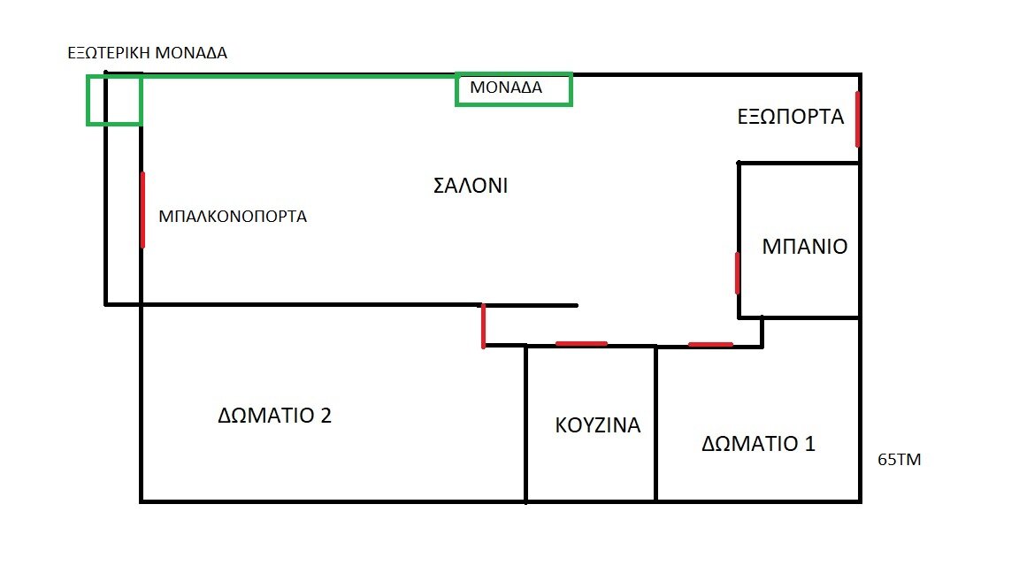

Καλησπέρα σε όλους! Ήρθε η ώρα για αλλαγή κλιματιστικού και μετά απο αρκετό διάβασμα στο topic προσπαθώ να καταλήξω σε κάποιο μηχάνημα αλλα δυσκολεύομαι, κυρίως γιατί θα χρησιμοποιείται και για θέρμανση τον χειμώνα. Το σπίτι είναι όπως παρακάτω ( ένα πρόχειρο σχέδιο στο mspaint 😝) και ουσιαστικά το δωμάτιο 2 σχεδόν ποτέ δεν δροσίζει η ζεσταίνεται μιάς και υπάρχει διάδρομος με τοίχο που το μπλοκάρει. Το σπίτι είναι 65τμ και γενικά έχει απώλειες μιάς και απο κάτω υπάρχει αχρησιμοποίητο υπόγειο, και η μία πλευρά είναι στην γωνία της οικοδομής οπότε τον χειμώνα ειδικά το δωμάτιο 2 παγώνει. Αυτήν την στιγμή έχω το ASHA18LCC απο την General και με καλύπτει σε ψύξη αλλα όχι τόσο σε θέρμανση.
3 λεπτά πριν, rayven18 είπε
Δεν ξέρω τετραγωνικά του κάθε χώρου, αλλά με πάει κατευθείαν σε 18+12+9άρι.
Επεξ/σία από liakjim
1 minute ago, liakjim said:
Δεν ξέρω τετραγωνικά, αλλά με πάει κατευθείαν σε 18+12+9άρι.
Η αλήθεια είναι οτι εαν δεν μπεί ένα 9άρι στο δωμάτιο 2 δεν θα βρεθέι λύση, αλλα προς το παρόν θα ήθελα να δώ ένα 18άρι για αρχή. Προφανώς και αναλόγος την τιμή θα υπάρχει και διαφορά στις αποδόσεις τους, αλλα το budget είναι στα 600-800 αυστηρά

8 λεπτά πριν, rayven18 είπε
Από τη στιγμή που υπάρχει το 18άρι και είναι και inverter (φασόν fujitsu μου κάνει), προσωπικά θα αγόραζα φέτος 1Χ9άρι για το 1 και 1Χ12άρι για το 2 δωμάτιο και βλέπουμε.

6 λεπτά πριν, rayven18 είπε
το δωμάτιο ένα, "ξώφαλτσα" κάτι παίρνει χαμπάρι.
Το δύο με τίποτα.
Συμφωνώ να βάλεις έστω ένα 9άρι πρώτα στο δωμάτιο 2 και αναλόγως πράττεις.
2 minutes ago, liakjim said:
Από τη στιγμή που υπάρχει το 18άρι και είναι και inverter, προσωπικά θα αγόραζα  φέτος 1Χ9άρι για το 1 και 1Χ12άρι για το 2 δωμάτιο και βλέπουμε.
Χαζομάρα μου, ξέχασα να σημειώσω οτι το συγκεκριμένο που υπάρχει τώρα θα φύγει για να πάει στο χωριό. Γιαυτό κυρίως με "καίει" το 18άρι. Εμπειρικά έχεις κάποιο συγκεκριμένο 18άρι που θα μου πρότεινες;
1 λεπτό πριν, rayven18 είπε
Αφού δεν σας καλύπτει το 18άρι στη θέρμανση, γιατί λες πάλι για 18άρι; Εκτός αν έχεις σκοπό αργότερα να βάλεις και άλλα 2 μηχανήματα.
Αυτό πόσο σου βγάζει ως αποτέλεσμα για τον χώρο καταρχάς του σαλονιού; Τρέξτο μετά 2η φορά αν θες και για όλο το σπίτι να έχουμε μια εικόνα :
ΥΠΟΛΟΓΙΣΜΟΣ ΘΕΡΜΙΚΩΝ ΑΠΩΛΕΙΩΝ
