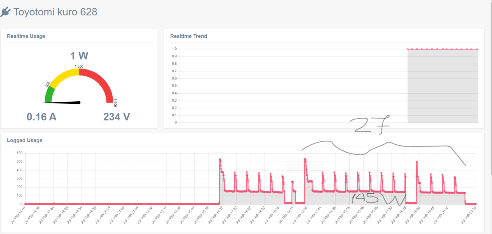

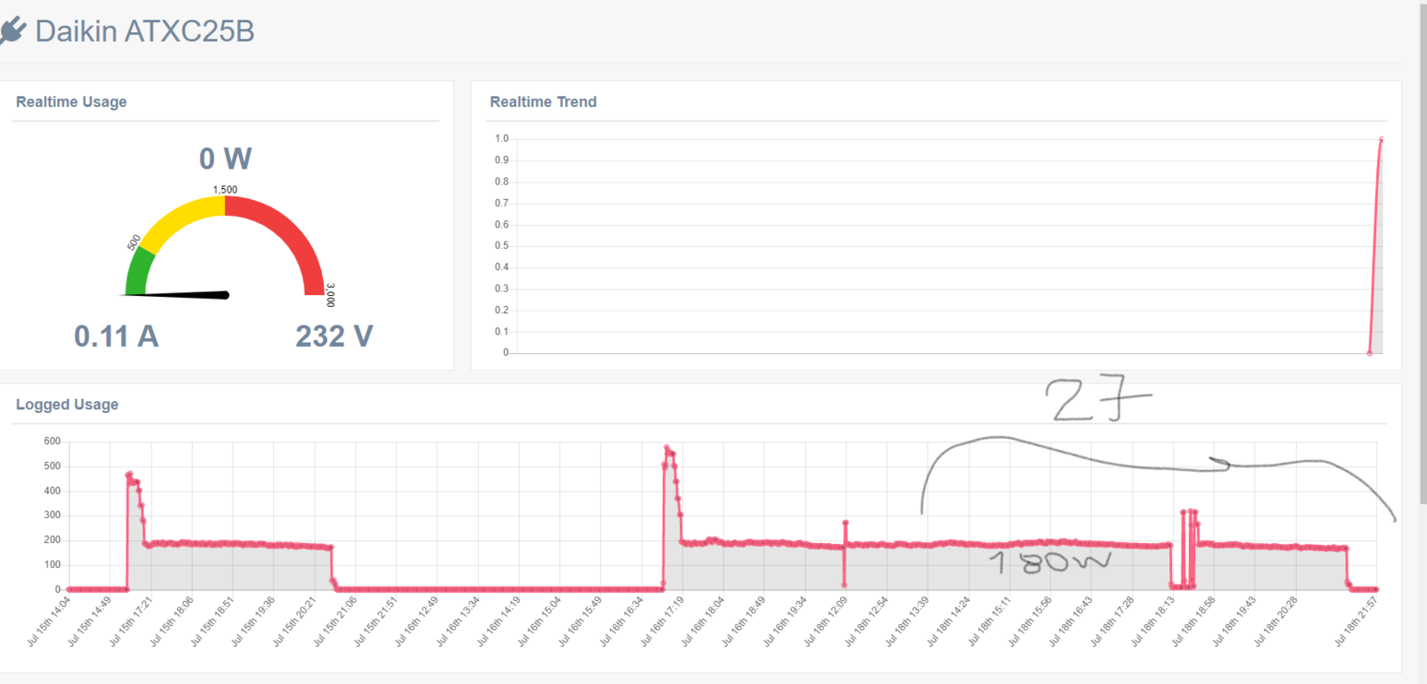

καλες συμπεριφορές σημερα και η καταναλωση για σημερα αυτες τις ωρες ηταν
toshiba 3,04
toyotomi 1,62
daikin 1,81

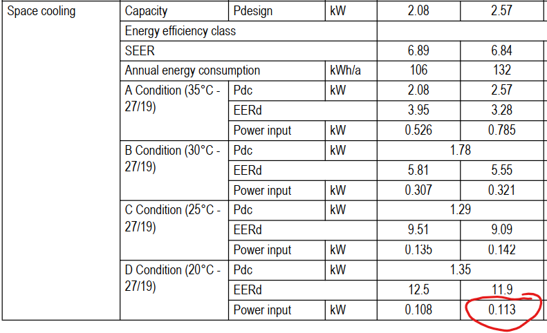

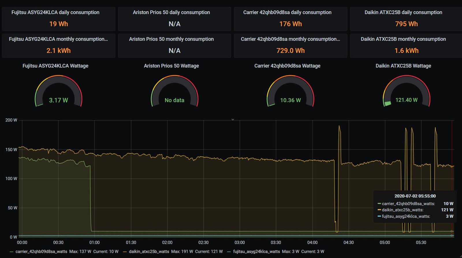

Δεν μπορώ να καταλάβω γιατί το δικό σου daikin δεν πέφτει στα 120-130W που έχω δει ότι πάει το δικό μου.
21 λεπτά πριν, liakjim είπε
ναι
Είναι θέμα διάταξης χώρου , απωλειών , το χαμηλότερο που το έχω δει στη ψύξη είναι στα 165 όταν όμως κοντεύει να ισοφαρίσει εξωτερική εσωτερική ,εξάλλου αν κανεις τις πράξεις σε σχέση με τα ελάχιστα btu ποσό βγαίνει ?
Επεξ/σία από dimostr
3 λεπτά πριν, dimostr είπε
Δεν χρειάζεται να το υπολογίσουμε. Μας το δίνει η daikin. Μπορεί να πέσει στα 113W ελάχιστα input.
Αν δεις από πάνω, το ελάχιστο capacity είναι 1,29KW που είναι και τα 4400btus που έχει min.
10 λεπτά πριν, liakjim είπε
Ε τότε είναι αυτό που σου είπα , διάταξη χώρου και απωλειες
