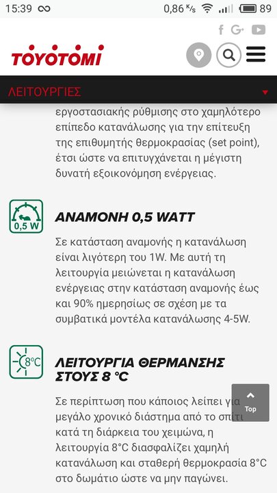

3 λεπτά πριν, liakjim είπε
Όντως τρελό ψέμα. (Εκτός αν κάποιος μπέρδεψε τα δεκαδικά όπως εσύ χεχε)S90119-153941.jpg.85038d7045e61b4386930b8c41c06117.jpg
Μάλλον θέλουν καμιά μήνυση για να στρώσουν χαρακτήρα.
Και χωρίς μετρητή κτλ..Το γράφουν οι ίδιοι στο pdesign..(αχ αυτά τα δεκαδικά χαχαχα)
Ή καπου κάτι χάνω,ίσως κανένα αστεράκι δεν ξέρω

5 λεπτά πριν, liakjim είπε
Δεν είναι μόνο τα δεκαδικά, δες και την περιγραφή!
Επίσης πιο πάνω γράφει ότι έχει λειτουργία εξοικονόμησης ενέργειας. Ξέχασαν να γράψουν ότι αυτή η δυνατότητα υπάρχει μόνο στη ψύξη
