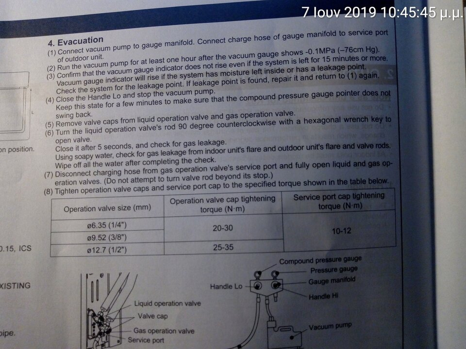

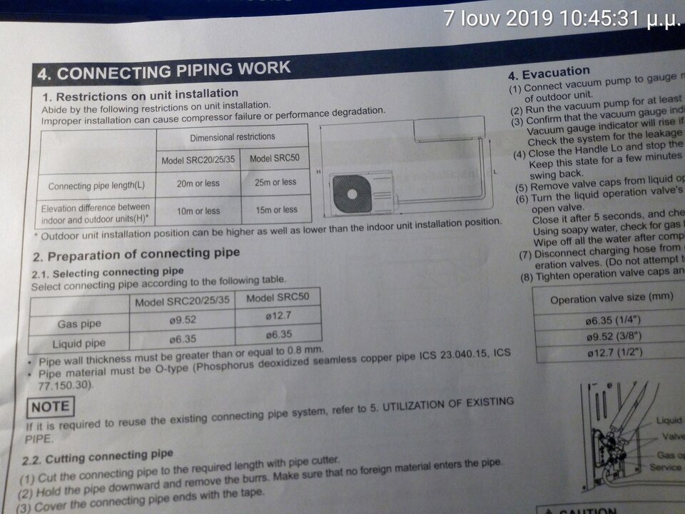

TimePhoto_20190607_224531.jpg.b659c76d3c1682d95d6fe6fa3549d0de.jpgΕυχαριστώ για τις απαντήσεις, τελικά το installation manual της εξωτερικής μονάδας ήταν στην συσκευασία της εξωτερικής. Με μια γρήγορη ματιά δεν φαίνεται να  έχει περιορισμό ελάχιστου μήκους σωλήνων (περίεργο όταν οι άλλοι κατασκευαστές θέτουν περιορισμούς)αλλά εκείνο που μου έκανε μεγαλύτερη  εντύπωση είναι ότι ζητά δημιουργία κενού για τουλάχιστο μία ώρα με την αντλία κενού σε λειτουργία........δεν ξέρω κατά πόσο εφικτό θα είναι αυτό στις περισσότερες  εγκαταστάσεις.
Επεξ/σία από grizos
φώτο που εξηγούν το κείμενο
Πάρε τηλέφωνο την αντιπροσωπεία και ρώτα τους για το ελάχιστο μήκος σωληνώσεων . Βάζω στοίχημα ότι υπάρχει ελάχιστο μήκος.  Το τυπικό είναι 2.5-3 m εκτός και αν ορίζει κάτι άλλο η εταιρεία .
