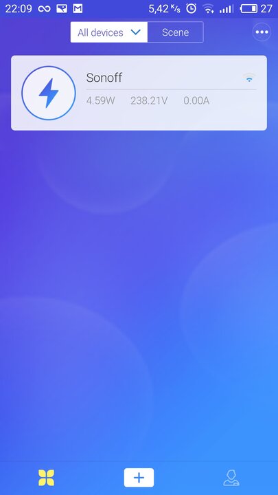

Στην αναμονή καίει πάνω από 4W ενώ λέει όχι πάνω από 1W.

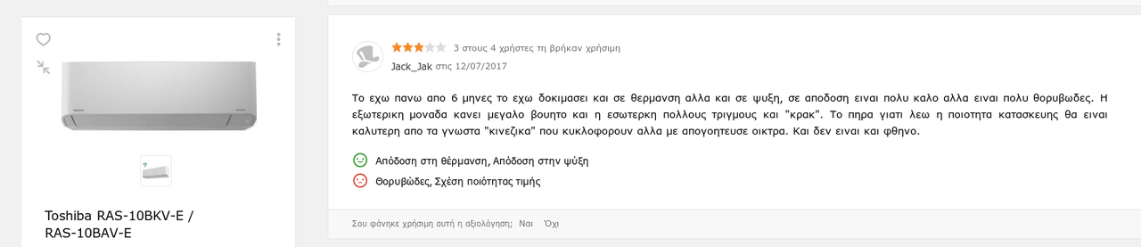

Aν και διαβάζοντας αυτό με βάζει πάλι σε σκέψεις:
Για κάκιστη εγκατάσταση τον κόβω. Δεν κάνει τριγμούς το shorai
