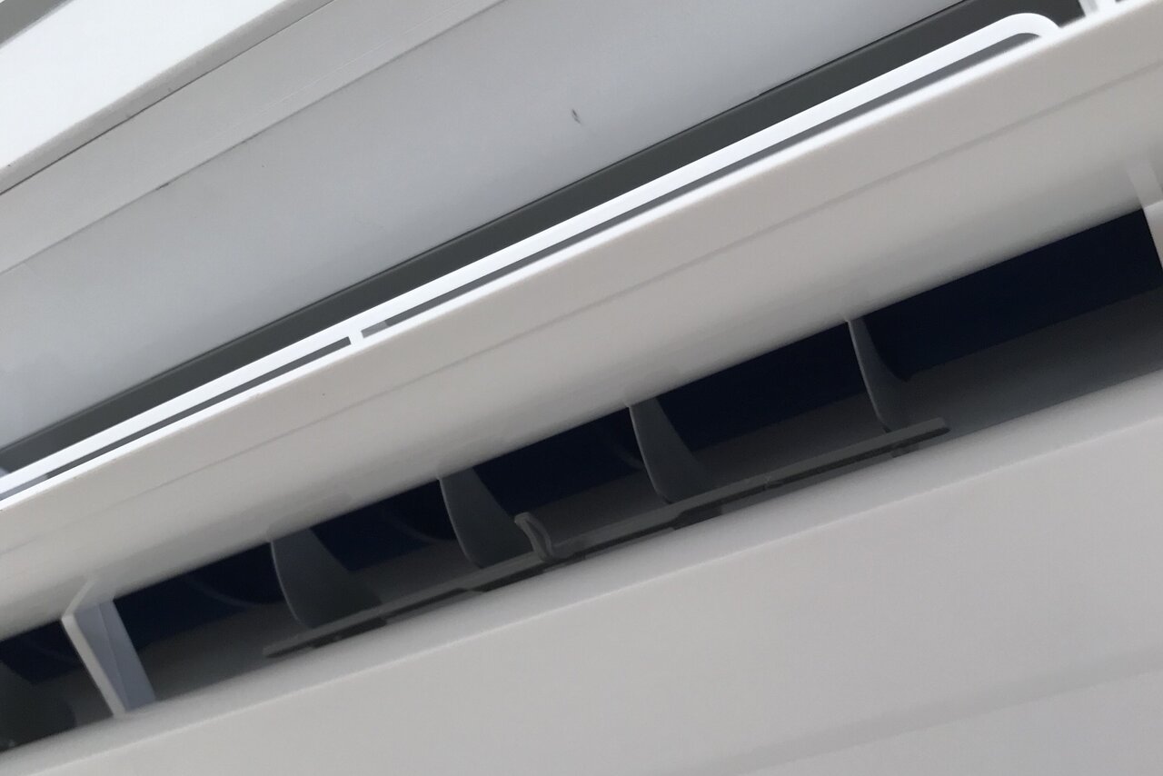

Το εχω το μηχάνημα από το Σάββατο. Ενώ έχει λειτουργία κίνησης δεξια-αριστερά στο τηλεχειριστήριο (όπου ανάβει μια ένδειξη)δεν φαίνεται να κουνάει κάτι. Οι 3 κάθετες περσίδες έχουν από ένα «αυτάκι» που όμως δεν κουνίεται με τη μέτρια δύναμη που έβαλα! φοβήθηκα να πίεσω παραπάνω μη τα σπάσω! Πάντως ο αέρας όντως δίνει την εντύπωση οτι έχει μεγάλη διασπορά.
Μπορείς να βγάλεις μια φωτό το αυτάκι που λες ;
18 λεπτά πριν, Dare-Devil είπε
Μάλλον το παρακάτω θα εννοεί, όπου ο φίλος @birbilis_ δεν θα πρέπει να το φοβηθεί και να το σπρώξει :

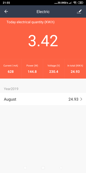

Λοιπόν 24 μέτρηση σχεδόν. Δωμάτιο 15 τμ περίπου το χτυπά ο ήλιος από το πρωί  μέχρι 2-3 , με ξύλινα παντζούρια μονοκατοικία με κεραμοσκεπή. Σημερινή θερμοκρασία αλλων δωματίων 31+ . Ρύθμιση στου 28 εκτός από 2 ώρες το μεσημέρι στου 27 , ο ανεμιστήρας από low έως mid - low. Δουλεύει από 140 - 180 εκτός από το μεσημέρι που για λίγο κάποιο στιγμή είδα 400 .

Έχω και άλλα κλιματιστικά με χειροκίνητο σύστημα κ κινούνται πολύ έυκολα οι συγκεκριμένες περσίδες. Αυτές αντιστέκονται πολύ!
Σε συνδιασμό με τη λειτουργία στο τηλεχειρ.(ένδειξη “on” στο κλιματστικό κ ¨vertical S” στην εφαρμογή), με κάνουν να υποθέτω οτι μπορεί κ να είναι δυσλειτουργία η μη κίνηση?
Αν μπορείς βάλτο στους 26 και ανέβασε ένα βιντεακι να δούμε θόρυβο εσωτερικής/εξωτερικής και καταναλωση.
