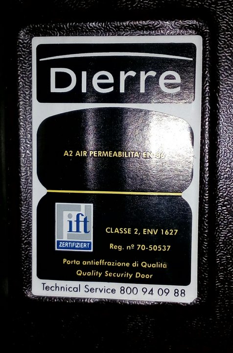

Σε διαμέρισμα ο κατασκευαστής έβαλε, φαντάζομαι και βλέπωντας από τα άλλα πράγματα, το απόλυτος φτηνότερο. Πόρτα ασφαλείας με το εξής ετικετακι στην ράχη της και κλειδαριά χρηματοκιβωτιου atra. Εδώ και πολλά χρόνια έγινε αλλαγή της κλειδαριάς σε Omega plus από κλειδαρά. Χωρις να εχει γινει διαρρηξη, απλά για να είναι σίγουρος.

1. όχι, ειναι μια πορτα των 600€ και με μια Omega που εχεις, εφτασε τα 9000€
2. δεν ξερω κατα ποσο σε επηρεαζει σχετικα με το υπολοιπο σπιτι. λυνεται ευκολα αλλα οχι οικονομικα. θα ελεγα μην μπλεκεις αλλα εσυ αποφασιζεις.
3. ειναι ακομη εξαιρετικη λυση. αν υπαρχει και το μαγγανιο εσωτερικα, εισαι σχεδον σε τοπ επιπεδο !
4. το defender ειναι εσωτερικα. αν θες βαζεις και εξωτερικα αλλα δεν ειναι απαραιτητο κ συνηθως χρησιμοποιειται για λογους αναγκης.
5. η τοποθετηση ειναι η συνηθισμενη. ειναι μια απλη προς μετρια θωρακισμενη πορτα και τελος. αν δεν εχεις 30+ χιλιαρικα ευκαιρα μεσα, μην ανησυχεις κανεις δεν κατεβαζει πορτες χωρις λογο.
