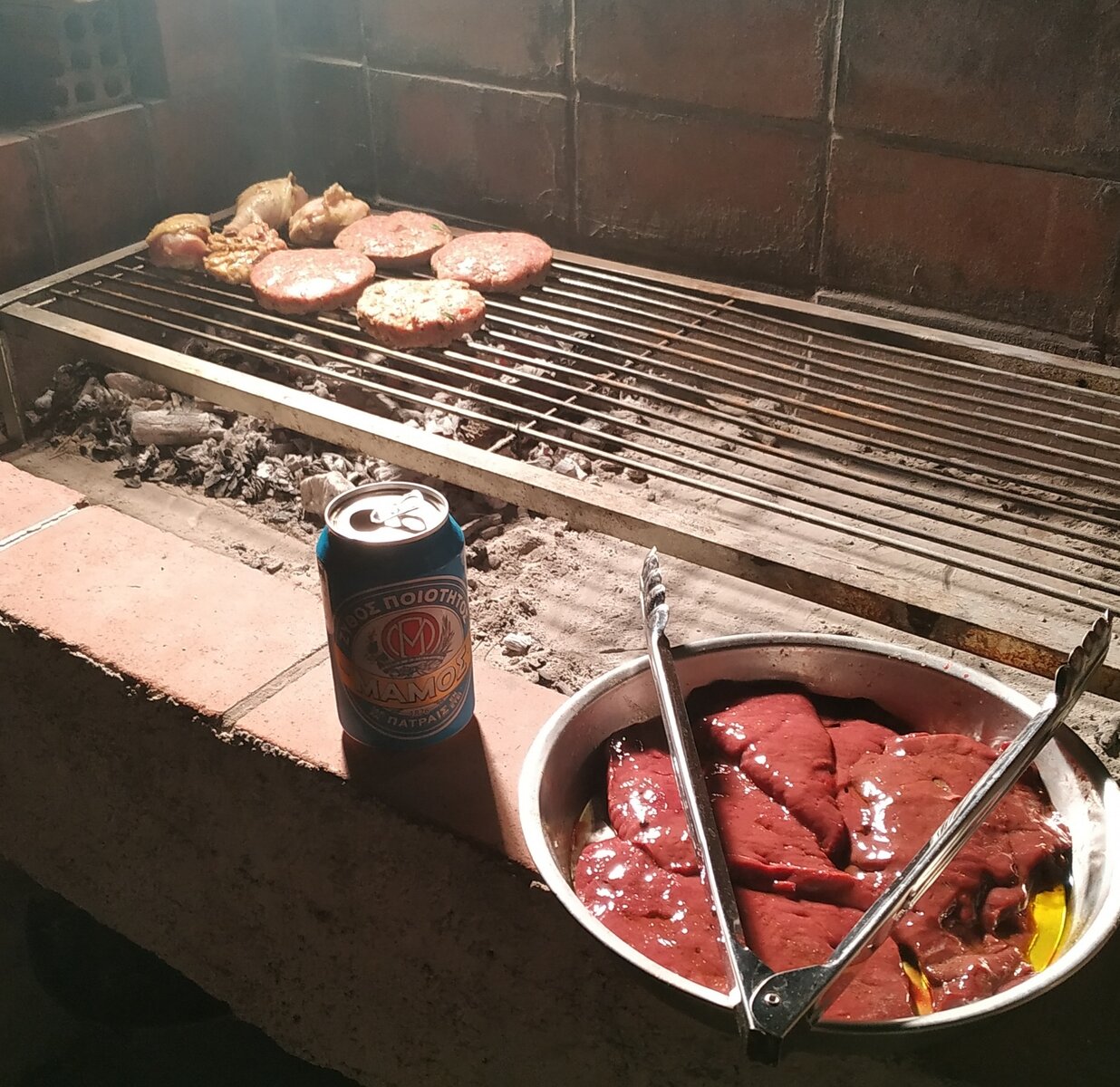

Άντε ρε με τις γκαζάκια σας 😋
Συκωτακι στα κάρβουνα μούρλια (περιέχει τοποθέτηση προϊόντος) 😅
Το bbq που βλέπετε είναι DIY
Πείτε καμμία συνταγή για συκώτι στην γκαζιού.
