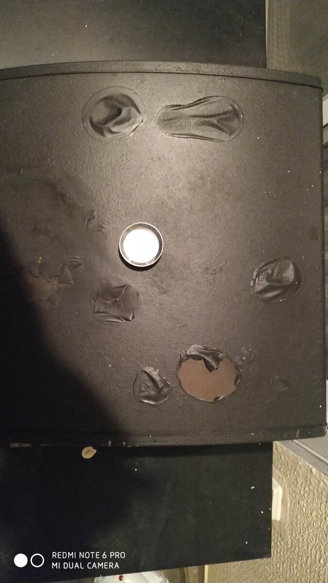

BLoR Δημοσ. 30 Ιανουαρίου 2021 Δημοσ. 30 Ιανουαρίου 2021 Στις 28/1/2021 στις 10:08 ΠΜ, vforvaggelis είπε Και μειναμε χωρις ψησταριααααα... Την Κυριακη αναψα την ψησταρια μου για να ψησω και μετα απο περιπου 10 λεπτα που ειχα κλειστο καπακι να ζεστανει, βγαινω εξω και ειχε λαμπαδιασει. Δεν ξερω τι εγινε. Ηταν καθαρη η ψησταρια και γενικα την προσεχα πολυ. Εστειλα email στην αντιπροσωπεια και ακομα δεν εχουν επικοινωνησει μαζι μου. Μεγαλη στεναχωρια ειδικα γιατι δεν μπορω να καταλαβω αν εκανα κατι λαθος η αν φταιει η ψησταρια και πως μπορω να το αποδειξω. Την εχω μισο χρονο περιπου. Καλησπέρα, είδα έχεις την bbq2200 και εγώ έχω την bbq2000 και έπαθα ακριβώς το ίδιο, ενώ την δούλευα κ όλα καλά σε μια φάση σε προθέρμανση λίγες μέρες πριν από σένα άρπαξε από γύρω γύρω κ κάηκε το καπάκι απ' έξω από μέσα οκ, ένα ψήσιμο είχα κάνει από το τελευταίο καθάρισμα. Να καταλάβεις αύριο θα κάτσω να την τρίψω κ να την βάψω με σπρευ θερμοκρασίας. Δυστηχως ατυχία θέλω να πιστευω 1

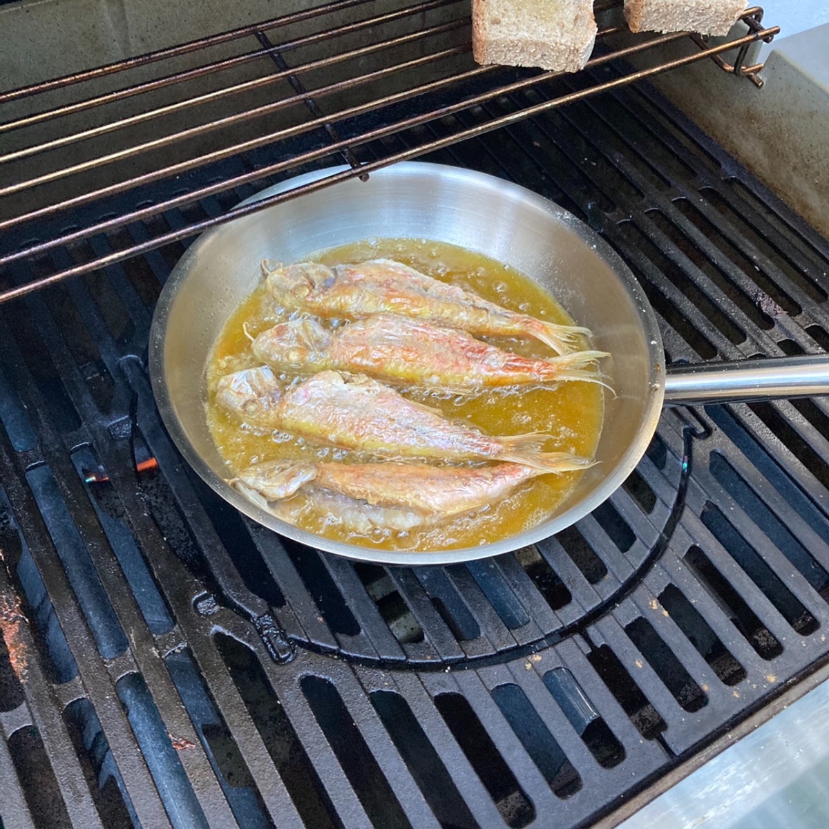

Rabbit30 Δημοσ. 30 Ιανουαρίου 2021 Δημοσ. 30 Ιανουαρίου 2021 Σίγουρα αν έχεις πλαϊνό μάτι βοηθάει, αλλα αν δεν εχεις γίνεται και ετσι δουλίτσα!😉 2
aenaos15 Δημοσ. 31 Ιανουαρίου 2021 Δημοσ. 31 Ιανουαρίου 2021 12 ώρες πριν, Rabbit30 είπε Σίγουρα αν έχεις πλαϊνό μάτι βοηθάει, αλλα αν δεν εχεις γίνεται και ετσι δουλίτσα!😉 Πληροφοριες για το τηγανι;;;;; 1
Rabbit30 Δημοσ. 31 Ιανουαρίου 2021 Δημοσ. 31 Ιανουαρίου 2021 3 ώρες πριν, aenaos15 είπε Πληροφοριες για το τηγανι;;;;; Το πήρα από το The Mart, ειναι ανοξείδωτο ατσάλι. Αλλα πιστευω ειναι καλυτερο το μαντέμι 1

Kostasm45 Δημοσ. 31 Ιανουαρίου 2021 Δημοσ. 31 Ιανουαρίου 2021 Στις 30/1/2021 στις 9:35 ΜΜ, BLoR είπε Καλησπέρα, είδα έχεις την bbq2200 και εγώ έχω την bbq2000 και έπαθα ακριβώς το ίδιο, ενώ την δούλευα κ όλα καλά σε μια φάση σε προθέρμανση λίγες μέρες πριν από σένα άρπαξε από γύρω γύρω κ κάηκε το καπάκι απ' έξω από μέσα οκ, ένα ψήσιμο είχα κάνει από το τελευταίο καθάρισμα. Να καταλάβεις αύριο θα κάτσω να την τρίψω κ να την βάψω με σπρευ θερμοκρασίας. Δυστηχως ατυχία θέλω να πιστευω Ρε παιδιά χωρίς να θέλω να παραστήσω ούτε τον πονηρό ούτε και τον λεφτά . Μήπως θα έπρεπε να το σκεφτείτε σοβαρά να τις ξαποστείλετε και να πάρετε κάτι άλλο . Μετά από καθάρισμα και να μπουρλοτιάζει έτσι , μου φαίνεται τέρμα επικίνδυνο . 5 1
