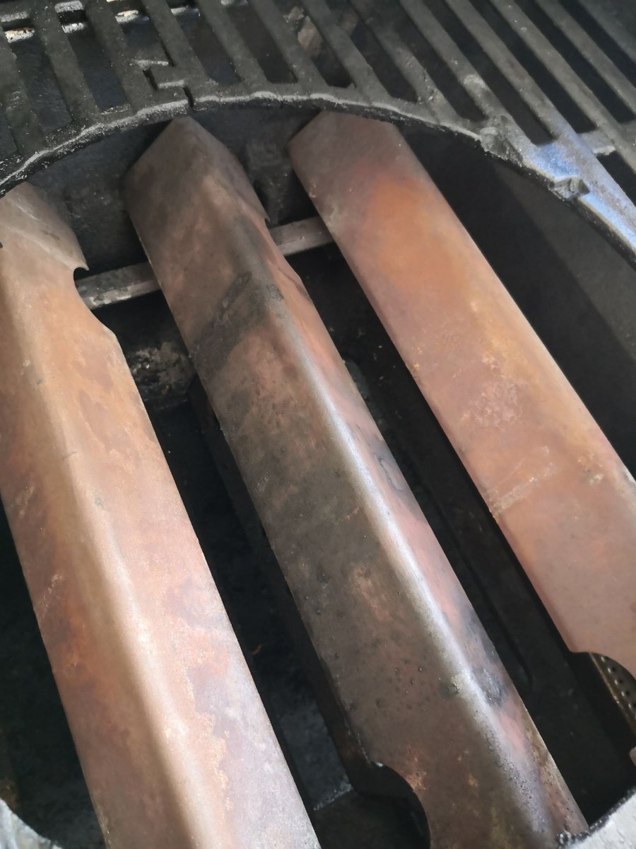

ilpapacha Δημοσ. 24 Μαρτίου 2021 Δημοσ. 24 Μαρτίου 2021 30 λεπτά πριν, SagoniasSlutRos είπε Λοιπον ας γραψω εδω σχετικα με την εγγυηση. Ειπα να στειλω μηνυμα στην αντιπροσωπια εδω της weber για τα flavorised bars γιατι φαινονται σκουριασμενα. Καταρχας με ενημερωσαν οτι ειναι ανοξειδωτο ατσαλι και δεν ειναι σκουρια, αλλα εχει αλλαξει χρωμα λογω θερμοκρασιας. Επισης και σημαντικότερο που ηθελα να αναφερω, ειναι οτι δεν με καλυπτει η weber στην Ελλαδα, γιατι ειναι αγορασμενη απο UK. Η ψησταρια μου ειναι λεει κατασκευασμενη για να λειτουργει εκει και οχι εδω. Βεβαια εχουμε ακριβως τα ιδια νουμερα σε πιεσεις κλπ, αλλα τελος παντων. Θα ενημερωσω μολις εχω απαντηση απο Weber UK. Αυτό με την μη κάλυψη της εγγύησης από την τοπική αντιπροσωπεία είναι λίγο θέμα για όσους αγόρασαν ή αγοράσουν από το εξωτερικό. Αν θυμάμαι καλά ο @Evgenios_Vείχε αναφέρει ότι ο Γερμανός του είπε πως καλύπτεται κανονικά, εφόσον είναι εντός ΕΕ. Ίσως να έχει να κάνει ότι πλέον η Αγγλία είναι εκτός ΕΕ ίσως όμως και να μην ισχύει αυτό που είπε ο Γερμανός. Links από το site της Weber https://consumer-care.weber.com/hc/en-us/articles/360023605472-Why-are-my-Flavorizer-bars-rusting- https://www.weber.com/US/en/blog/burning-questions/flavorizer-bars-replace-em-or-keep-em/weber-30521.html Σίγουρα υπάρχει αλλαγή χρώματος λόγω θερμοκρασιών που αναπτύσσονται και σίγουρα δεν θα γίνουν ποτέ όπως ήταν καινούργιες. Θεωρώ, με βάση και τα παραπάνω links, ότι καλύπτουν τις περιπτώσεις που έχει διαβρωθεί/τρυπήσει και όχι σε αυτή την κατάσταση που είναι τώρα οι δικές σου. Όπως και να χει η επικοινωνία με την αντιπροσωπεία στην Αγγλία θα μας λύσει την απορία και ίσως διαφωτίσει περισσότερο τι ισχύει τελικά με τις εγγυήσεις και τις τοπικές αντιπροσωπείες, αν η ψησταριά έχει αγοραστεί από άλλη χώρα.

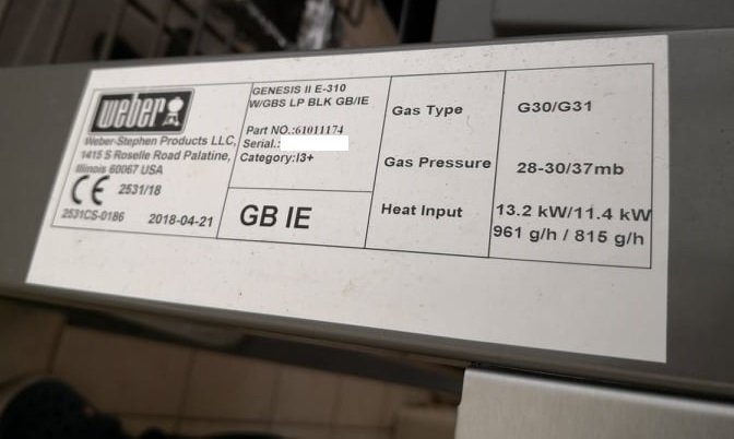

SagoniasSlutRos Δημοσ. 24 Μαρτίου 2021 Δημοσ. 24 Μαρτίου 2021 6 λεπτά πριν, ilpapacha είπε Links από το site της Weber Ναι τα εχω δει αυτα, αλλα ειπα να ρωτησω γιατι διαβασα οτι σε αντιστοιχη περιπτωση (ιδιο προβλημα εννοω) τα αλλαξαν εδω στην Ελλαδα. Η αληθεια ειναι οτι εγινει ηδη απο τις πρωτες κιολας φορες ετσι. Τα εχω τριψει με συρμα και δεν φευγει αυτο το καφετι χρωμα. Πιο πολυ με ενδιαφερει το θεμα της εγγυησης. Αν και πιστευω οτι αν βαλω απλα με διευθυνση Αγγλιας δεν θα εχω θεμα. Μεγαλο μειον ομως το να μην σε καλυπτει αν αλλαξεις χωρα. 4 λεπτά πριν, Evgenios_V είπε Απαράδεκτη η αιτιολόγηση...απαράδεκτη... ακομα και διαφορετικές πιέσεις κτλ να ειχες τι σχέση εχει το ενα με το αλλο... Ειναι πιστοποιημενη να δουλευει μονο στις χωρες που αναγραφει το ταμπελακι. Στη δικη μου περιπτωση UK και Ιρλανδια. Οποιος μπορει με weber ή αλλη ψησταρια ας βαλει το ταμπελακι του να δω τις πιεσεις και τα ηδη του αεριου.

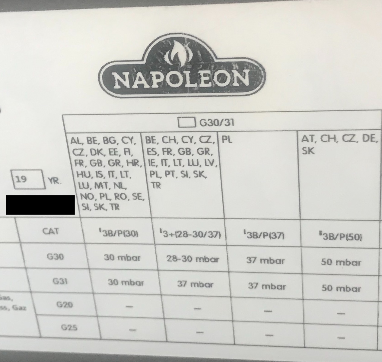

ilpapacha Δημοσ. 24 Μαρτίου 2021 Δημοσ. 24 Μαρτίου 2021 36 λεπτά πριν, SagoniasSlutRos είπε Ναι τα εχω δει αυτα, αλλα ειπα να ρωτησω γιατι διαβασα οτι σε αντιστοιχη περιπτωση (ιδιο προβλημα εννοω) τα αλλαξαν εδω στην Ελλαδα. Η αληθεια ειναι οτι εγινει ηδη απο τις πρωτες κιολας φορες ετσι. Τα εχω τριψει με συρμα και δεν φευγει αυτο το καφετι χρωμα. Πιο πολυ με ενδιαφερει το θεμα της εγγυησης. Αν και πιστευω οτι αν βαλω απλα με διευθυνση Αγγλιας δεν θα εχω θεμα. Μεγαλο μειον ομως το να μην σε καλυπτει αν αλλαξεις χωρα. Ειναι πιστοποιημενη να δουλευει μονο στις χωρες που αναγραφει το ταμπελακι. Στη δικη μου περιπτωση UK και Ιρλανδια. Οποιος μπορει με weber ή αλλη ψησταρια ας βαλει το ταμπελακι του να δω τις πιεσεις και τα ηδη του αεριου. 2

SagoniasSlutRos Δημοσ. 24 Μαρτίου 2021 Δημοσ. 24 Μαρτίου 2021 (επεξεργασμένο) 9 λεπτά πριν, ilpapacha είπε GB & GR τα ιδια ακριβως. Απο εδω βλεπουμε τα εξης: https://www.weber.com/US/en/blog/burning-questions/can-i-take-my-grill-to-another-country/weber-30242.html Αναφορά σε κείμενο Taking a gas grill into a country for which it was not designed to be used in, or converting/modifying a gas grill will void the warranty on the unit. Learning this can be rather disappointing, especially if you’ve already had your Weber grill transported from one country to another, but there are safety factors and regulations to be considered, which result in the present situation. However, there are certain exceptions to this rule. For instance, if you buy a gas grill in North America, it can be taken anywhere within North America and will work and the warranty is kept intact. This is because the fuel sources available in Canada, the US and Mexico are all the same. Οποτε εφοσον Αγγλια και Ελλαδα εχουν ιδια νουμερα, δεν εχω θεμα με εγγυηση. Επεξ/σία 24 Μαρτίου 2021 από SagoniasSlutRos 2

cambo99 Δημοσ. 24 Μαρτίου 2021 Δημοσ. 24 Μαρτίου 2021 Πάντως και μένα το ίδιο χρώμα έχουν... δεν θεωρώ ότι έχουν σκουριά! Είναι πράγματι από την θερμοκρασία... 2
