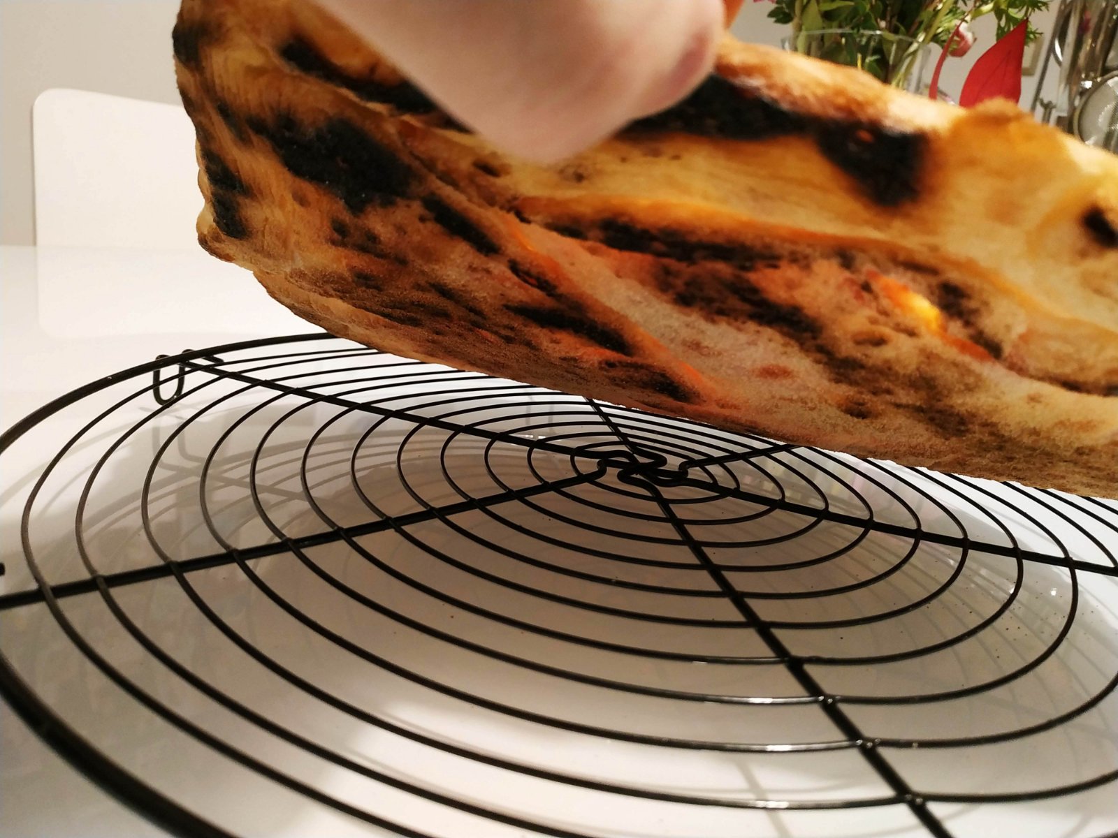

tsiro7 Δημοσ. 18 Απριλίου 2021 Δημοσ. 18 Απριλίου 2021 6 ώρες πριν, Evgenios_V είπε Να βγαλώ και εγω λοιπον τα συμπεράσματα μου σχετικά με το χθεσινό ψήσιμο... το οποίο μπορεί να μην φαινεται ιδανικό στις φωτογραφίες αλλά γευστικά ηταν πολύ πάνω απο μετρίο...πολυ καλυτερο απο του φουρνου (ειδικά λογω υγρασιας στο εσωτερικό του ζυμαριού)... Επίσης να βάλουμε και τον παράγοντα οτι ηταν το πρώτο τετοιου ειδους ψησιμο σε bbq...τα δεδομένα ειναι οτι χρησιμοποιώ το ίδιο ζυμάρι πολύ καιρό και έχω κάνει με αυτό το ζυμάρι αρκετά ψησίματα σε οικιακό φούρνο οπότε και μπορώ να βγάλω καποια σχετικά ασφαλή συμπεράσματα σε σχέση με τις διαφορές... Πρώτη φορά έχω τέτοιο φουσκωμα στο πλαινό της πίτσας, και αυτό οφείλετε αποκλειστικά στις μεγαλύτερες θερμοκρασίες που έπιασε ο χώρος ψησίματος που με τον ηλεκτρικό δεν μπορείς να πιάσεις ο δικος μου φτάνει μαξ τους 270 η ψησταριά εφτασε 350 εύκολα... Επίσης στην πρώτη εκανα το λάθος και εσβησα (ξεχασα δλδ) τους μεσαίους καυστήρες αφού ειχα βαλει την πιτσα μέσα για 1-2 λεπτά οπότε για αυτό κυρίως θεωρώ οτι κάηκε η βάση...ξεχασα να το γράψω στο αρχικό ποστ... στις επόμενες δοκιμές στο σύνολο 3 πιτσες το αποτέλεσμα ολο και βελτιωνόταν εως την τελευταία που έπιασα και ενα καλο σχετικά crunchy but soft στις άκρες...χωρίς φυσικά το απαραιτητο χρώμα... Δυστηχώς δεν κατάφερα να κάνω αλλη μια δοκιμή 1. γιατί η οικογένεια έσκασε...2. κυριώς γιατί ΞΕΜΕΙΝΑ απο ΓΚΑΖΙ...!!! χαχαχαχαχαχαχαχα...!!! Η τεχνική που θα ακολουθήσω την επομενη φορά, γιατί φυσικά και δεν θα το παρατήσω το θέμα μιας και βλέπω περιθώρια απο την πλευρά τεχνικής για βελτίωση του αποτελέσματος καθώς και θα εχω και γεμάτη μπουκάλα χαχαχαχαχαχαχα: 1. Φουλ ζέσταμα για 15 λεπτά η Ναπολέον πιάνει περι τους 320-350 βαθμούς σε αυτό το διάστημα... 2. Στα 15λεπτά κλείσιμό ή γυρισμα στο ελάχιστο των μεσαίων καυστήρων (αυτοί ακριβως κατώ απο την πλάκα δλδ) πράγμα που σημαινει οτι θα πέσει η θερμοκρασία στην πλάκα αλλά θα συνεχίσει να συσσωρεύει θερμόκρασία απο το περιβάλλον...επίσης η Ναπολέον διατηρεί εκπληκτικά καλά την θερμοκρασία αν δεν ανοίξεις καπάκι...και ζέσταμα ακόμα για 2-3 λεπτά... 3. Βάζω πιτσα μέσα...το καπάκι ανοίγει ελάχιστα για να βάλεις την πιτσα στον θάλαμο οπότε η απώλεια της ζέστης ειναι σχετικά μικρή (στον φούρνο λογω οτι η πόρτα ανοίγει προς τα κάτω δεν μπορείς να το κάνεις γιατι θα καείς)... 4. Έλεγχος στα 4 λεπτά να δώ την βάση και αν με παιρνεί να ανεβάσω τέρμα και πάλι τους καυστήρες για τα τελευταία 1-2 λεπτά του ψησίματος... Ολες οι δοκιμές θα συνεχίσουν εως οτου εγκριθεί κονδύλι για αγορά φουρνου ειτε ooni ειτε roccbox ειτε ηλεκτρικού... Μιά χαρά βολεψε και βοήθησε αρκετά...απλά (οπως λέω και στο παραπάνω σχόλιο μου...θα επρεπε να εχω αλλάξει και μπουκάλα...χαχαχαχαχαχαχα Σου προτείνω να δοκιμάσεις αυτό που κάνω εγώ. Παράλληλα με την ψησταριά ανάβω το φούρνο στο φουλ την πάνω αντίσταση. Ψήνω 3-4 λεπτά την πίτσα στο bbq (θερμοκρασία πλάκας 320-350)και με το φτυάρι την μεταφέρω σε μια λαμαρίνα στην πάνω σκάλα του φούρνου μόνο να ψηθούν τα υλικά από πάνω . 4
