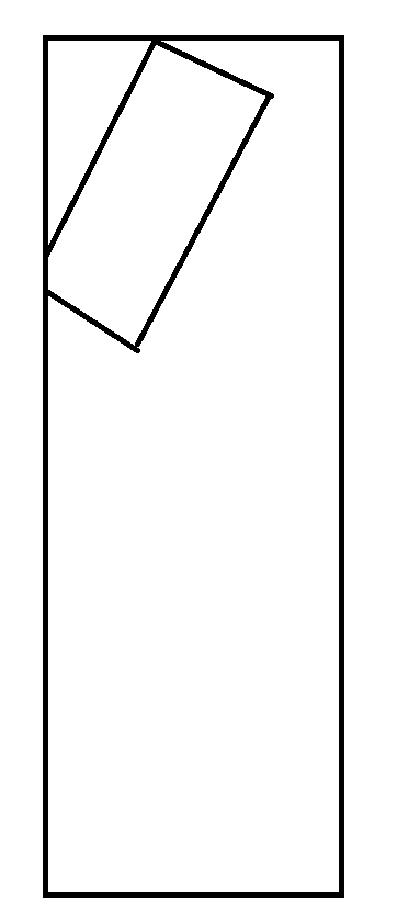

Λοιπόν: Αυτό που βλέπεις είναι η κάτοψη της ψησταριάς με κλειστό το ράφι αριστερά. Το 105 και το 66 φαντάζομαι καταλαβαίνεις τι είναι. Η απόσταση που ζήτησες από το πόδι μέχρι μετά τις ρόδες είναι περίπου 85 cm.
Αλλά λάβε υπ΄ όψιν το εξής: Κάτω από το ράφι που δεν κλείνει μπαίνει η μπουκάλα, και στα αριστερά το προφίλ του κατεβασμένου ραφιού οπότε πάμε περίπου στο 102.
Επίσης, για να μπορείς να περιστρέψεις την ψησταριά στο στενό μπαλκόνι, ακόμη και με ξεβιδωμένο το δεξί ράφι, χρειάζεσαι την διαγώνιο. Όχι το πλάτος της. Με βάση το σχέδιο που σου έχω φτιάξει στα γρήγορα, θές 118 πόντους με το ράφι και 112 χωρίς αυτό (η μπουκάλα βλέπεις).
Ελπίζω να βοήθησα
Εισαι θεουλης!!! αρα στην στενη μερια το ξεχνα,  η θα την βαλω καταμηκος που δεν με νοιαζει, αρα θα εχω 40 ποντους περιπου για την κοιλια μου οταν γυρναω το κρεας, η θα την βαλω στην γωνια του μπαλκονιου αλλα σε γωνια. Για να την περιστρεψω οκ ειναι οι μπαλκονοπορτες δεν εχω θεμα. Ειναι ζορικα ομως τα μεγεθη οριακα.
