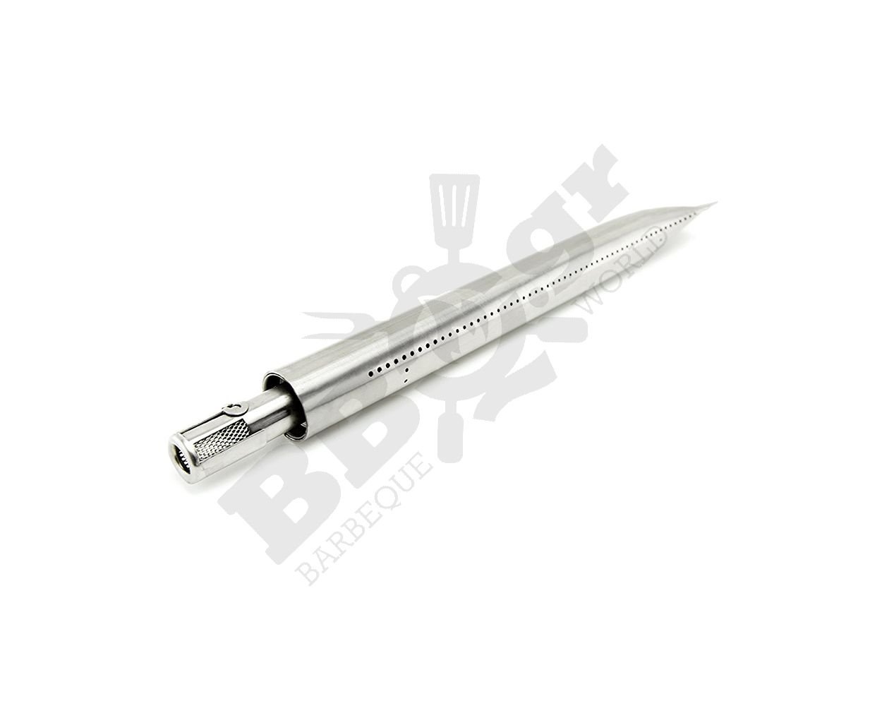

οχι. ειναι σαν τον παρακάτω:
Καυστήρας Inox (Gem/BK/Porta Chef)
και η βίδα που λέω ειναι αυτή που φαίνεται κάτω δεξιά. απλά διαπερνάει το σωλήνα σχεδόν σε όλη του τη διάμετρο. εσωτερικά, δεξιά και αριστερά υπάρχει κενό και στη μέση η βιδα.
Στο manual που βγάζει ψάχνωντας για την Gem 320
https://broilkingbbq.com/wp-content/uploads/2018/12/10094-40EU.pdf
Στην σελίδα 2, αναφέρει το παρακάτω
Ουσιαστικά αναφέρει ότι δεν πρέπει να πειράξεις τις ρυθμίσεις των καυστήρων. Δες μια και στο manual που έχεις στα χέρια σου, αν αναφέρει κάτι τέτοιο.
Προτείνω να επικοινωνήσεις με την αντιπροσωπεία για να σε καθοδηγήσουν.

Στις 21/5/2021 στις 12:24 ΠΜ, zanskou είπε
Καλησπέρα σε όλους,
Όπως ίσως θυμάστε κάποιοι πριν λιγο καιρό είχα αναφέρει δυσκολία στο ανέβασμα θερμοκρασιων (ΒΚ gem 320) και όλοι είχαμε υποθέσει πως έφταιγε η μπουκάλα η οποία και αλλάχτηκε.
Τελικώς το πρόβλημα αν και διορθώθηκε μερικώς φαίνεται πως παραμένει. Ρίχνω και την εξής πληφορία μήπως κάποιος έχει κάποια ιδέα για βοήθεια.
Ξεκινώντας τη διαδικασία για άναμμα σήμερα (η μπουκάλα ειναι στο 3ο ψήσιμο οπότε δεν τίθεται θεμα τελειώματος) παρατήρησα με το αυτί κατά το άνοιγμα των καυστήρων (στα ελάχιστα δευτερόλεπτα πριν δώσω σπινθήρα) πως ο 1ος από αριστερά ακούγεται να βγάζει πολύ περισσότερο αέριο απ'οτι οι άλλοι δύο μαζί.
υποθέτω ότι παίζει κάποιο ρόλο. ή είναι φυσιολογικό κάτι τέτοιο ;
Αυτός είναι ο καυστήρας σου σύμφωνα με φωτο του μοντέλου. Στην ροδέλα που φαίνεται στην αρχή περνάει η βίδα που σφίγγει τον ρυθμιστή του αέρα που είναι ένα διάτρητο κυλινδρικό κάλυμμα που σκεπάζει μερικώς την θυρίδα με το πλέγμα που βλέπεις. (το πλέγμα είναι εκεί για να μην μπαίνουν έντομα και ίσως θέλει καθάρισμα και αυτό από ιστούς αράχνης πχ). Χαλαρώνεις την βίδα και περιστρέφεις το κάλυμμα αυξομειώνοντας το άνοιγμα. Έτσι ρυθμίζεις τον αέρα που τραβάει για σωστή φωτιά (μπλε, ζωντανή, να μην ξεκολλάει από τις τρύπες με ελάχιστο κίτρινο στην κορυφή. Αν κοκκινίζει και γίνεται σαν κερί ανοίγεις παραπάνω αέρα. Αν ξεκολλάει και κάνει θόρυβο, μειώνεις.
Ταυτόχρονα με ένα ψιλό συρματάκι (πχ μια τρίχα από πολύκλωνο καλώδιο) καθάρισε την τρύπα του μπεκ.
Αν αυτά σου φαίνονται δύσκολα, αντιπρόσωπο. Ρυθμίζεται.
3 ώρες πριν, PJK είπε
Αν δεις λίγο πιο πίσω έχω βάλει σχετική εικόνα. Δεν είναι αυτός. Είναι τελείως διαφορετικός 🙂
