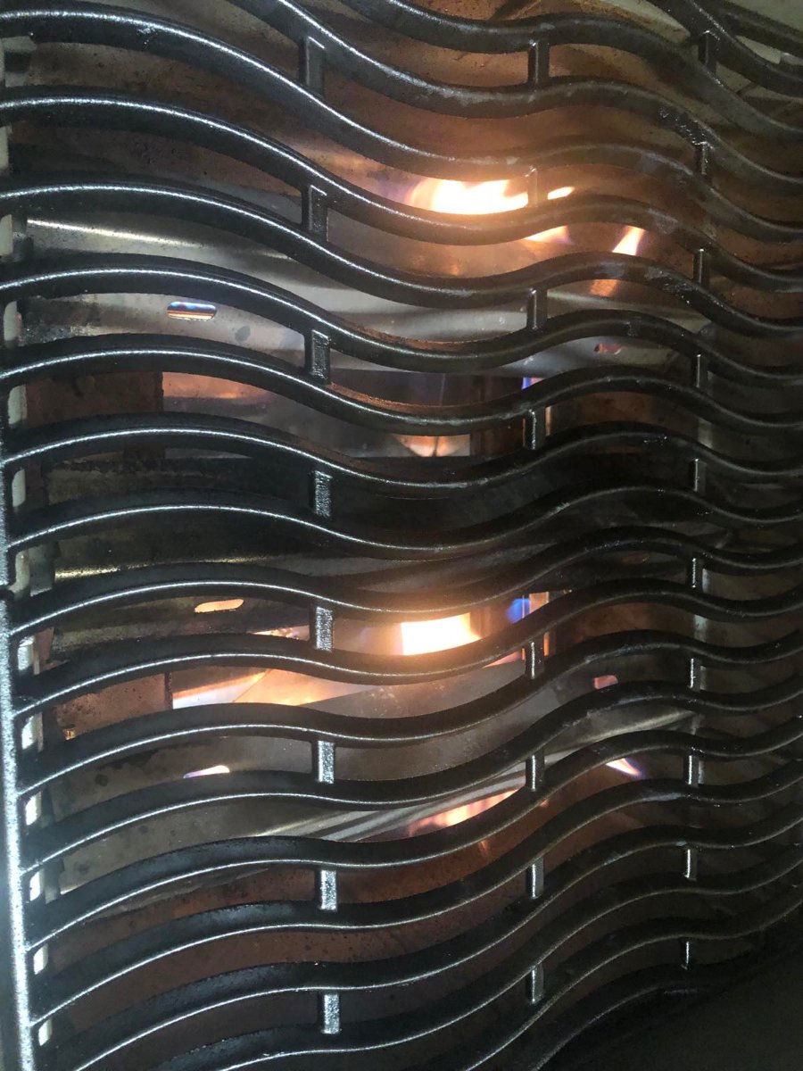

gudinakos Δημοσ. 20 Ιουλίου 2021 Δημοσ. 20 Ιουλίου 2021 (επεξεργασμένο) καλησπερα στην παρεα ειναι νορμαλ σε napoleon 365 η φλογα ναι ειναι πολυ εντονη στο πισω μερος του καυστηρα? Επεξ/σία 20 Ιουλίου 2021 από gudinakos

greenroadrunner Δημοσ. 21 Ιουλίου 2021 Δημοσ. 21 Ιουλίου 2021 3 ώρες πριν, gudinakos είπε καλησπερα στην παρεα ειναι νορμαλ σε napoleon 365 η φλογα ναι ειναι πολυ εντονη στο πισω μερος του καυστηρα? Δυστυχώς όχι, δεν είναι φυσιολογικό να έχεις τόσο μεγάλη κίτρινη φλόγα. Η κίτρινη φλόγα σημαίνει ατελής καύση που μπορεί να οφείλεται είτε σε κακής ποιότητας υγραέριο, είτε σε φτωχή αναλογία οξυγόνου στο μείγμα που δημιουργείται στον καυστήρα. Το πρώτο είναι εύκολο να το αποκλείσεις αν δοκιμάσεις με άλλη φιάλη από διαφορετικό προμηθευτή, ή αν έχεις μείγμα δοκίμασε προπάνιο. Η έλλειψη οξυγόνου μπορεί να οφείλεται σε περισσότερους παράγοντες. Πολύ υψηλή πίεση στον ρυθμιστή εάν είναι ρυθμιζόμενος. Μπλοκαρισμένη είσοδος αέρα στους καυστήρες από συσσωρευμένα λίπη ή ιστούς αράχνης. Κακή ρύθμιση στην είσοδο αέρα των καυστήρων. Εφόσον είναι καινούρια η ψησταριά σου καλό θα ήταν να απευθυνθείς απευθείας στον κατάστημα αγοράς ή στην αντιπροσωπεία για να δεις τι θα σου πουν πριν δοκιμάσεις να ρυθμίσεις τους καυστήρες. Σε καμία περίπτωση όμως δεν είναι κάποια παρέμβαση που ακυρώνει την εγγύηση. Δες και το σχετικό παρακάτω post: 2
