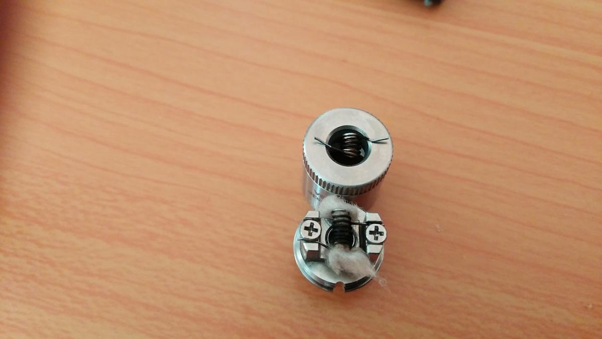

discoboyminimal Δημοσ. 8 Μαΐου 2015 Δημοσ. 8 Μαΐου 2015 Baator σαν να ήσουν δίπλα μου! Χρησιμοποιώ iStick 30W που παίζει max μέχρι 0.4Ω και ήταν πλήρως φορτισμένο! Είχα αρκετή εισαγωγή. Οι αντιστάτες ήταν ευθυγραμμισμένοι με τις 2 εισαγωγές αέρα. Όντως του έσκισα από υγρό, έβαλα αρκετά παρισσότερο! (1ο φάουλ) Οι αντιστάσεις δουλεύαν σωστά, πυρώναν -σχεδόν- ταυτόχρονα και από το κέντρο του σπειρώματος. (Check the link) Όντως οι αντιστάτες ακουμπούσαν στο μεταλλικό tank και μετά από κάθε τζούρα έκαιγε όλος ο dripper! (2o φάουλ) Βαμβάκι δεν ξέρω αν έβαλα πολύ, αλλά αν κρίνω από διάφορα video στο Youtube που δείχνουν στησίματα του συγκεκριμένου dripper, μάλλον έβαλα και παραπάνω βαμβάκι! (3ο φάουλ). Θα το ξαναστήσω μάλλον σήμερα βράδυ και θα ποστάρω! Θενξ! φιλε μου , το σιρμα σου μου φαινεται καπως λεπτο η ειναι η ιδεα μου?? εγω χρησιμοποιω 26awg , με fiber freak n1. dual parallel @ 0.24. το μυστικο στο βαμβακι ειναι να μην ειναι σφηχτο ουτε χαλαρο. οταν το περασεις , μετα πατα λιγο τις ακρες και φερε λιγο απο τα φυτιλια που περισευουν προς την αντισταση..
nikoskon Δημοσ. 8 Μαΐου 2015 Δημοσ. 8 Μαΐου 2015 φιλε μου , το σιρμα σου μου φαινεται καπως λεπτο η ειναι η ιδεα μου?? εγω χρησιμοποιω 26awg , με fiber freak n1. dual parallel @ 0.24. το μυστικο στο βαμβακι ειναι να μην ειναι σφηχτο ουτε χαλαρο. οταν το περασεις , μετα πατα λιγο τις ακρες και φερε λιγο απο τα φυτιλια που περισευουν προς την αντισταση.. Το σύρμα είναι .28mm. Αυτό που χρησιμοποιείς είναι 0.40mm. Προτείνεις να δοκιμάσω περισσότερο παχύ σύρμα;
discoboyminimal Δημοσ. 8 Μαΐου 2015 Δημοσ. 8 Μαΐου 2015 χοντροτερο συρμα , περισσοτερη επιφανεια. αν εχει κοντα σου δοκιμασε. 29awg ειναι καλα για 1omh + αντιστασεις , οχι οτι δεν κανουν για sub , αλλα οσο πεφτεις , βαζεις και πιο χοντρο σιρμα. αν μπορεσω το βραδακι θα κανω μια επεμβαση στον magma να σου δειξω πως στεινω εγω. 1

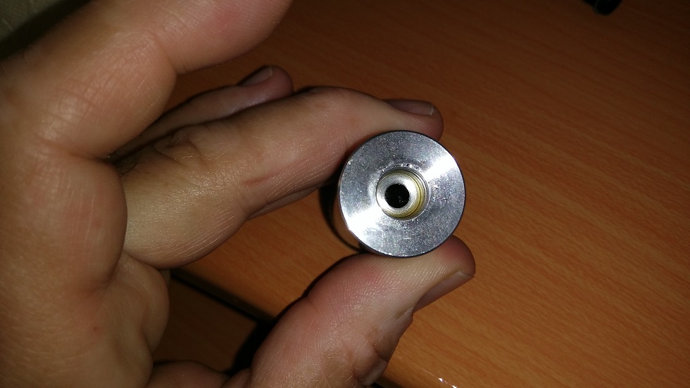

miltossat Δημοσ. 16 Μαΐου 2015 Δημοσ. 16 Μαΐου 2015 Κάτοχος πλεον ενός subtank mini iStick 50w εχω θέμα με διαρροές . Ξεκίνησα να το δουλευω με την επισκευάσιμη κεφαλη και μια δικη του αντισταση . Ειχα υγρο να ανεβαινει πανω στο ατμισμα. Εφτιαξα μια δικια μου γιατι ηθελα να ανεβασω τα ohm για να μη ζεσταίνεται και ο ατμος. Επισης ειχα υγρο . Δοκιμασα τωρα δικο του ανταλλακτικο , οπου ναι μεν εχει ανεβάζει υγρο αλλα πολύ λιγοτερο από πριν. Την ροη του αερα την δοκιμαζω σε όλες τις τρυπες. Κατι μαλλον κανω λαθος στο στήσιμο. Προσπαθω παντα η μπαταρία είναι σε πιο χαμηλο υψος από τον ατμοποιητη.
discoboyminimal Δημοσ. 16 Μαΐου 2015 Δημοσ. 16 Μαΐου 2015 ποσα watt - volt τρεχεις την 0.5? ποσα Ω εκανες την δικια σου? επισης βγαλε μια φωτο και την εργοστασιακη αντισταση (εσωτερικα) και την δικια σου (εσωτερικα παλι) διαροη εχεις μονο πανω στο στομα θες να πεις? ολες οι καπνομηχανες ανεβαζουν ιδρατμους , και λιγα ακαφτα υγρα. σε subtank mini , plus και atlantis ολα μου φερνουν υγρα πανω..βεβαι στο drip tip εννοω.. γιατι στο στομα , απλα νιωθω καποιους υδρατμους , που ειναι λογικο απο την μεγαλη καυση που γινεται απο κατω.
miltossat Δημοσ. 16 Μαΐου 2015 Δημοσ. 16 Μαΐου 2015 Αυτή που εκανα με την αντισταση που ειχε μεσα στη συσκευασια που την εβλεπε 0,6 ohm την δουλευα στα 15w – 3v περιπου. Αυτή που εκανα εγω που είναι περιπου 1,2 την ειχα στα 23-24w – 3,7v. Το ανταλλακτικό που έχω τώρα πάνω 0,6 ohm και με αυτό έχω αυτό το υγρό στο στόμιο που φαίνεται στη φωτογραφία το δουλευω στα 24w . Με τόσο υγρο που ανεβάζει πάνω στο στόμα νομίζω ότι είναι αναμενόμενο να και καποια έχει υγρασία και εξωτερικά ο ατμοποιητής. Το καταλαβαίνω από τα περισσότερα ντουμάνια σε σχέση με τον προηγούμενο να νιώθω και την γλύκα πιο έντονη από το υγρό αλλα όντως καποιες φορές καταλαβαίνω κατι περισσότερο από τις αναθυμιάσεις.
