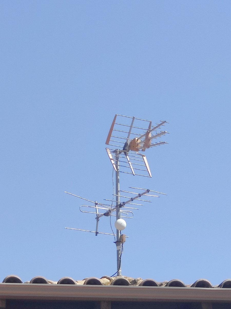

Καλησπερα παιδια, εχω καποιες αποριες για τις κεραιες που εχω και θα ηθελα λιγη βοηθεια.
Θελω να κατεβασω ενα εξτρα καλωδιο το οποιο θα κουμπωσει σε ενα μηχανημα που θα κανει stream τo DVB-T μεσω WiFi.
Σκεφτομουν να μην πειραξω την υπαρχουσα εγκατασταση και απλα να κουμπωσω μια μικρη: https://www.skroutz.gr/s/21622574/Matel-Electronics-Matel-5g-Εξωτερική-Κεραία-Τηλεόρασης-δεν-απαιτεί-τροφοδοσία-σε-Λευκό-Χρώμα-Σύνδεση-με-Ομοαξονικό-Coaxial-Καλώδιο.html που εχω ηδη, απλα δεν εχω χωρο αυτη τη στιγμη στον ιστο γιατι για καποιο λογο εχει δυο κεραιες.
Επισυναπτω λοιπον φωτογραφια του ιστου, θα ηθελα να μου πειτε, εαν ξερετε, αν μπορω να αφαιρεσω την μια απο τις δυο σε περιπτωση που ειναι για τα παλια αναλογικα και δεν χρησιμοποιειται πλεον. Γενικα εαν μπορει να μου πει καποιος γιατι εχω δυο κεραιες και τι κανει η καθε μια θα του ημουν ευγνωμων.
      Η κεραιούλα η Matel είναι πραγματικά πολύ καλή ειδικά μέσα στις πόλεις ή αν είσαι κοντά ή έχεις οπτική επαφή με κάποιο Κέντρο Εκπομπής. Μπορείς να το δεις άλλωστε και από τις κριτικές στο link που έβαλες.
      Η πάνω η κεραία είναι για τις uhf συχνότητες που χρησιμοποιεί η επίγεια ψηφιακή tv οπότε δεν την πειράζεις.
      Η κάτω κεραία είναι για τα vhf. Τα vhf χρησιμοποιούνταν επί αναλογικής εποχής στην tv. Εκεί συνήθως είχε αναλογικές εκπομπές κυρίως η Ε.Τ. 1. Τώρα για την ψηφιακή tv είναι άχρηστη.
      Προσοχή όμως αν είσαι Αθήνα ή Πάτρα. Στις συχνότητες 12c (από Υμηττό) και 7a (από Παναχαϊκό) των vhf εκπέμπει το dab+ της Ε.Ρ.Τ (με κάθετη πόλωση όμως και όχι οριζόντια όπως η κεραία σου). Οπότε αν είσαι στις συγκεκριμένες πόλεις και σε ενδιαφέρει το dab+ πρέπει να την κρατήσεις και αυτή και να την γυρίσεις κάθετα για τη λήψη του dab+.
