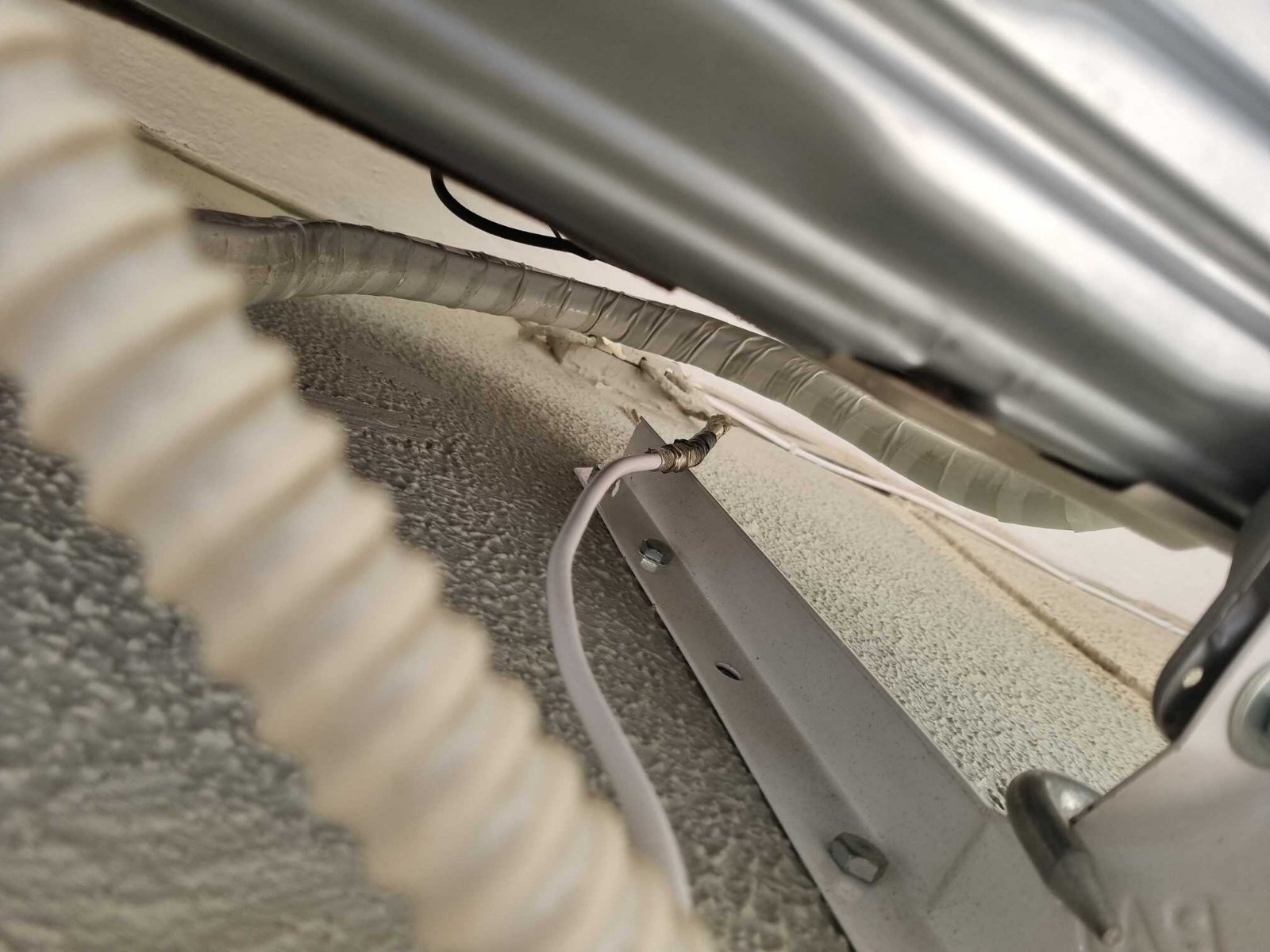

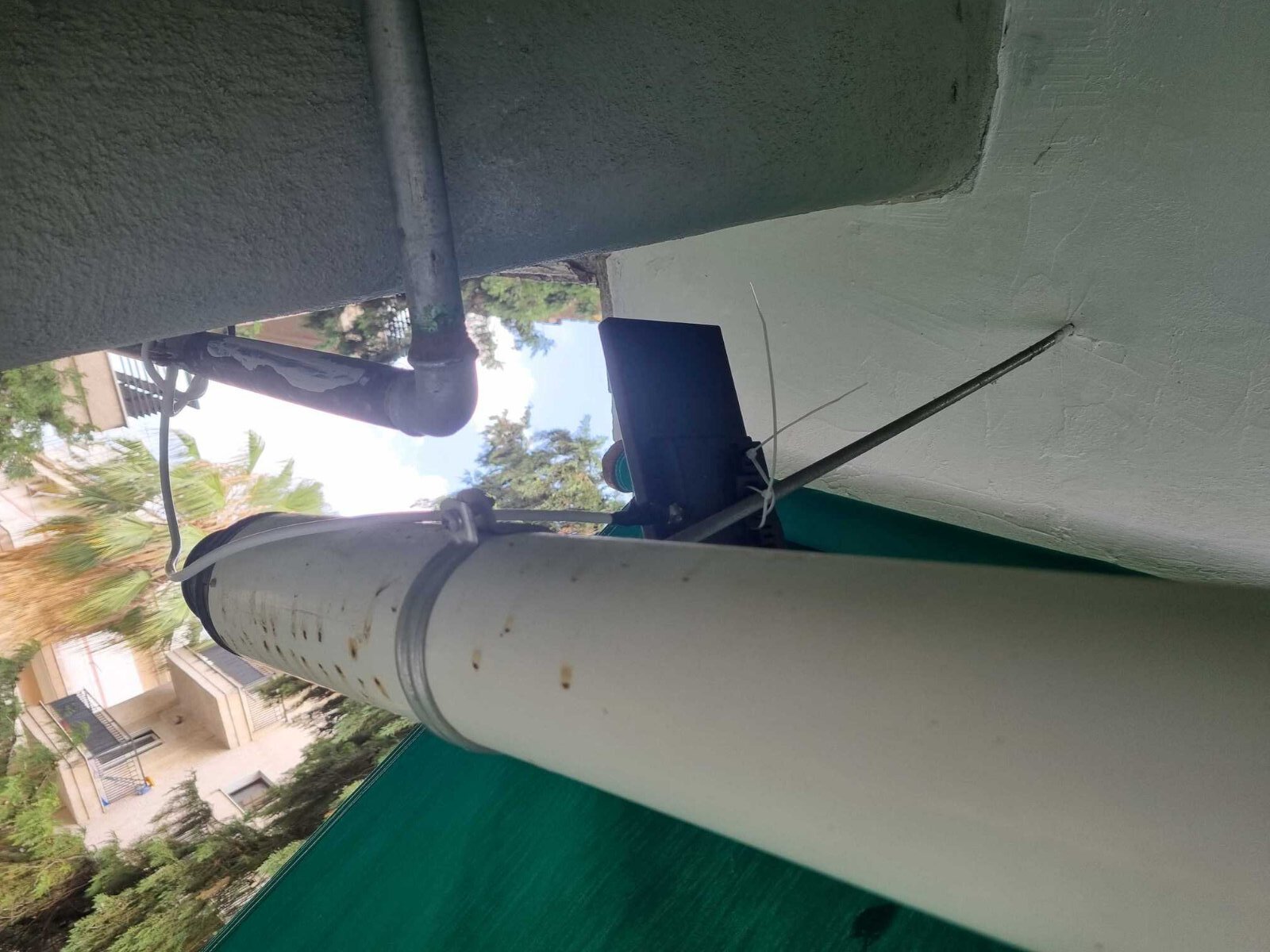

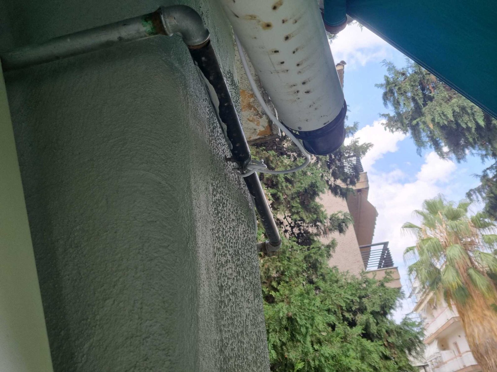

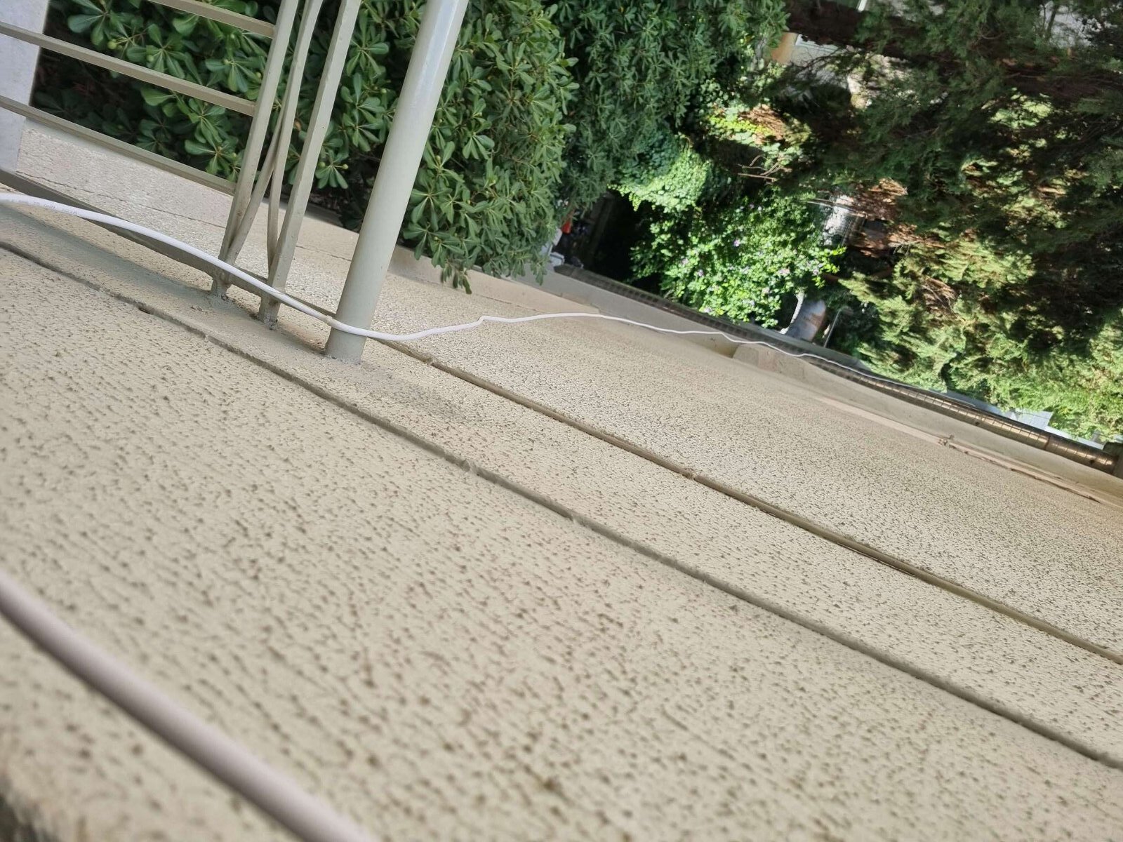

δυστυχως εχω προβλημα με το σημα μου οποτε και προσπαθησα να το επιδιορθωσω (δηλωνω ΑΤΖΑΜΗΣ).
αν με ρωτησετε : γιατι δεν καλεις καποιον να ερθει να στο φτιαξει, η απαντηση ειναι : ηρθε ενα τυπος, δεν εκανε τιποτε και μου πηρε 40 ευρω. ο δευτερος που καλεσα απλα νομιζε οτι μπορει να ερθει οποτε θελει εκτος του προκαθορισμενου ραντεβου μας χωρις καν να ενημερωσει.
οποτε:
αγορασα την απλη αλλα απο τι λενε φαυματουργει κεραια της ματελ και απο εκει και μετα εκανα αυτα που βλεπετε στις φωτογραφιες
θελω σας παρακαλω τα σχολια σας. προφανως και δεν εχω σχεδον καθολου εικονα
Επειδή δε φαίνεται καλά. Η κεραία που κοιτάει? Στον ουρανό?
Νομίζω ξεκίνα από εκεί. Δες που κοιτάνε οι άλλες κεραίες γύρω σου και στρεψε την προς τα εκεί.
Επεξ/σία από VasKag
Αν κοιτάει σωστά, ελέγχεις τις ενώσεις του καλωδίου. Ειδικά αυτή που είναι κάτω από το κλιματιστικό. Σε κάθε περίπτωση το σωστό είναι μονοκόμματο καλώδιο από την κεραία μέχρι την πρίζα. Επίσης εκεί που το έχεις κουλουριασει γύρω από το σωλήνα. Δεν είναι σωστό

H Κεραια αν δεν κανω λαθος ειναι της Condor κλειστού δίπολου και γυρω στα 14dB απολαβή.
Αν την κατεβάσεις δες στο δίπολο (ανοίγει το καπάκι για να μπει μεσα το καλώδιο) σε τι κατάσταση ειναι, εκει την πατάνε συνήθως.
3 ώρες πριν, elise είπε
κοιταει προς την μερια που ειναι οι κεραιες του χορτιατη (θεσσαλονικη).
Αν εχεις φτιαξει εσυ τις μουφες με τα F connectors κανε έναν ελέγχο για να δεις αν τις έχεις φτιαξει σωστα, οπως σου εγραψε και ο  VasKag.
Κάθε ένωση (αν γίνεται σωστά) μας αφαιρεί -1dB απο το σημα μας.
Επισης αποφευγουμε την τοποθέτηση κοντα σε μεταλλικά αντικείμενα γιατι κανουν ανακλάσεις στο σήμα.
Επίσης το καλωδιο να ειναι καλης ποιότητας και οχι χρεπι, και να αποφεύγεις τις εντονες γωνιες και τις κουλουρες. Τωρα δηλαδη δεν εχεις τιποτα απο σημα ?
Με 20+40-60 ευρω θα ειχες παρει μια κεραιουλα εξ/κη και θα ειχες κανει την δουλεια σου. Ταρατσα η αλλο σημειο δεν υπαρχει να την βαλεις ?
