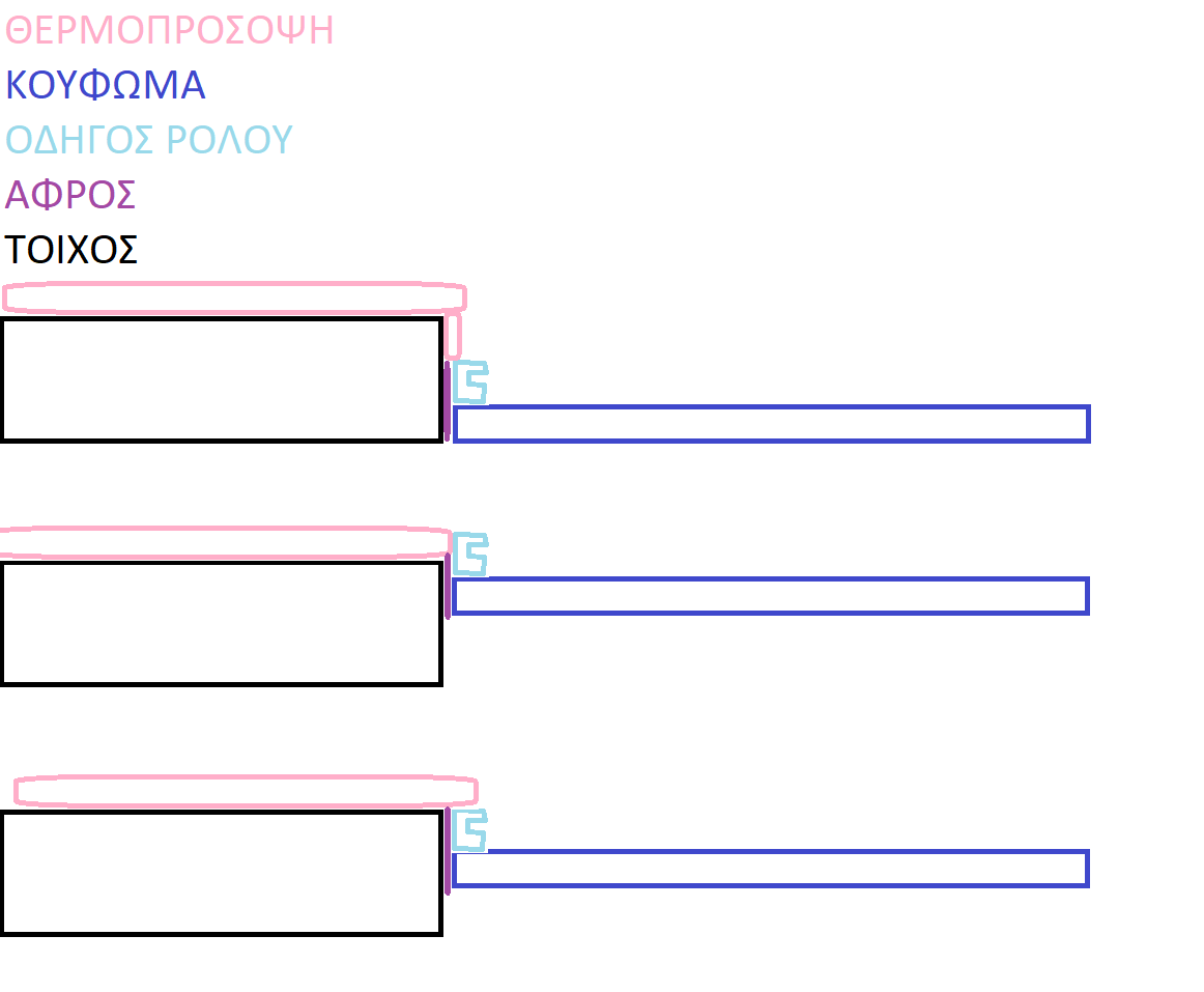

Σε σπίτι που κατασκευάζεται τώρα, με 30cm YTONG τοιχοποιία, αποφάσισα να βάλω τα κουφώματα έτσι ώστε ο οδηγός του ρολού να έρχεται στην ίδια ευθεία με τον τοίχο. Έτσι ώστε η θερμοπρόσοψη να μην "στρίβει" όπως γίνεται παραδοσιακά σε υπάρχοντα σπίτια, αλλα να τελειώνει απευθέιας πάνω στο κούφωμα (στον οδηγό του παντζουριού). Αυτό γιατί θέλω να βάλω 10cm θερμοπρόσοψη αλλά να αποφύγω τα στριψίματα όπου θα γίνει πιο λεπτή, ~4cm, οσο παίρνει το κούφωμα ωστε να μη κλείνει το τζάμι δηλαδη. (στο συνημμένο η πρωτη εκδοχή είναι η κλασσική, η τρίτη εκδοχή αυτή που σκέφτομαι να κάνω). Βλέπετε κανένα πρόβλημα με αυτό??

Στις 25/1/2024 στις 4:37 ΜΜ, Maurikycli είπε
Σωστή είναι η τέταρτη με το κούφωμα να "πατάει" στο μονωτικό
Δηλαδή να γίνει πρώτα η θερμοπρόσοψη και μετά το κούφωμα??
10 ώρες πριν, LeniaSkyO είπε
Ο μηχανικός σου τι λέει;
Εμένα πρώτα μπήκαν τα κουφώματα και μετά μπήκε η θερμοπροσωψη γύρισε και πάτησε πάνω στο κούφωμα.
Ενεργειακά το πιο σωστό είναι αυτό που λέει ο @Maurikycli το κούφωμα να είναι πάντα τέρμα έξω.
Τώρα εξαρτάται και την εφαρμογή, πώς μπορεί να εφαρμοστεί αυτό.
Επίσης τσέκαρε βάση για τα κουφώματα (αντί μαρμαροποδιάς) από σκληρή πολυστερίνη, υπάρχουν στην αγορά.

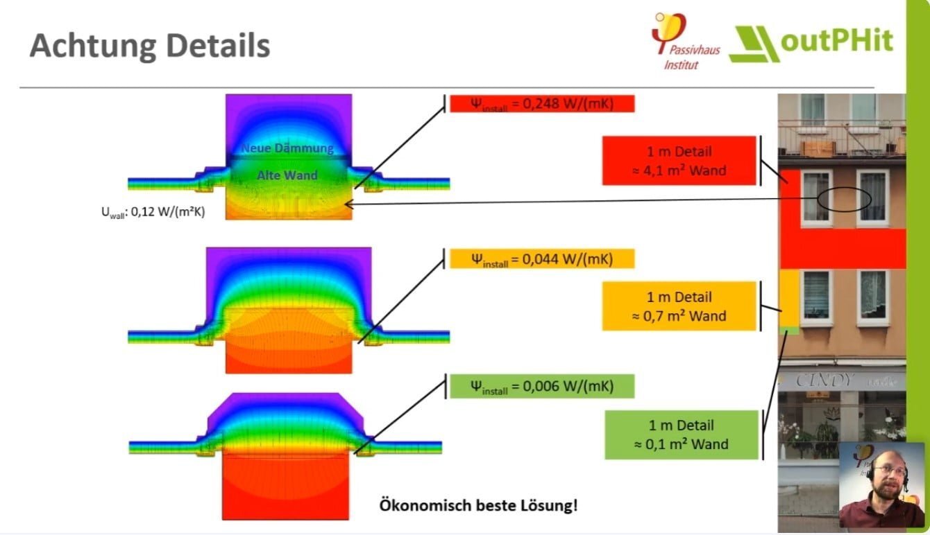

Θα προσπαθήσω να σας κάνω όσο πιο κατανοητή γίνεται την επίδραση της θερμογέφυρας τοποθέτησης του κουφώματος, κάτι που στον ελληνικό ΚΕΝΑΚ προσεγγίζεται πολύ επιφανειακά. Κι ας πάρουμε μια περίπτωση ανακαίνισης κτιρίου όπου αντικαθιστούμε τα κουφώματα και τοποθετούμε εξωτερική θερμομόνωση.
Στην πρώτη περίπτωση της εικόνας, επάνω, έχουμε την τοποθέτηση ενός καλού κουφώματος σε ανακαίνιση , στη ίδια θέση που ήταν και το παλιό κούφωμα. Όπως βλέπετε η τιμή της θερμογέφυρας Ψ είναι αρκετά υψηλή και είναι σαν να μην μονώσαμε την κοκκινη επιφάνεια της εξωτερικής τοιχοποιίας , δηλαδή περίπου 4.1μ2 μέτρα πρόσοψης.
Στην δεύτερη περίπτωση τοποθετούμε το ίδιο κούφωμα στο ίδιο σημείο αλλά καλύπτουμε μέρος της κάσας με θερμομόνωση. Η θερμογέφυρα μειώνεται σημαντικά, τέσσερεις φορές κάτω και η ισοδύναμη (κίτρινη) επιφάνεια μειώνεται στο 0,7 μ2 αμονωτης πρόσοψης
Τέλος στην τρίτη περίπτωση το κουφωμα τοποθετείται στο επίπεδο της μόνωσης έξω από τον παλιό τοίχο , η θερμογέφυρα σχεδόν μηδενίζεται, όπως και η ισοδύναμη επιφάνεια αμόνωτης πρόσοψης στο 0,1μ2.
Συμπέρασμα : μπορείς να πάρεις το καλύτερο κούφωμα για την ανακαίνιση σου, αν το τοποθετήσεις λάθος έχεις χάσει πολύ μεγάλο μέρος της εξοικονόμησης που θα μπορούσες να πετύχεις . Έως και 40 φορές!!!

Πρακτικά, γίνεται το 2ο σε όλες τις κατασκευές. Μπαίνει το κούφωμα μεσα και έξω γυρίζει η θερμοπρόσοψη.
Και αυτό γιατί στα έργα εξοικονομώ, ο κόσμος κατοικεί μέσα! Τι να του πεις; ξηλωνουμε τα κουφώματα για να κανουμε ψευτόκασα απο εξηλασμένη και μετα να τοποθετήσουμε τα κουφώματα;
Ούτε καν! Σ'ενα νεόδμητο όμως, ναι να το κάνουμε!
Πολύ σωστά ο πάνος, ανέφερε πολύ σκληρή πολυστερίνη, αντί μαρμαροποδιάς. Σημαντική θερμογέφυρα το μάρμαρο. Οπως επίσης και μόνωση εξωστών (δε το κάνει κανείς).
