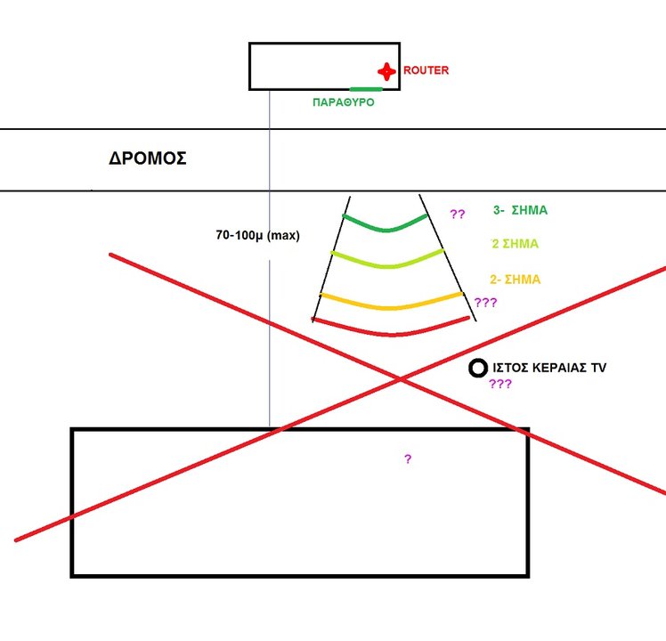

Καλησπέρα στην παρεα.
Πήρα απόφαση φέτος το καλοκαίρι, μια και πλέον τα 3gdata καταναλώνονται εν ριπή, να προχωρήσω σε τέτοια λύση, για το σπίτι στο χωριό.
Σχεδόν άσχετη με το θέμα, κάτι κατάλαβα από τα γραφόμενα.
Παρένθεση ...καλά εγώ είμαι άσχετη, αλλά και οι υποτίθεται γνώστες είναι άλλα αντ άλλων.
Πήγα χθες σε μαγαζί ηλεκτρονικών ρώτησα και η απάντηση ήταν "Πάρε αυτή την κεραία (tplink cpe510) και θα έχεις ασύρματο ιντερνετ σε ολο το σπίτι!
Καμια άλλη συσκευή? Καμία!
Όπως διαβάζω εδώ, σιγά μην έπιανε τίποτε το 510...
Κλείνει η παρένθεση.
Η κατάσταση:
Ακριβώς απέναντι μου μένει φιλική οικογένεια μονιμα.
Μου δίνουν πρόσβαση μεν, αλλά δεν θα μπω και στο σπίτι τους να τραβήξω ethernet καλώδια ή να βάλω κεραίες, το θεωρώ αγένεια.
Οπότε σκέφτομαι σύμφωνα με τα όσα διάβασα, να αγοράσω την Loco M2 (ή θα είναι αρκετή και μια πιο φτηνή κεραιούλα; Ποια; ) κι ενα ρουτεράκι.
Κάνω ένα σκαρίφημα (όσο θυμάμαι) για να καταλάβετε την κατάσταση. Νομίζω το 100 μ. είναι υπερβολικό πάντως)
Υπάρχει μια μικρή υψομετρική διαφορά στα δύο σπίτια γύρω στο 1 μέτρο πιο χαμηλά εγώ, αλλά η κεραία θα μπει ψηλά και θα την καλύπτει.
Στην "πορτοκαλί ζώνη" έχω καλόύτσικο σήμα και σταθερό, όσο απομακρ΄ύνομαι χάνεται και κάνει αποσυνδέσεις (μιλάω για το λαπτοπ μου, χωρίς κάποια ενίσχυση).
Εκεί που έχω τα ερωτηματικά τα μωβ, είναι όπου υποθέτω ότι μπορει να μπει το nanostation.
Θα με βόλευε (και από άποψη τροφοδοσίας αλλά και μήκους καλωδίου ethernet) να μπει στον εξωτερικό τοίχο του σπιτιού (ένα ?), για να είναι και προστατευμένο, αλλά εκει το λαπτοπ δεν έχει σήμα ή μάλλον ίσα ίσα βρίσκει το όνομα του δικτύου όποτε θυμηθεί, θα έχει το Loco?
Θα με βόλευε να μπει εκεί που έχω τρία ? γιατί ήδη υπάρχουν σωλήνες.
Εκεί που έχω 2 ? πρεπει να βάλω καινούργιο ιστό και θα είναι και πολύ κοντά στο δρόμο (κίνδυνος να μου το κλέψουν), αλλά και θα θέλει κάποια ευρεσιτεχνία να πάω ρεύμα, επίσης περισσότερα μέτρα ethernet (απώλειες).
Το καινούργιο (ή το παλιό) router θα μπει από τη μέσα μεριά του ενός ?, γιατι εκεί υπάρχει μεγάλη τζαμαρία, άρα υποθέτω θα καλύπτει και την αυλή που καθόμαστε
(εκει στον ιστο της κεραίας περίπου) και το σπίτι.
Δείτε το σκαρίφημα να καταλάβετε τι λέω.
Επίσης, στο χωριό, οι ταχύτητες που παίζουν είναι το πολύ μέχρι 3-4, 12ρια και vdsl ...ΔΕΝ
Αν δείτε το σκαρίφημα που έκανα, υποθέτω το καλύτερο θα ήταν να βάλω την κεραία στον "διάδρομο" ακριβώς απέναντι από το παράθυρο του router. Ελα όμως που δε γίνεται γιατί όντως είναι ο διάδρομος που οδηγεί στο σπίτι :)
Μπορεί να φαίνονται απλά τα πράγματα, αλλά δεν είναι (για τις άσχετες σαν κι εμένα :) ) ...ερωτήσεις:
1. Στην κεραία έχει 2 υποδοχές ethernet. Στη μία πάει το PoE, στην άλλη; Πουθενά δεν είδα να χρησιμοποιείται!
2. Στο PoE, η μία ethernet πάει στην κεραία, η άλλη στο pc για να γίνουν οι ρυθμίσεις της κεραίας κι όταν γίνουν πάει στον router σωστά;
Αν μόνο ένα pc ήθλε ιντερνετ δε θα χρειαζόταν router, το οποίο το θέλουμε για να παίρνουν ιντερνετ και άλλα pc αλλά και κινητά, σωστά;
3. Μπορεί να γίνεται η δουλειά με παλιό modem router, αλλα, δεν θα είναι πιο δύσκολο να ξαναθυμηθώ πως γίνονται εκεί οι ρυθμίσεις; Γι αυτό λέω...
4. Ας αγοράσω κάποιο καινούργιο της τάξης των μέχρι 20 ευρώ, πιστεύω θα είναι αρκετό. Router όμως ή acess point, με μπέρδεψε ένας υπάλληλος του Πλαίσου που ρώτησα!
Η είναι τελείως αχρείαστο έξοδο και να αρχίσω να ψάχνω που έχω τα παλιά μοντεμ-ρουτερ των διαφορων παρόχων?
5. Την κεραία την ρυθμίζω, σαν receiver ή σαν bridge;
6. To intenet που Θεού θέλοντος θα καταφέρω να πάρω από τον router, θα είναι ανοιχτό (αφου υποθέτω τo pass θα το έχω δώσει στις ρυθμίσεις του Loco 2), ή μπορώ να το κλειδώσω;
7 και βασικότερο. Φτάνει μόνο ένα NanoStaion από τη μεριά μου, ή πρέπει να αγγαρέψω και τους ανθρώπους απέναντι να βάλουν κεραία στα καλά του καθουμένου;
