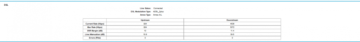

καλησπερα και απο μενα. επειδη καθησα λιγο αυτο καιρο και ασχοληθηκα με τον υπολογιστη και το ιντερνετ και θα ηθελα κατι καλυτερο μπορει καποιος να μου πει αν μπορω να κανω κατι να αυξησω τη ταχυτητα? ειμαι στον οτε (μακρια σχετικα απο το κεντρο της πολης) πληρωνω 24αρα και εχω το modem td-w8970 της tp-link και οι πληροφοριες που παιρνω μετα απο μιση ωρας χρησης μετα απο restart ειναι αυτες στην εικονα.post-143923-0-74107600-1478638098_thumb.png
σε γειτονικο δικτυου που ειχα μπει πριν κανα τριμηνο με forthnet εποιανε και πανω απο 12mbps και για αυτο λεω μηπως φταιει κατι στη συνδεση και αν μπορω να κανω κατι.. δεν εχω μεγαλη εμπειρια οποτε περιμενω τη βοηθεια σας σαν ειδικοι... ευχαριστω εκ των προτερων.

57 atteniation και 4 Mbit Μια χαρα εισαι.να λες και ευχαριστω που εχεις ιντερνετ.
καλησπερα και απο μενα. επειδη καθησα λιγο αυτο καιρο και ασχοληθηκα με τον υπολογιστη και το ιντερνετ και θα ηθελα κατι καλυτερο μπορει καποιος να μου πει αν μπορω να κανω κατι να αυξησω τη ταχυτητα? ειμαι στον οτε (μακρια σχετικα απο το κεντρο της πολης) πληρωνω 24αρα και εχω το modem td-w8970 της tp-link και οι πληροφοριες που παιρνω μετα απο μιση ωρας χρησης μετα απο restart ειναι αυτες στην εικονα.attachicon.gifΧωρίς τίτλο.png
σε γειτονικο δικτυου που ειχα μπει πριν κανα τριμηνο με forthnet εποιανε και πανω απο 12mbps και για αυτο λεω μηπως φταιει κατι στη συνδεση και αν μπορω να κανω κατι.. δεν εχω μεγαλη εμπειρια οποτε περιμενω τη βοηθεια σας σαν ειδικοι... ευχαριστω εκ των προτερων.αν ο αλλος εχει παντως 40 attenuation και πιανει 12 τοτε ειναι θεος.συνηθως με 40 attenuation δεν βλεπεις ευκολα πανω απο 8 ακομα και με Margin 6
αν ο οτε σου ριξει πιο χαμηλα το Margin ισως κερδισεις κανα Megabit ακομα.δεν ξερω αν το Margin σου ειναι 11 απο Default ή απο 9.κανε Reboot το ρουτερ και γραψε απευθειας το Margin στο down.αν ειναι 11 ζητα 9.αν ειναι 9 δεν ξερω αν θα σου βαλουν 6.η Forthnet πχ δινει 6 απο default Οποτε ενας απο τους λογουςπου ο αλλος κλειδωνει παραπανω ειναι το Margin

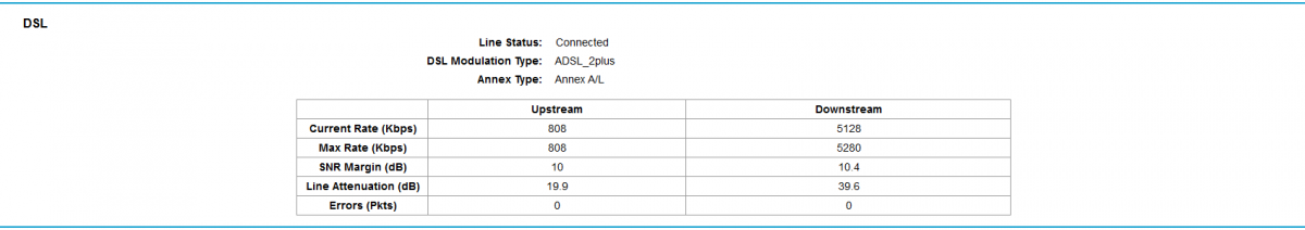

σε ευχαριστω πολυ για τις συμβουλες σου αρχικα.
αυτη η φοτο ειναι αμεσως μολις συνδεθηκε στυο Internet μετα το reboot
ζητα 6 margin απο τον οτε αν σου πει οχι ζητα 9.και με 9 θα κερδισεις λιγακι.με 6 αν το κανει ακομα καλυτερα.σε καποια ρουτερ μπορεις να το πειραξεις εσυ και να βαλεις οσο θες

οκκκ σε ευχαριστω πολυ για τη βοηθεια θα τους παρω αυριο τηλεφωνο... με αυτο θα χασω κατι αλλο? πχ μπορει να εχω αποσυνδεσεις? η μεγαλυτερο Ping? στο Modem μου tp-link td-w8970 ξερεις αν μπορω να το πειραξω μονος μου?
Συνδέστε για να σχολιάσετε
Κοινοποίηση σε άλλες σελίδες
θεωρητικα οσο πιο μικρο margin τοσο πιο χαμηλη ταχυτητα.το ping θα παραμεινει το ιδιο.αν εχεις fast path τοτε το interleave Θα σε βοηθουσε και για μεγαλυτερη ταχυτητα και για σταθεροτητα.δεν ξερω αν μπορεις να το πειραξεις στο 8970.σε καποια tp link γινεται αλλα δεν ξερω κατι παραπανω.απο telnet γινεται.επισης προληπτικα στο ρουτερ το τελευταιο firmware.

χιλια ευχαριστω και παλι. διαβασα και το πρωτο σου ποστ να παρω μια ιδεα... νομιζω οτι προεπιλεγμενη ειναι fastpath στον οτε. παλια που ειχα forthnet σε αλλο σπιτι και ειχα κανει αλλαγη σε Fastpath ειχα χασει περιπου 1mbps στα 14 που κλειδωνα σε download και ειχα κερδισει 10 Ping στο battlefield Που επαιζα. αυριο θα τους παρω τηλεφωνο να μου ριξουν το Margin.
στον οτε συνηθως προεπιλεγμενο ειναιτο Interleave και margin 9.αν δεν θες fast path τοτε βαζεις Interleave Και οσο μικροτερο margin γινεται γιανα κερδισεις σε ταχυτητα.δεν ξερω βεβαια αν θα σου βαλουν 6 margin
εκτος αν μπορει το ρουτερ σου να ιρξει το Margin κατω απο το 9 και να βαλεις οσο θες εσυ.μερικα ρουτερ το κανουν.
