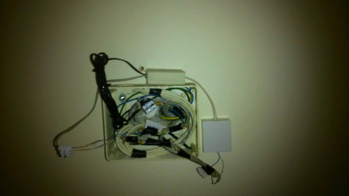

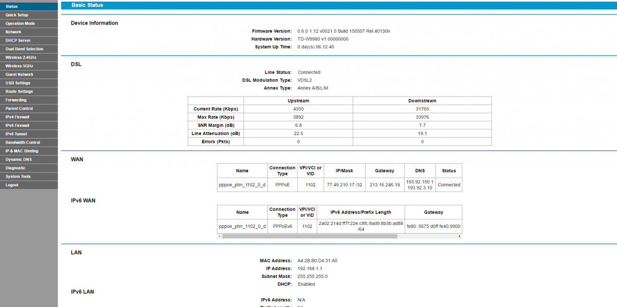

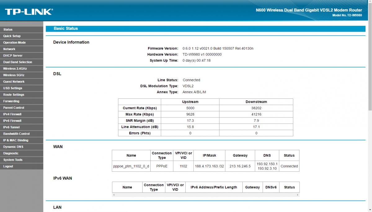

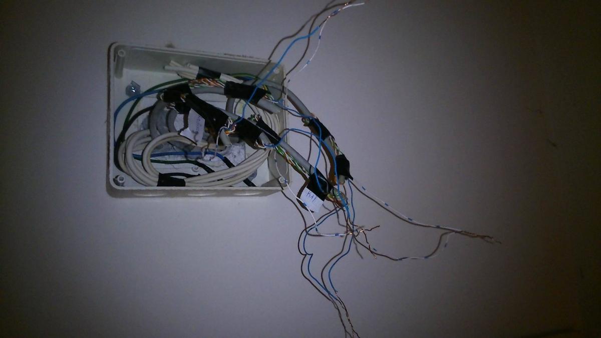

γεια σας παιδιά, πήγα απο adsl(19mbps) se vdsl 50ari  περίμενα περισσότερο.. :(
(δεν εχει έρθει ακόμα το ρουτερ της forthnet) TD-W9980 exw
απο το αστικο κεντο ή απο Kv?επισης η καλωδιωση σου ειναι σωστη?
https://www.cyta.com.cy/mp/informational/support/files/wiring-guide-for-broadband_GR.pdf
αν εχεις bridge taps χανεις σε ταχυτητα.και με το 9980 δεν θα εχεις θεμα αλλα μπορεις τυπικα να δοκιμασεις και με το technicolor 5336 που θα σου δωσουν λογικα ειτε το 585 technicolor.για το 9980 να κοιτας και για Firmware update που και που
