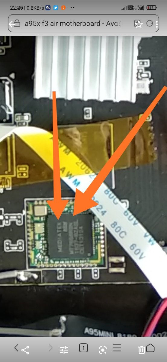

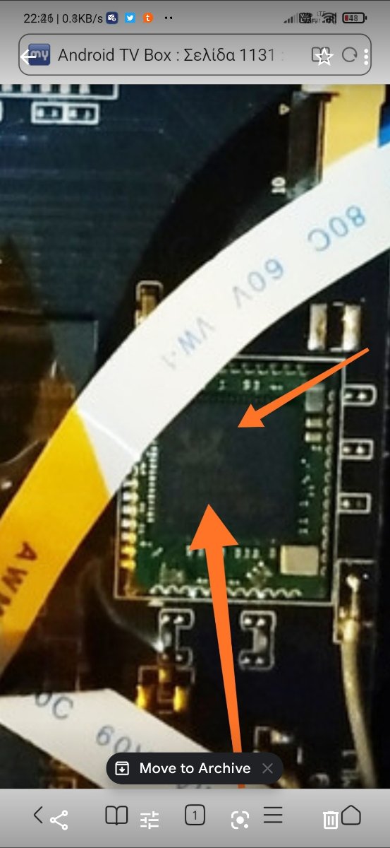

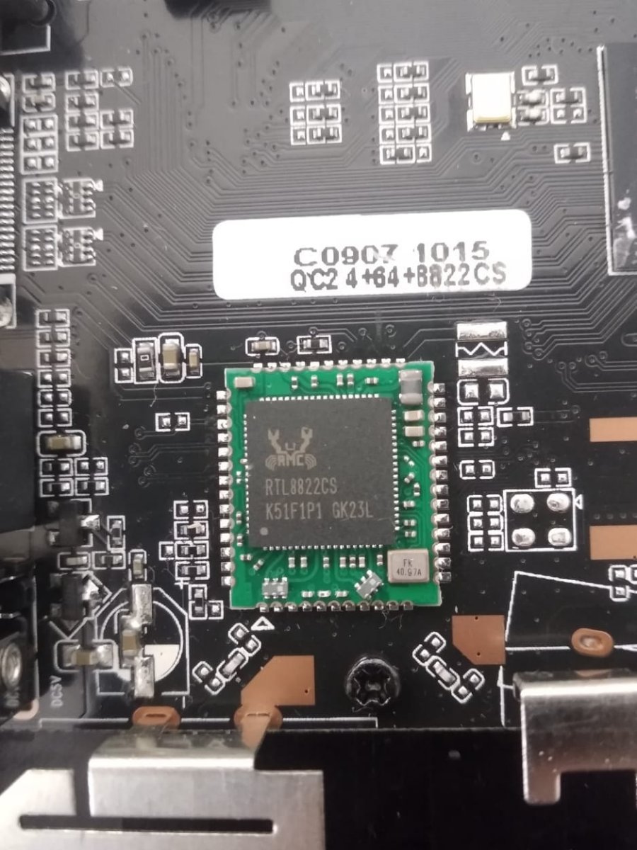

makis1024 Δημοσ. 24 Μαρτίου 2021 Δημοσ. 24 Μαρτίου 2021 (επεξεργασμένο) Δεν πειράζει πλέον το wifi Bluetooth chip , μέχρι την slimbox 10.4 απλά δεν είχες wifi και Bluetooth διότι ο slimhouse είχε φτιάξει την Rom με βάση mtk chip , αλλά κυκλοφόρησε και μια παρτίδα με Realtek , οπότε δεν είχαν wifi και Bluetooth με slimbox μέχρι 10.4 , μετά όμως συμπεριέλαβε driver. Οπότε τώρα στην 10.7 πλέον δεν υπάρχει πρόβλημα. Με το device info hw από playstore φαίνονται όλα. Εδώ φωτογραφίες από το ίδιο box με διαφορετικό chipset. Και εδώ η rom https://slimboxtv.ru/glavnaya/10-4-a95x-f3-a95x-f3-air-a95x-f3-slim/ Η επάνω είναι για mtk chip , η κάτω είναι Realtek chip. Προσοχή στο συγκεκριμένο box χρειάζεται password bin file , που δείχνει σε φωτογραφία που πρέπει να το κάνεις import πριν το κάψιμο κατά τα άλλα η διαδικασία είναι η ίδια με το AX95DB. Στο device info hw θα βρεις το chipset σου του wifi Bluetooth. Pie είναι AOSP , ATV είναι Android TV. Επεξ/σία 24 Μαρτίου 2021 από makis1024

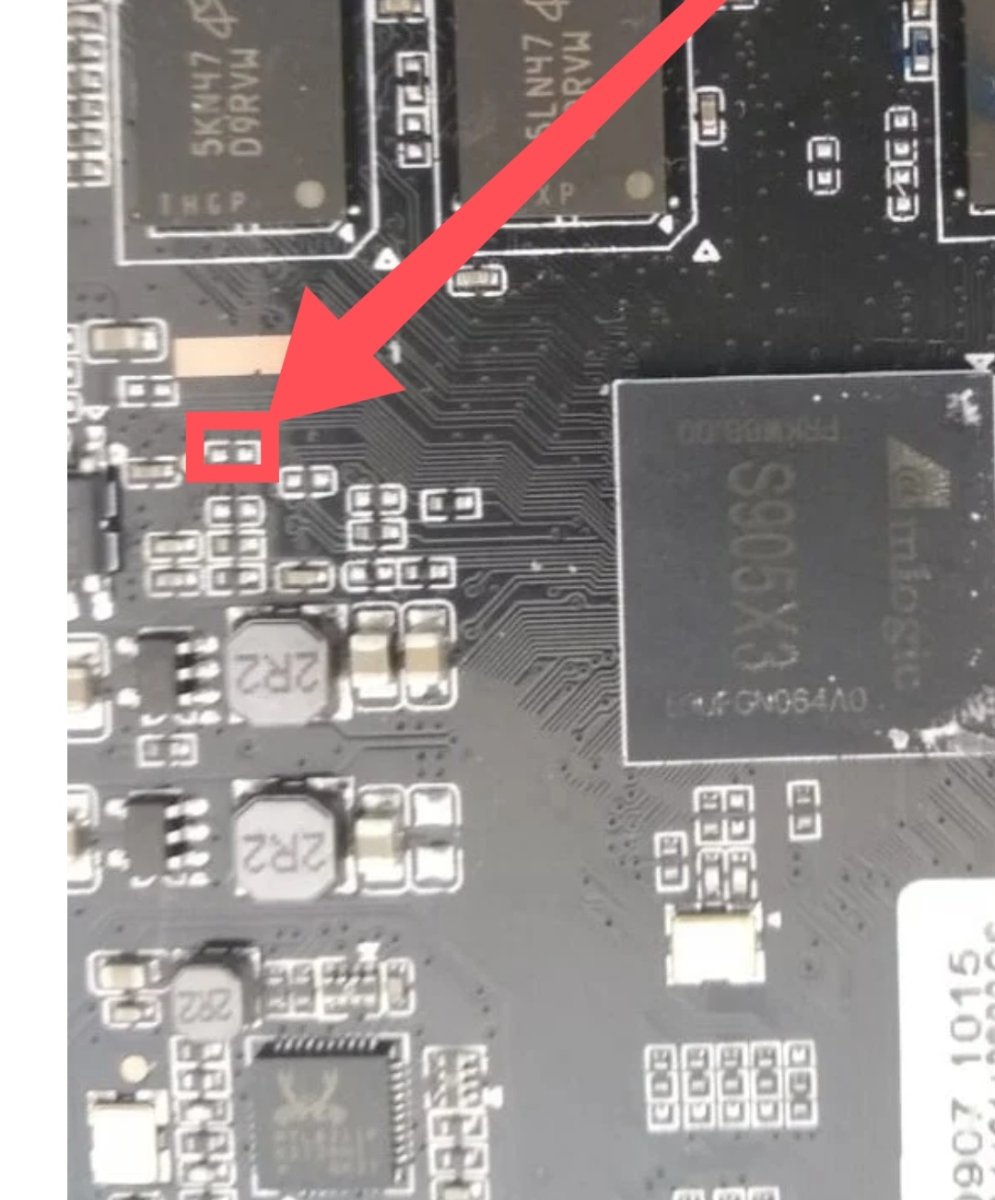

freedomman Δημοσ. 26 Μαρτίου 2021 Δημοσ. 26 Μαρτίου 2021 καλησπέρα. αγοράστηκε πρόσφατα ένα X96MAX και ξαφνικά δεν άνοιγε και κόλλαγε στο λογότυπο. έχω κατεβάσει ενα σορό ρομ και δεν έχω καταφέρει να περάσω καμία. κολλάει στο 7% κατά την εγκατάσταση ρομ
makis1024 Δημοσ. 26 Μαρτίου 2021 Δημοσ. 26 Μαρτίου 2021 (επεξεργασμένο) https://mega.nz/file/764CXCKC#i_vdovGHbiN4pKYc-Py29kd36KnvSHb-3x19FPwXVrI Αυτήν την δοκίμασες; Pinάκια για βραχυκύκλωμα εάν μπρίκαρε και δεν το αναγνωρίζει το ubt. Πώς προσπαθείς να την περάσεις; Δώσε πληροφορίες... Επεξ/σία 26 Μαρτίου 2021 από makis1024
freedomman Δημοσ. 26 Μαρτίου 2021 Δημοσ. 26 Μαρτίου 2021 εχω δοκιμάσει και με καρτα sd και με ubt. με το ubt ξεκινάει το αναγνωρίζει και μόλις κανει formating κολλάει στο 7% και μου βγάζει σφάλμα 0x32030201 Uboot/Get result/DiskInitial error
makis1024 Δημοσ. 26 Μαρτίου 2021 Δημοσ. 26 Μαρτίου 2021 (επεξεργασμένο) Αυτό το 7% το έβγαλε πρώτη φορά μετά την χρήση burncardmaker , επίσης το error το βγάζει κατευθείαν ή περνάει λίγη ώρα; Επίσης με ποιά έκδοση Amlogic burning tool γίνονται οι προσπάθειες; Επεξ/σία 26 Μαρτίου 2021 από makis1024
freedomman Δημοσ. 26 Μαρτίου 2021 Δημοσ. 26 Μαρτίου 2021 Amlogic burning tool με διάφορα εχω δοκιμάσει. το κόλλημα με το 7% μου το κανει πριν τη χρηση του burncardmaker. το σφαλμα το βγαζει παντα στο 1λεπτο και 20 περιπου. με την sd καρτα παει να φορτώσει αλλα κολλάει απο την αρχη στην εικονα με το ρομποτακι
makis1024 Δημοσ. 26 Μαρτίου 2021 Δημοσ. 26 Μαρτίου 2021 (επεξεργασμένο) Με ubt μόνο δοκίμασε , άσε την micro sd και το burncardmaker. Δοκίμασε το ubt 2.1.6.5 Την Rom που σου έδωσα την δοκίμασες; Επεξ/σία 26 Μαρτίου 2021 από makis1024
