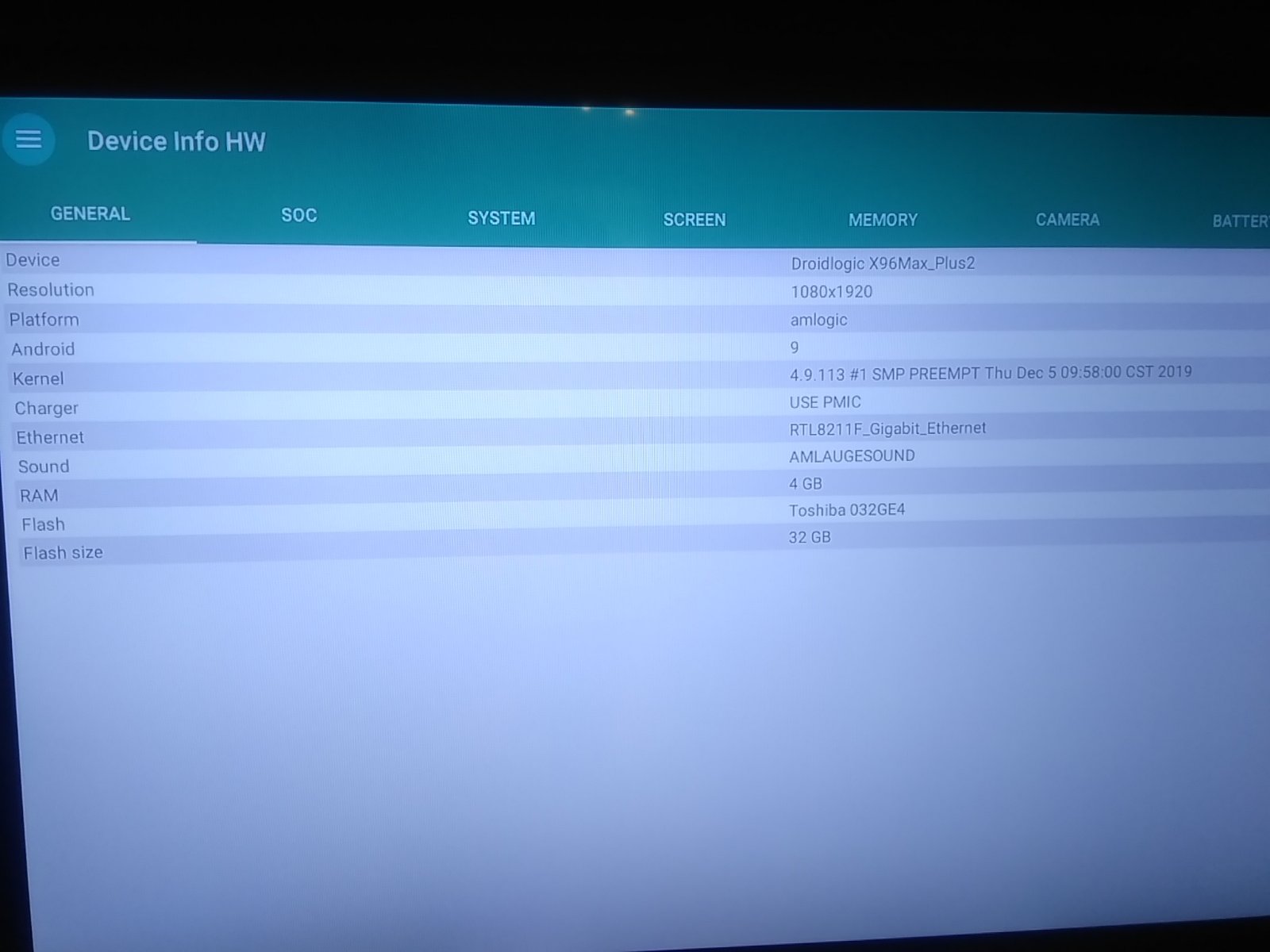

kenpachi77 Δημοσ. 13 Οκτωβρίου 2021 Δημοσ. 13 Οκτωβρίου 2021 Καλησπέρα μετα απο ανάγνωση στις τελευταίες εκαντοντάδες σελίδες αποφάσισα στην αγορά του x96 max plus με τον s905x3 4gb ram 32gb χώρος. Επειδή είναι το πρώτο box που αγοράζω έχω κάποιο θέμα με την σύνδεση 1. Με καλώδιο συνδέεται το βλέπω στις ρυθμίσεις οτι είναι συνδεδεμένο to ethernet αλλα η συσκευή δεν έχει ιντερνετ καθόλου δεν ανοίγει τίποτα δεν δουλεύει τίποτα 2. Με wifi το ίδιο συνδέεται μου γράφει connected , no internet και πάλι δεν βρίσκει τίποτα. Εχω δοκιμάσει reset, κάπου διάβασα οτι φταίει η ρύθμιση της ώρας το έκανα και αυτό ( auto network) έβαλα και το κινητό να κάνει hotspot και πάλι το ίδιο Με το καλώδιο συνδέω και τηλεοράση και έχει ιντερνετ και ο υπολογιστής είναι στο wifi το κινητό ταμπλετ έχουν ιντερνετ κανονικά Είναι πολύ ξενέρα να παίρνεις ενα boxaki και το πιο απλό πράγμα να μην δουλεύει υπάρχει καμια λύση η το πάω επιστροφή? το αγόρασα απο Ελλάδα το boxaki

makis1024 Δημοσ. 14 Οκτωβρίου 2021 Δημοσ. 14 Οκτωβρίου 2021 (επεξεργασμένο) 21 ώρες πριν, kenpachi77 είπε Καλησπέρα μετα απο ανάγνωση στις τελευταίες εκαντοντάδες σελίδες αποφάσισα στην αγορά του x96 max plus με τον s905x3 4gb ram 32gb χώρος. Επειδή είναι το πρώτο box που αγοράζω έχω κάποιο θέμα με την σύνδεση 1. Με καλώδιο συνδέεται το βλέπω στις ρυθμίσεις οτι είναι συνδεδεμένο to ethernet αλλα η συσκευή δεν έχει ιντερνετ καθόλου δεν ανοίγει τίποτα δεν δουλεύει τίποτα 2. Με wifi το ίδιο συνδέεται μου γράφει connected , no internet και πάλι δεν βρίσκει τίποτα. Εχω δοκιμάσει reset, κάπου διάβασα οτι φταίει η ρύθμιση της ώρας το έκανα και αυτό ( auto network) έβαλα και το κινητό να κάνει hotspot και πάλι το ίδιο Με το καλώδιο συνδέω και τηλεοράση και έχει ιντερνετ και ο υπολογιστής είναι στο wifi το κινητό ταμπλετ έχουν ιντερνετ κανονικά Είναι πολύ ξενέρα να παίρνεις ενα boxaki και το πιο απλό πράγμα να μην δουλεύει υπάρχει καμια λύση η το πάω επιστροφή? το αγόρασα απο Ελλάδα το boxaki Βάλε την εφαρμογή speedtest APK από APK pure σε ένα φλασάκι από τον υπολογιστή σου και πέρασε την με sideload στο X96 max plus. Τρέξε την και δες εάν έχει σύνδεση μέσω ethernet. Δεν έχει , βγάζεις το ethernet καλώδιο από το μποξάκι και συνδεσέ το στο wifi , αλλά εάν υπάρχει δυνατότητα σε 5ghz wifi όχι σε 2,4ghz. Τσέκαρε ξανά με speedtest εάν συνδέεται στο Internet. Έχω δύο max plus και τόσο σε wifi 5ghz , όσο και σε ethernet τερματίζουν την γραμμή μου. Επίσης έχει τύχει να πέσει στα χέρια μου X96 max plus που είχε τροποποιημένη Rom κατόπιν παραγγελίας από το ελληνικό κατάστημα που αγόρασε μαζικά από Κινέζο προμηθευτή με το Bootlogo του. Που προφανώς ο Κινέζος του πέρασε Rom χωρίς τους σωστούς driver για το wifi chip. Device info hw πάλι από APK pure και βγάλε screenshot από την κατηγορία general να δούμε τι έκδοση σου έστειλε. Σε κάθε περίπτωση όμως , πρώτη επικοινωνία με το κατάστημα που το πήρες. Το X96 max plus έως τώρα έχει βγει με 12 παραλλαγές στο Hardware όπου η κάθε μία έχει διαφορετικό wifi chip άρα και διαφορετική μαμά Rom με τους σωστούς driver. Επεξ/σία 14 Οκτωβρίου 2021 από makis1024 1
kenpachi77 Δημοσ. 14 Οκτωβρίου 2021 Δημοσ. 14 Οκτωβρίου 2021 speedtest error test failed to complete. wifi and cable
makis1024 Δημοσ. 14 Οκτωβρίου 2021 Δημοσ. 14 Οκτωβρίου 2021 (επεξεργασμένο) Κατάστημα επικοινωνία για άμεση αντικατάσταση δεν είναι υποχρεωμένος ο καθένας αγοράζοντας ένα box να κάθεται να αλλάζει Rom. Δεν δουλεύει wifi και lan που ισοδυναμεί με άχρηστο tv Box. Εάν όμως δεν βγάλεις άκρη με το κατάστημα ξαναγράφεις εδώ να σου δώσω stock μαμά Rom καθώς και Port Ugoos 0.4.2 Vortex ή Slimbox 12,2. Πάντως είναι καλή έκδοση με Realtek wifi , 3/32 και Gigabit LAN. Εάν βέβαια δούλευαν κιόλας. Επεξ/σία 14 Οκτωβρίου 2021 από makis1024 2
