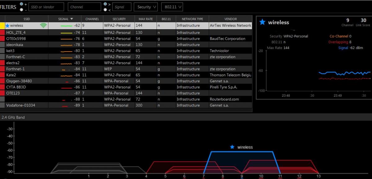

ας μου βρει και κάποιος μια λύση εδώ.Ώρες ώρες το σήμα πέφτει στο 1Mbit και απλά σέρνεται,αλλάζω 1-2 κανάλια για λίγη ώρα και επανέρχεται περίπου στα φυσιολογικά.
Η τελική λύση θα ηταν τα 5GHz αλλα παίζουν smartphone και λοιπές συσκευές.

Πληροφοριακα τα airties παιζουν πολυ καλα. Χρησταρα δοκιμασε καναλια με μεγαλυτερο link score, ξεκινα απο το 1.
σε κάτω απο 4 και ανω του 12 δεν παίζουν οι λοιπες συσκευές δυστυχώς.
θα δοκιμάσω με το 4 όταν ξαναπαρουσιαστεί το θέμα.
καλύτερα σκόρ δίνουν πάντα το 6 και το 11 αλλα δεν ξέρω πως διάολο μετράει το inssider.
αυτη τη στιγμή παίζω στο 9 και εχω 117Mbit απ οτι λεει η κάρτα δικτύου.

προσωπικά το πρόβλημα πρέπει να ειναι όντως παρεμβολές απο κάτι,γιατι εαν μετακινηθώ με το λάπτοπ εκτός του δωματίου μου(βγώ απ την πόρτα δηλαδή)δεν έχω πτώση ταχύτητας.
Να δοκιμάσω να πάω στο 4 και βλέπουμε;
ειχε δωσει και η forthnet καποτε και αστα να πανεP.
τοσα καλυτερα ρουτερ εκει γιατι να παρω crypto πχ ή airties?μονο συν οτι ειναι φτηνα.
ευρωπη ειναι channel 1-13 αλλα αμερικη 1-11.καποιες συσκευες δεν θα πιασουν το 12 και το 13.αλλα απο το 4 και κατω θα πρεπε να το πιανουν ολες μα ολες.
