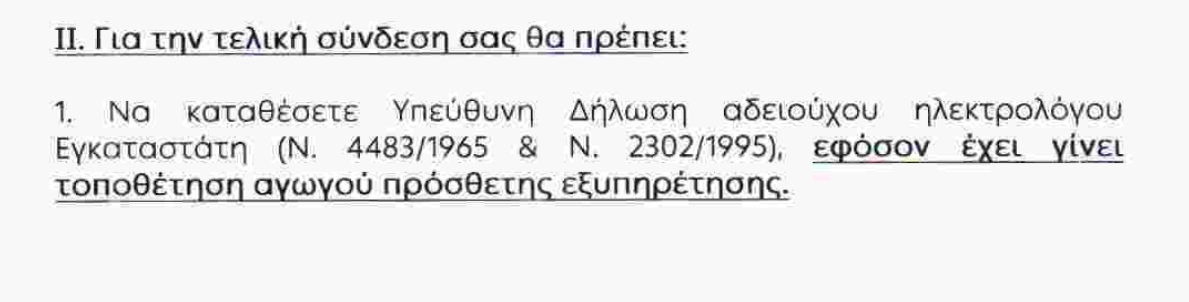

navagos72 Δημοσ. 8 Δεκεμβρίου 2023 Δημοσ. 8 Δεκεμβρίου 2023 14 λεπτά πριν, Joshua21 είπε Μην μπερδεύεσαι, για το νυχτερινό δεν απαιτείται να κάνεις καμία ενέργεια πέρα από το να πληρώσεις την συμμετοχή σου για την ενεργοποίηση. Για να μη σας μπερδεύω, μου ζητάνε το παραπάνω και να πληρώσω 42,16€ εντός διμήνου από την ημερομηνία έκδοσης της επιστολής.
Joshua21 Δημοσ. 8 Δεκεμβρίου 2023 Δημοσ. 8 Δεκεμβρίου 2023 27 minutes ago, navagos72 said: Για να μη σας μπερδεύω, μου ζητάνε το παραπάνω και να πληρώσω 42,16€ εντός διμήνου από την ημερομηνία έκδοσης της επιστολής. Εσύ έχεις μπερδευτεί, όπως έχουν απαντήσει και παραπάνω το έντυπο που σου έστειλαν είναι παμπάλαιο, εδώ και 10 χρόνια για να μπει νυχτερινό δεν απαιτείται ούτε αγωγός πρόσθετης εξυπηρέτησης ούτε νέα ΥΔΕ, το συγκεκριμένο που παραθέτεις απλά το αγνοείς. Δες και σχετική επιστολή του ΔΕΔΔΗΕ: https://seheml.gr/images/seheml/anakoinoseis/files/katargisi-topothetisis-agogou-prosthetis-eksipiretisis.pdf 1
navagos72 Δημοσ. 8 Δεκεμβρίου 2023 Δημοσ. 8 Δεκεμβρίου 2023 40 λεπτά πριν, Joshua21 είπε Εσύ έχεις μπερδευτεί, όπως έχουν απαντήσει και παραπάνω το έντυπο που σου έστειλαν είναι παμπάλαιο, εδώ και 10 χρόνια για να μπει νυχτερινό δεν απαιτείται ούτε αγωγός πρόσθετης εξυπηρέτησης ούτε νέα ΥΔΕ, το συγκεκριμένο που παραθέτεις απλά το αγνοείς. Άρα, απλά πληρώνω και περιμένω;
Doubt Δημοσ. 8 Δεκεμβρίου 2023 Δημοσ. 8 Δεκεμβρίου 2023 1 ώρα πριν, navagos72 είπε Για να μη σας μπερδεύω, μου ζητάνε το παραπάνω και να πληρώσω 42,16€ εντός διμήνου από την ημερομηνία έκδοσης της επιστολής. Έχει γίνει η αλλαγή ονόματος στην παροχή; μετά την αλλαγή θα έρθει κανονική επιστολή από ΔΕΔΔΗΕ που θα ζητάει ΥΔΕ από το νέο κάτοχο, με προθεσμία έξι μήνες. Το νυχτερινό μπορεί να έχει μπει σε 2 μήνες, ανάλογα με τη διαθεσιμότητα μετρητών, χωρίς να απαιτείται ΥΔΕ. Μόλις τώρα, navagos72 είπε Άρα, απλά πληρώνω και περιμένω; Ναι.
navagos72 Δημοσ. 8 Δεκεμβρίου 2023 Δημοσ. 8 Δεκεμβρίου 2023 15 λεπτά πριν, Doubt είπε Έχει γίνει η αλλαγή ονόματος στην παροχή; μετά την αλλαγή θα έρθει κανονική επιστολή από ΔΕΔΔΗΕ που θα ζητάει ΥΔΕ από το νέο κάτοχο, με προθεσμία έξι μήνες. Το νυχτερινό μπορεί να έχει μπει σε 2 μήνες, ανάλογα με τη διαθεσιμότητα μετρητών, χωρίς να απαιτείται ΥΔΕ. Η αλλαγή κατόχου έγινε ή το 2005 ή το 2010, δε θυμάμαι, αλλά ποτέ δε μας ζητήθηκε ΥΔΕ....
Doubt Δημοσ. 8 Δεκεμβρίου 2023 Δημοσ. 8 Δεκεμβρίου 2023 9 λεπτά πριν, navagos72 είπε Η αλλαγή κατόχου έγινε ή το 2005 ή το 2010, δε θυμάμαι, αλλά ποτέ δε μας ζητήθηκε ΥΔΕ.... Δεν θα είχε λήξει τότε, η διάρκεια είναι 14 χρόνια. Οπότε τώρα δεν κάνεις τίποτα απολύτως εκτός της πληρωμής (και αναμονής) 1
