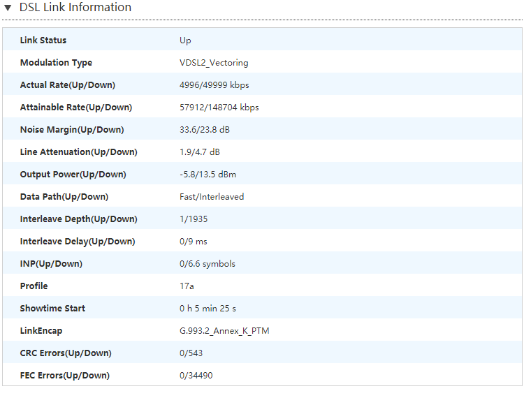

Tο router εκπέμπει ταυτόχρονα κάθε συχνότητα σε διαφορετικό ssid. Σε όσες συσκευές βλέπουν και τα δυο, τα έχω σεταρει και τα δυο και όπου συνδεθεί.
Αν ζητήσω fast στο down τι θα κερδίσω; Για ping σε online games δεν με καίει. Και γενικά επειδή έχω τραβήξει τα πάνδεινα με το adsl, αφού δουλεύει κομπλέ έτσι φοβάμαι να το "πειράξω" :D . Btw στο speedtest που ειχα τρέξει πρωτη μερα μου εβγαζε ping 14ms. Καλά δεν ειμαι;

μπορεις να βαλεις ιδιο ονομα στο ssid.θα κερδισεις στο ping και γενικα δεν εχειςκατι να χασεις αφου εχεις μεγαλο attainable.ναι μετα θα πας κατω απο 10 αν πας και Fast στο down.εχεις πολυ μεγαλο attainable Οποτε δεν θα εχεις θεμα.

Για πες τι games παιζεις και τι Ping εχεις με αυτα τα stats?

Ρε γμτ θα ηθελα κατι συγκριτικο , εν γενει εχει 70-90 ms σε οτι και να κανω
ειτε παιζω, κατεβαζω, streamarw.. βεβαια με adsl ειχα δει και 47-60 ms.. και αναρωτιεμε αν κατεβαινοντας ταχυτητα θα πεσει και το Latency.. :/
Εικαζω οτι το διλλημα που θα προκυψει ειναι latency  vs bandwidth.. γιατι και το "downloading @ 10.1mbps" στο steam.. ειναι...!!!

to ping σου δεν θα αλλαξει αναμεσα σε adsl vdsl.Πιο πολυ θα αλλαξει αν εχεις fast path ή οχι.εκτος αν τις vdsl πχ τις βγαζουν απο αλλο Path προς τα εξω.αλλα και παλι σε αυτην την περιπτωση παλι η αλλαγη ταχυτητας δεν θα αλλαξει τιποτα.αν εισαι Interleave/interleave ή interleave/fast στο vdsl που ειναι το Default τοτε ζητα fast/fast δηλαδη να μπει Fast στο download.

Θα πεσω σε bandwidth πηγαινοντας fast/fast?

αναλογως ποσο συγχρονιζεις το fast θα σου ριξει ειτε το bandwidth ειτε το attainable.αν για παραδειγμα συγχρονιζεις στα 50 mbit και εχεις attainable 80 τοτε απλα θα σου μειωσει το attainable.αν ομως εισαι sync στα 50 και το attainable σου ειναι 52 mbit τοτε ναι θα χασεις σε bandwidth.
με βαση αυτο που εγραψες
Ηρθε και ο οτες, 81 κουμπωσαμε , μεχρι εκει η δυνατοτητα δικτυου.. αν δω οτι βγαζω πολλα σφαλματα και εχω προβλημα.. θα πεσω σε 50mbps..πφφ.. κωλογειτονια.. "
αν εισαι στα 81 θα σε ριξει σε ταχυτητα.αν ομως εχεις παει σε 50 αρα γραμμη και εχεις attainable 80+ τοτε δεν θα χασεις σε ταχυτητα.
