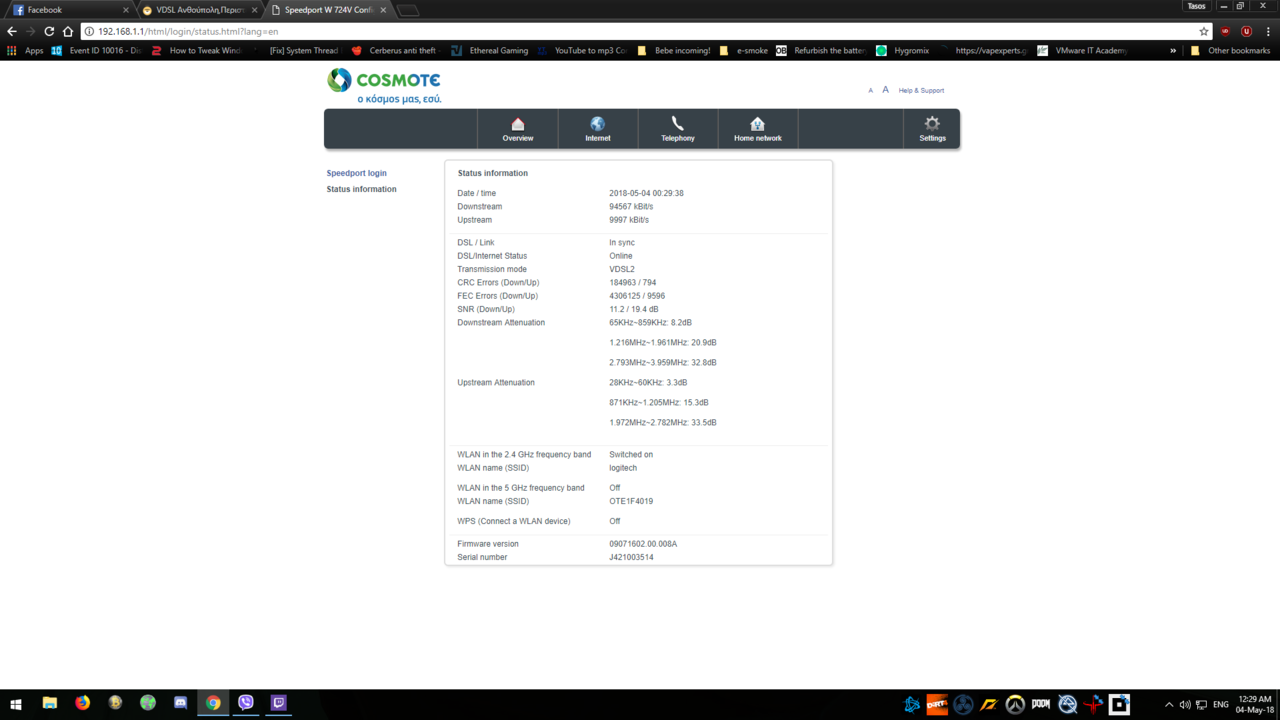

Se ping και σε tracert δεν ξεπερναω τα 16-17ms στο Hop, η  Pong.
Τα στατς μου ειναι αυτα:
Με βαση τα οσα συζηταμε πρεπει να εχω fastpath, βεβαια αν πεσω 40-50ms στα games το σκεφτομαι για downgrade.. Βεβαια ο παροχος δεν τον νοιαζει τι ping εχω στα games, εφοσον το "Εγχωριο"ping δεν ξεπερναει τα 100. Που δεν τα ξεπερναει. (tracert, ping-pong :P )
Βεβαια επειδη και με adsl στα ιδια ms κυμαινομουν με ενα peak 100ms. δεν ξερω αν εχω latency η οχι τωρα με την vdsl :P
Α και ενα ακομα, υπαρχει περιπτωση αυτη κατασταση να φτιαξει; speed? crc, fec errors? η that's it?

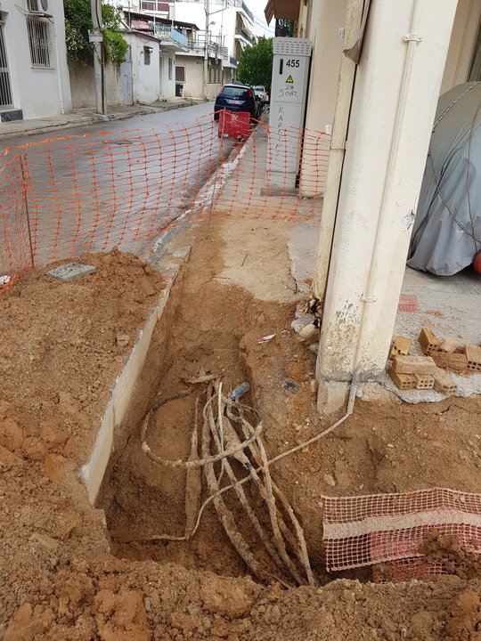

Μετά από 3 μήνες ξανά έσκαψαν γύρω από το Kv κ το είδα έτσι σήμερα..αυτό σημαίνει τελευταίες εργασίες και μετά περιμένω κ εγώ επιτέλους διαθεσιμότητα?? :huh::huh:

πρεπει να πιταρεις καμποσο την γραμμη για να σου ανεβασει Ping.επισης σε καθε παιχνιδι οπως και σε καθε server μπορει καποιος να δει διαφορετικο Ping.αν εχεις 16-17 ms τοτε εισαι Fast/interleave.αν σε dns εχεις 16-17 εισαι fast στο Up/interleave στο Down.θα κερδισεις 5-10 Ms με fast/fast. ο παροχος ναι αμα του πεις
για παιχνιδια θα σου πει κανε tracert και δες μεχρι πριν φτασεις στο server οτι πχ εισαι καλα.αν απο εκει και περα ανεβαινει ειναι θεμα server. ουτε στο vdsl θα παρεις εγγυηση για το min/max ping.ειτε adsl ειτε vdsl ιδια Ping ειναι σχεδον. το Ping θα αλλαξει μονο λογω fast ή Interleave και οχι λογω adsl ή vdsl.sta 94 σε βλεπω οχι στα 88.fec crc θα εχεις ειδικα οταν η γραμμη φτανει στα ορια της .και βεβαια οποιος δεν εχει κανει σωστα την καλωδιωση σου δηλαδη εχει bridge taps και συγχρονιζει λιγοτερο αλλα και εχει παραπανω errors. αν ενεργοποιηθει vectoring που λογικα πρεπει να εχεις ηδη τοτε θα εισαι λιγο καλυτερα.
εμενα αυτο μου κανει για καλωδιακη και οχι εργα για vdsl
Πάντως είναι καινούργια καμπίνα του ΟΤΕ αυτή και μπαίνοντας στην σελίδα http://fttxgr.eu/map μ το βγάζει σαν καμπίνα vdsl αλλά εδώ κ 6-7 μήνες π το παρακολουθώ, δεν υπάρχει διαθεσιμότητα..για αυτό ήλπιζα για εργασίες στο Kv.. :wacko:
1 ώρα πριν, divo είπε
Αν δε κανω λαθος η 455 ειναι αυτη που δεν ηθελε κανεις σπιτι του. Αν ηταν να μπει στη γωνια και την βαλανε ποιο μεσα τοτε μπορει να ειναι απο τη μεταφορα. Αλλιως οπως ειπε κια ο poulinos ...καλωδιακη. :P
Α δεν ξέρω λεπτομέρειες ακριβώς αλλά ξέρω ότι είναι από τις καινούργιες π έβαλε μαζεμένες ο ΟΤΕ..γωνιά στον τοίχο της οικοδομής είναι αλλά όχι τελείως του τετραγώνου γιατί υπάρχει παρκινγκ πυλωτής..ας προσευχηθώ να μην είναι καλωδιακή αλλιώς θα χρειαστώ μετακόμιση!!:P
Το λοιπον , μετα απο ερευνα δια μεσου του TWNYSA University of Downpetralwna παραθετω τα εξης:
Τα 88 τα αναφερω καθως οταν μου αλλαξε ζευγαρι ο τεχνικος του οτε μου λεει, απο 60, 88 καλα εισαι εε; μην κανω ελεγχο και τα αλλα δυο γιατι  θελει ενα τεταρτο το καθενα! τεσπα:
Τα στατς μου τωρα:
32169838_10155403285441516_1601578620185router.JPG.d7064c8af0374979247ffb7e712237e0.JPG
Με speedtest:
Με ping στους dns του οτε. (τουλαχιστον αυτα που εγραφε το ρουτερ)
Tracert στους dns του OTE.
Tracert στον server του παιχνιδιου που παιζω:
Θα μου πεις, τι τρωγεσε ρε τασο αμαν!
Ε τρωγομαι γμτ. εχω την καμπινα στα 20 μετρα, θα επρεπε να ειμαι στα 101 χωρις τοσα πολλα σφαλματα! (Ασε που προχθες εγραφε το ρουτερ 94 και ειχα 2! <- ημαρτον..)
Να μην σκεφτομαι οτι θα χασω 5-7 Mbps απο το fast/fast..
Γιατι το κ³ρ@τ0 μου δινω ενα πενηνταρικο το μηνα! :P
Σας ευχαριστω για την υπομονη σας! :P
