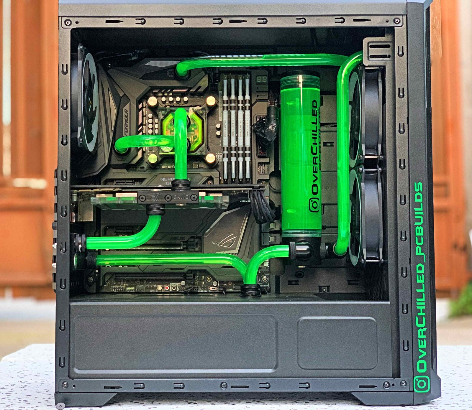

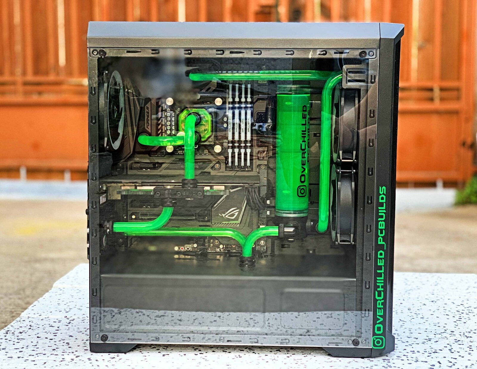

Αδερφέ έχω molex κολλητήρι και καλάι Το θέμα ομως ειναι τώρα που το ξανασκέφτομαι ότι για να φαίνεται το χρώμα θα πρέπει να επικρατεί και σκοτάδι! Την ημέρα για παράδειγμα δεν θα φαίνεται !!! Κανα παραφλου απο αυτα που βαζουμε στο αυτοκίνητο κάνει ? 🤣😂
κανει, σε πρασινο ετοιμο προς χρηση που εχω βαλει εγω λαμπει μερα νυχτα. δε θελει καν uv λαμπα. απλα δεν εχεις επιλογες στα χρωματα. εγω ηθελα ουτως η αλλως πρασινο για ενα δευτερο buildακι που εφτιαξα. Θα το ποσταρω και αυτο μιας που μου το θυμησες.

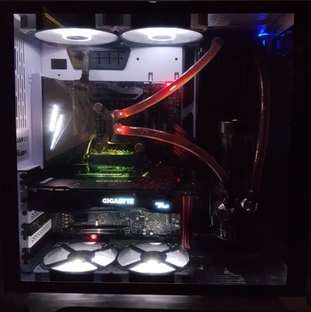

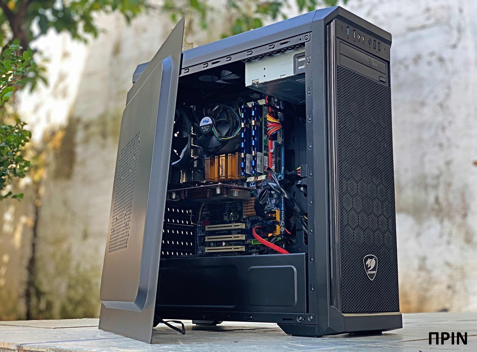

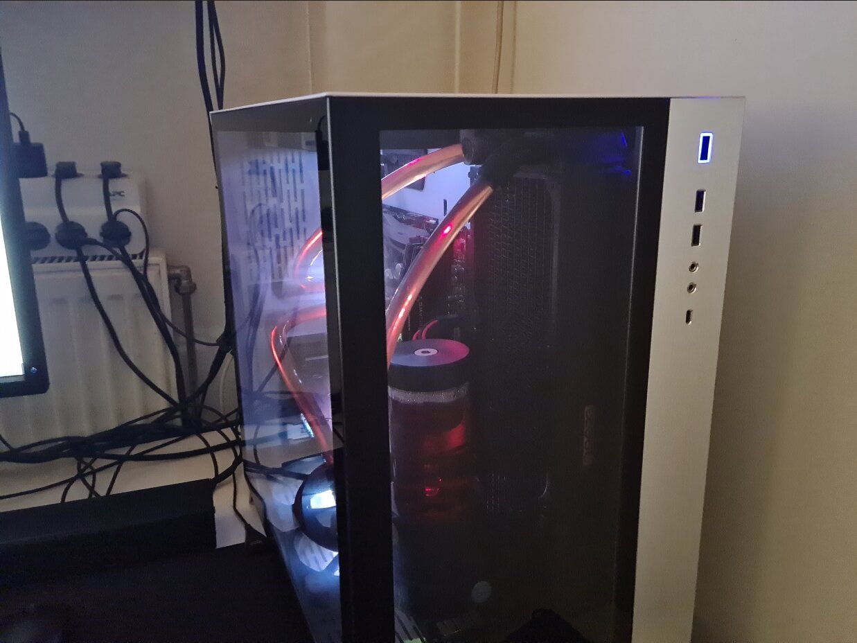

Update στο pc των δικών μου με οτι ειχα απο spare parts hardware και w/c , απο ενα pentium 10 ετιας σε 7700κ

27 λεπτά πριν, ksaderfoss είπε
Γιώργο χρησιμοποιείται άφοβα το παραφλου αυτοκινήτου ???ή κάνετε πλάκα?
6 λεπτά πριν, diaol είπε
οχι καμια πλακα, τρεχει κανα 5 μηνο χωρις προβλημα και φυσικα καθολου καταλοιπα. Το εβαλα καθως ηθελα να βαλω αμεσα υγρο για να μην περιμενω. Γενικα g12 αντιψυκτικα δεν κανουν κακο,
προσωπικα σε ολα μου τα builds παιζω με ek solid κατα βαση αλλα αυτο ηταν το μονο που κολλαγε αυτο το πρασινο αλλα και για να το δοκιμασω στην πραξη το εβαλα. Zero issues.
2 λεπτά πριν, ksaderfoss είπε
Θα την κάνω την κίνηση σίγουρα ,αφού δεν αφήνει και κατάλοιπα.ευχαριστω!!
Στις 21/9/2020 στις 2:00 ΜΜ, diaol είπε
Αν θέλεις όλα τα parts του loop να καταλήξουν στα σκουπίδια όσο θα αντέξει μέχρι να βουλώσει από τα άλγη που θα γεμίσει ολόκληρη feel free to use
01.jpg.4dc79322853854694cb874603f73759f.jpg02.jpg.ffe6ed841e18d19100fbb6188f4b0d1b.jpg03.jpg.25dbf313a3767d9e3368c5d4202cc903.jpg01.jpg.b037daaed771c3ea61ac21092953d50b.jpg02.jpg.e24b5ad351f963b4edbd960fb504d4d0.jpg
Tις είχα ξανά ανεβάσει ένα σύστημα όπου ο χρήστης του χρησιμοποιούσε parafloo, το σύστημα από ότι θυμάμαι ήρθε μετά από διαρροή γιατι ο ένας σωλήνας αν και εύκαμπτος είχε μετατραπεί σε πλαστικό και έσπασε, εννοείται δε ότιι όλα τα parts πήγαν στα σκουπίδια είναι φωτό από το αρχείο μου, ενδεικτικά όλη η λούπα ήταν γεμάτη με αυτή την πράσινη αηδία όπου έβγαινε μόνο με ξύσιμο με κατσαβίδι πρακτικά είχε γύνει ένα σώμα, τα ψυγεία βουλωμένα, ε τι βατράχια μανιτάρια θα ζούσαν εκεί μέσα κάνεις δεν ξέρει
Και επίσης το parafloo έχει σάκχαρα που είναι φαγητό για την ανάπτυξη μικροοργανισμών,  φυσικά κανένα inhibitor για χρήση με διαφορετικά μέταλλα και επίσης δεν έχει την ίδια ροικότητα με ένα premixed έτοιμο υγρό υδρόψυξης.
Κατι που δεν πρέπει να  μπερδεύεται είναι ότι ναι μεν μοιάζει η λούπα με το σύστημα ψύξης του κινητήρα ενός υδρόψυκτου αυτοκινήτου ΑΛΛΑ δεν έχουν ουσιαστικά καμία σχέση, το υγρό σε ενα watercooling loop θα έχει μια θερμοκρασία 25-30 μάξ βαθμών σε ένα κακοστημένο  κύκλωμα μέσες άκρες, στο αυτοκίνητο, η θερμοκρασία του ψυκτικού είναι φυσιολογικό να βρίσκεται από 85-100 βαθμούς κελσίου γιατί ο σκοπός εδώ είναι να διατηρείται ο κινητήρας σε μια Χ βέλτιστη θερμοκρασία λειτουργίας, με θερμοκρασία ψυκτικού 90 βαθμών και ένα κλειστό κύκλωμα ψύξης υπό πίεση ΔΕΝ αναπτύσσονται βατραχάκια όπως αν τοποθετηθεί το ίδιο υγρό σε έναν υπολογιστή, από το κύκλωμα ψύξης του κινητήρα έχουμε στο αυτοκίνητο θέρμανση το χειμώνα με μια αλουμινένια ψύκτρα που υπάρχει μέσα στην καμπίνα των επιβατών συνήθως χαμηλά στα πόδια του συνοδηγού, ή αλλίως ψυγείο καλοριφέρ όπως αποκαλείται σωστά, αν δείτε ένα μοιάζει με ενα μικτό 120αρι μονό ψυγεία υρδρόψυξης και φυσικά είναι αλουμινένιο

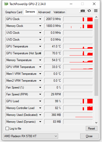

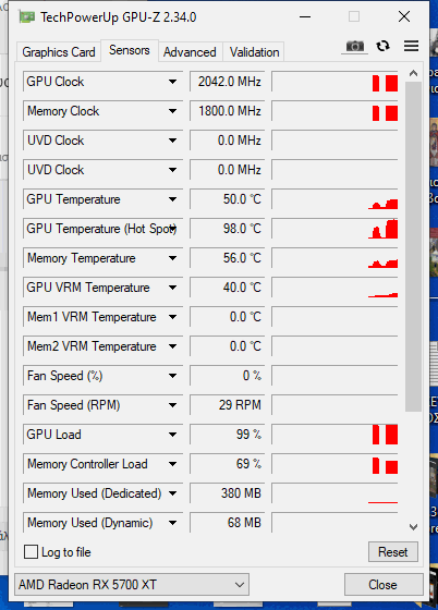

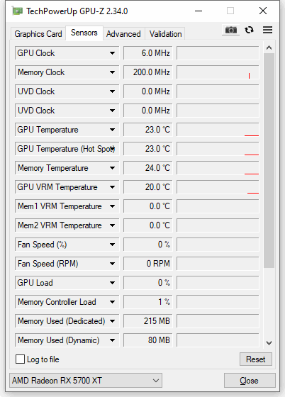

καλησπερα, την γνωμη σας θελω για τα temps της καρτας μου, οι δοκιμες γινονται με το furmark idle ειμαι καλα? η καρτα ειναι oc + 50% power limit.  στο load το hotspot βαραει ανετα 70+ βαθμους ειναι νορμαλ? επισης στο furmark εχει την επιλογη post fx οπου αν το επιλεξεις μου τραβαει στο στρες ~330watt και το hotspot βαραει 98 βαθμους.. μηπως δεν εχει καλη επαφη το block με το die της 5700 χτ?
Επεξ/σία από johnmt2

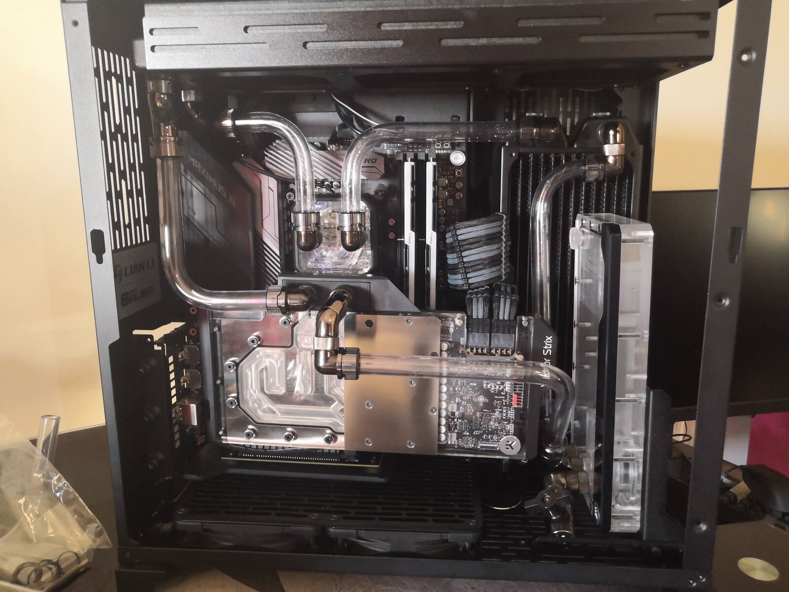

Μερικες  παλιές pics π είχα :
Μπορεις κ χωρις καθολου angled fittings με μαλακο σωληνα αν θες.. Περισσοτερο οπτικο θα ειναι το θεμα. Με angled fittings στις δυο ακρες μπορεις να κανεις σχεδον ολες τις σωληνωσεις να μοιαζουν με ευθεια γιατι γλιτωνεις μια γωνια σε καθε ακρη που αλλιως θα εκανε ο σωληνας.Προσωπικα οταν εκανα μεταβαση σε hard tube βρηκα τα 90 degree πολυ πιο χρησιμα απο τα 45 που ειχα αν θες να το σκεφτεις κ αυτο για το μελλον. Μην φοβασαι τις γωνιες τοσο πολυ στη λουπα οι συγχρονες αντλιες ειναι τερατα. Στη λουπα της φοτο γινεται της ορθης γωνιας σκοπιμα, για το οπτικο του πραγματος και εχει δυο ψυγεια τα οποια δεν εχω προβλημα να τα δουλεψω με μια d5 στο 70%,μεχρι εκει χρειαζεται να την παω.
