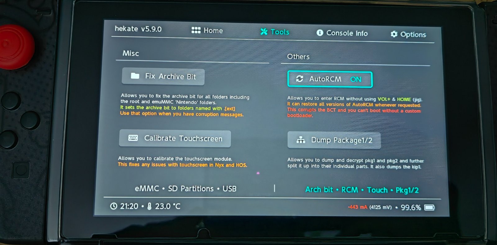

Και να κλείσει από μπαταρία δεν υπάρχει θέμα αφού το Autorcm είναι on.. Το ενεργοποιείς από το hekate menu στα tools.. Tools > Archive Bit - AutoRCM > Enable AutoRCM
Το autorcm είναι για να μην χρησιμοποιείς το jig υπολογιστή όμως και πάλι χρειάζεται για να κάνεις push το payload…
Η μοναδική λύση για να μην χρειάζεται υπολογιστή είναι να τοποθετήσεις trinket m0 όπου σε συνδυασμό με autorcm κάνει αυτόματα push το payload με το πάτημα του power button και μπουταρει κατευθείαν σε hekate…
