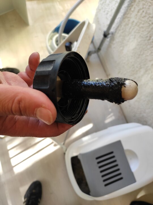

Σημερα καθαρισαμε ενα μαγνητικο.Δε θες να δεις τι ειχε μεσα...Μιλαμε για τρελη μακα.

Αν μιλας για το μαγνητικο που βρισκεται στο κυκλωμα του νερου που περναει απο τα σωματα,τοτε ναι προφανως και μαζευει ολη τη βρωμια.
Το πιο προχειρο που μπορω να φανταστω οτι μπορει να προκαλεσει,ειναι βουλωμα του εναλλακτη.Και εχουν λεπτους σωληνες κιολας,οποτε ειναι μανουρα το ξεβουλωμα μετα.
Η φωτο σημερινη
Η φωτο σημερινη
Τα μαγνητικά μαζεύουν την μαγνητική Λάσπη που δημιουργείτε από την εσωτερική οξείδωση με την οργανική λάσπη τι γίνεται ;
