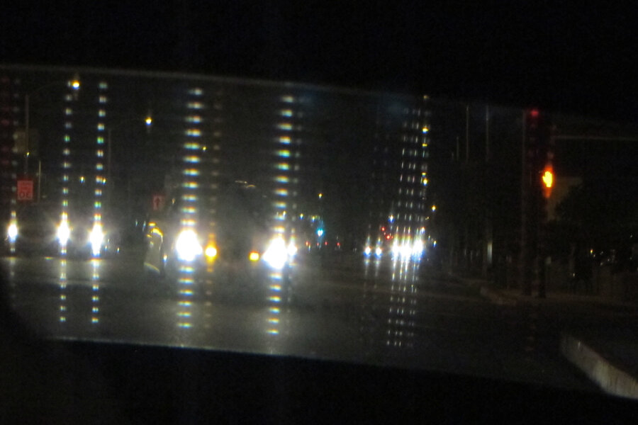

Μετα απο 1 περιπου μηνα με τις μεμβρανες της Llumar εχω να παρατηρησω τα εξης:
Θετικα: Ο ηλιος που μπαινει απο τα παραθυρα δεν ειναι πλεον τοσο καυτος οσο πριν και το χερι μου δεν ψηνεται, η καμπινα ειναι πιο δροσερη και ακομα και αν εχει μεινει το αμαξι στον ηλιο για αρκετη ωρα, δεν κανεις σαουνα οπως πριν. Επισης χρησιμοποιω τον κλιματισμο σε υψηλοτερες θερμοκρασιες και η καμπινα πιανει την επιθυμητη θερμοκρασια γρηγοροτερα. Φυσικα η εξωτερικη εμφανιση εχει βελτιωθει μιας και τα τζαμια εδεσαν με το εξωτερικο που ειναι μαυρο και φυσικα το οτι καποιος δεν μπορει να δει μεσα στην καμπινα ευκολα οταν το αμαξι ειναι παρκαρισμενο βοηθα στο να αποθαρρυνονται διαφοροι περιεργοι. Συνηθισα και την αρχικη αισθηση που σου δημιουργουν οτι εισαι "αποκομμενος" απο τον εξω κοσμο.
Αρνητικα: Παρατηρησα οτι μετα την εγκατασταση μεμβρανων ο ηλεκτροχρωματικος καθρεπτης δεν δουλευει οπως πριν. Πλεον απαιτειται περισσοτερο φως για να σκουρυνει. Ενω πριν σκουραινε αν επεφταν πισω μου τα φωτα απο 1 αυτοκινητο, τωρα για σκουρυνει πρεπει να εχω πισω μου 3 η και περισσοτερα αυτοκινητα. Φανταζομαι οτι συμβαινει επειδη η μεμβρανη μειωνει την ποσοτητα φωτος που πεφτει πανω στον αισθητηρα. Αυτο που με ενοχλει ομως περισσοτερο ειναι οι αντανακλασεις που δημιουργουν οι αντιστασεις του πισω τζαμιου. Ειναι σαν να εχω πολλες πηγες φωτος πισω μου ενω στην πραγματικοτητα εχω μονο ενα αμαξι. Δεν ξερω γιατι συμβαινει αυτο αλλα ειναι αρκετα ενοχλητικο ειδικα οταν υπαρχουν περισσοτερα του ενος αυτοκινητα.  .Θα ανεβασω φωτο καποια στιγμη για να καταλαβετε τι εννοω.
edit: η φωτο δεν ειναι δικη μου αλλα αυτο ακριβως το προβλημα εχω
Μήπως ακόμα έχει υγρασία η μεμβράνη? Εγώ το είχα αυτό τις πρώτες 15-20 μερες, μέχρι να φύγει η υγρασία. Άφησε το αυτοκίνητο στον ήλιο αρκετές μέρες.
8 ώρες πριν, sambouar είπε
Το αφησα αρκετες μερες αλλα δεν ειδα βελτιωση. Απ οτι φαινεται το εχουν κι αλλοι αυτο το θεμα και εχει να κανει με το οτι οι αντιστασεις σε καποια αυτοκινητα εχουν μεγαλυτερο παχος με αποτελεσμα να ειναι αρκετα υπερυψωμενες και να δημιουργειται ενα απειροελαχιστο κενο κατω απο την μεμβρανη στο σημειο μεταβασης απο αντισταση σε τζαμι. Φυσικα εγω με γυμνο ματι δε βλεπω κανενα ελαττωμα, η εφαρμογη φαινεται τελεια.
Googlaροντας rear tint defroster reflections βγαζει παμπολλες σελιδες με παραπονα απο οδηγους που εχουν το ιδιο θεμα
π.χ.https://www.toyotanation.com/threads/anyone-had-the-following-problem-rear-window-defrost-lines-reflect-other-car-lights.425437/page-3
Οσι εχουν βαλει μεμβρανες εδω μεσα ας παρατηρησουν τη νυχτα αν εχουν αντανακλασεις στις πισω αντιστασεις
