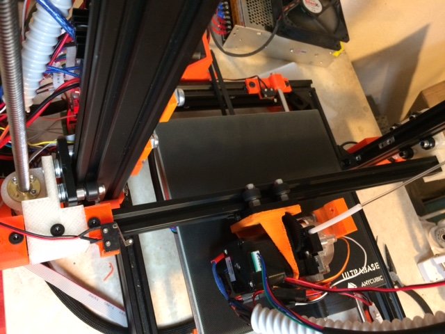

και μια τελευταια αλλαγη στην Ανετα για ακομα ποιο λιγοτερο θορυβο σον Χ και στον Ζ
θα ακολουθησει και ο Υ
Δωσε info ,extruder/hotend ειναι το aero της e3d? , link για την μετατροπη του αξονα Ζ ?
Επεξ/σία από Inuyasha
ειχα φαγουρα και ειχα δει πολλους που εκαναν διαφορα και ειχα κανει αυτη για αρχη https://www.thingiverse.com/thing:2439194
μετα ειπα να κανω και τον Ζ  ο ιδιος εχει κανει ολοκληρο τον ΑΜ8 https://www.thingiverse.com/thing:2596722
εχω αφησει τον Υ τελευταιο ....εχω τα υλικα αλλα θελω να δω πως θα με βολεψει
οταν ειχα κανει τον Χ  η ποιοτητα των εκτυπωσεων σιγουρα ηταν καλυτερη αλλα κυριως μου αρεσε η ησυχια..μονο το μοτερ του Υ κανει θορυβο
η μονη αλλαγη που εχω κανει στον τεντωτηρα του Χ εχω βαλει ενα ρουλεμαν με αυλακι της openbuilds για να μη ακουμπαει ο ιμαντας στις γωνιες και φθειρεται
οτι αλλο θελεις τα λεμε

10 λεπτά πριν, kostasbm είπε

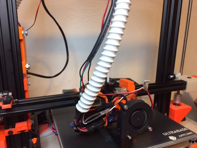

Το Hotend ειναι το aero ? πως δουλευει ? σκεφτομουν να γυρισω και εγω σε direct drive αλλα δεν εχω βρει καποιο σχεδιο να μου αρεσει
Eιναι γνησιο η κλωνος ?
Titan aero γνησιο
το direct φαινεται να δουλευει ποιο καλυτερα μικρο retraction 0.8-1 με 30mm/sec  το εχω και παει μια χαρα
το carriage ειναι της πλακας με abs το εχω κανει αλλα δουλευει μια χαρα
θελει κατι παρομοιο αλλα με προδιαγραφες να δεχται bl touch hαλλο σενσορα ποιο κοντα στη μυτη για να μη χανεις απο την
επιφανεια εκτυπωσης
επισης τωρα τυπωνω στα 60 εως 80 χωρις να εχω προβλημα ..θα το δοκιμασω σε ποιο λεπτες κατασκευες,βεβαια πρωτα λαυερ τα εχω 30 και λεπτους τοιχους
