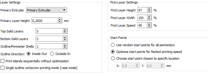

Καλησπέρα,
Εκτύπωσα ένα mini vader με petg άλλα με μερικά προβληματάκια και θέλω να σας ρωτήσω αν έχετε καμιά συμβουλή για να το βελτιώσω.
το 1 layer μισό ξεκόλλησε από το ινφιλλ και το υπόλοιπο πριντ. Φαντάζομαι ότι φταίει το φανακι και δεν αφησε να κολλησουν σωστα (το ξεκινάω απο το 2 layer 80%).
το άλλο θέμα είναι ότι από εκεί που ξεκινάει το κεφάλι φαίνεται ότι δν μπορεί να εκτυπώσει σωστά και γίνονται πολύ αραιές οι γραμμές,δεν μπορώ να το εξηγήσω ακριβώς δείτε την πρώτη φωτογραφία αριστερά και δεξιά στο κεφάλι φαίνεται έντονα.

δεν ανοιγουν οι φωτο, βγαζει σφαλμα. δε τις ανεβαζεις καπου αλλου? επισης, τι slicer χρησιμοποιεις? μπορεις να  βαλεις και καμια φωτο απο τις βασικες ρυθμισεις?

Για τις ρυθμίσεις θα ανεβάσω αύριο φώτο

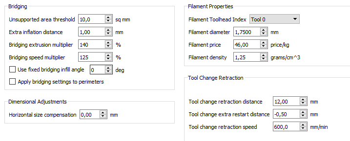

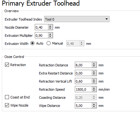

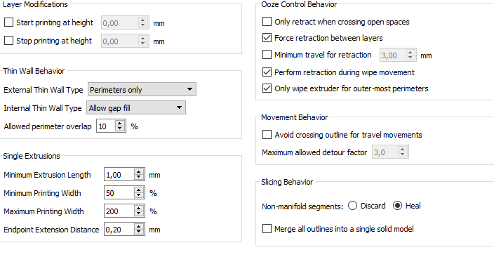

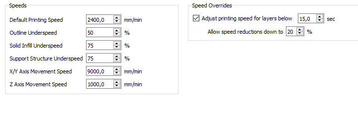

Βλέπω ότι έχεις υψηλό printing speed (θα πρότεινα μέχρι 100mm/sec αν είναι όλα τέλεια ρυθμισμένα) και υπερβολικό retraction (max 2mm θα έλεγα για πολύ μαλακά υλικά).
Οι τιμές είναι μμ/λεπτό, εκτυπώνει με 40μμ/s οπότε είναι καλά,
Τα πρόβληματα που βλέπω πρέπει να είναι από έλλειψη support

Εκτύπωσα κανονικά με support.. Χωρίς support δν μπορούσε καθόλου να το εκτυπώσει. Έχει διαφορετικά ήδη support? Εγώ απλά το ενεργοποίησα
Όσο για το retraction αν το κατεβάσω έχει υπερβολικό stringing το petg
εγω θα τυπωνω με 60-70mm/sec ταχυτητα petg no fan
ομως σηκωνω ενα κλικ τη μυτη .....παιζω περισσοτερο με τη ταχυτητα και τις θερμοκρασιες  230-70 συνηθως και το retaction 1,6 - 40

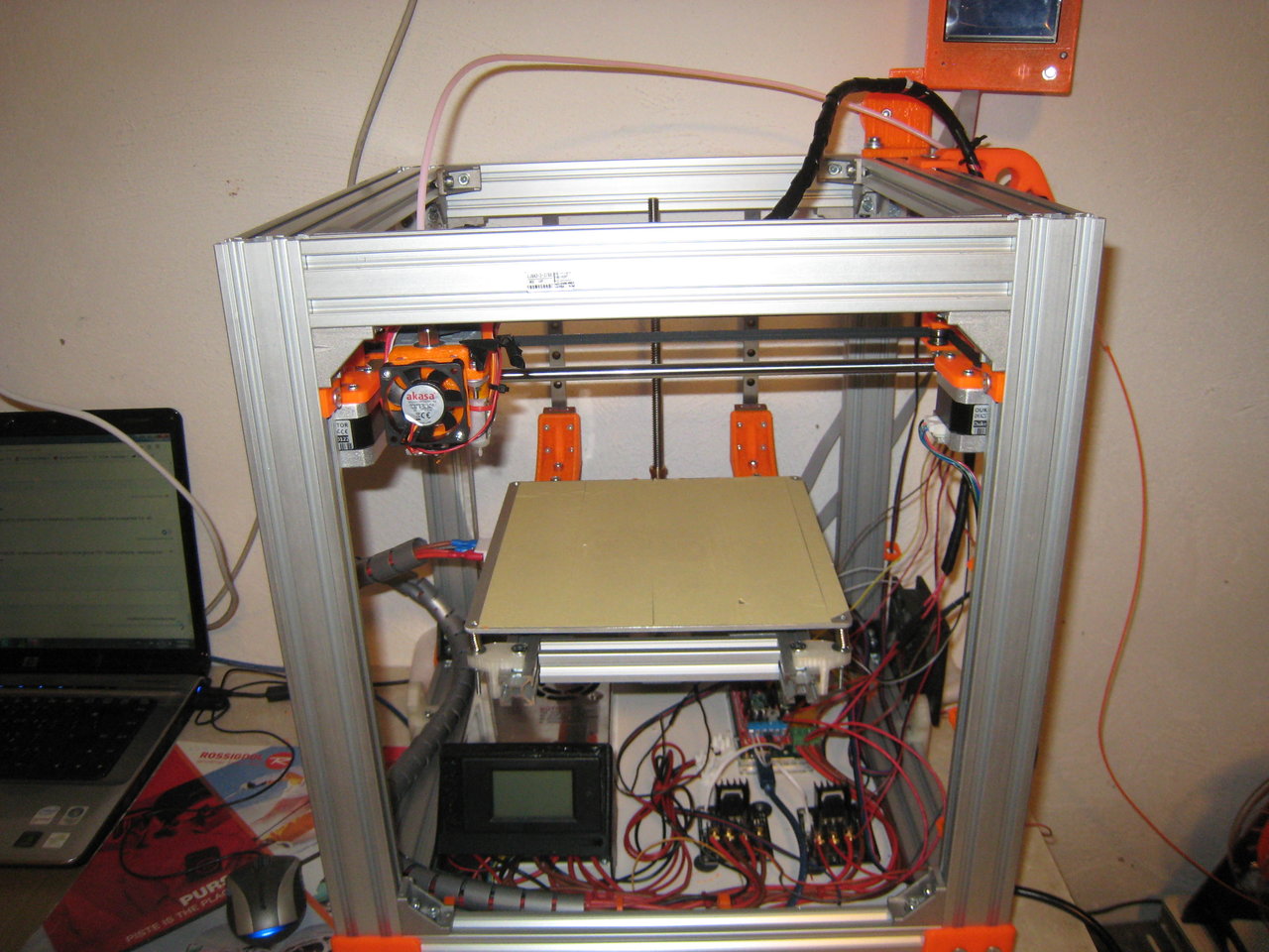

τωρα που μπηκε στη θεση του AM8 ειπε να τον βγαλω και μερικες φωτο χωρις αυτο να σημαινει οτι δεν θα γινουν καπποιες μικροαλλαγες

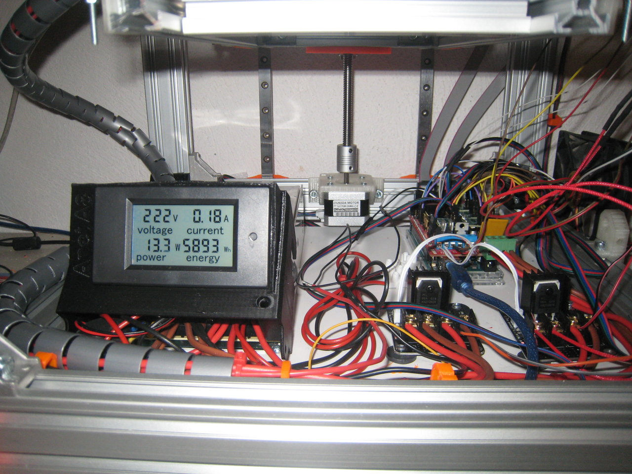

Ωραίο το σύστημα, μοιάζει λίγο με το LeXY στο thingiverse (αν και τα επειδή δεν έχω χρησιμοποιήσει ποτέ όλα τα coreXY μου φαίνονται ίδια. ούτως ή άλλος ) αλλά βλέπω έβαλες linear rails στον z. Αξίζουν τα λεφτά τους από όσο καταλαβαίνεις μέχρι τώρα;
Το διπλό mosfet για ποιόν λόγο το έχεις; To bed οκ τραβάει  (12)^2 V / 1R = 120 Watt και γύρα στα 10Α στην ανέτα που ειδικά η stock μητρική δεν τα παλεύει αλλά τα hotend που είναι 25-40 watt (πάω με τα spect των e3d  γιατί δεν ξέρω τα stock τι λένε )και 3.3 Α στα οποία δεν παίζει να έχει θέμα η μητρική ().  Για ποιόν λόγο να έχεις ακόμα ένα point of failure στο σύστημα;  Άσε που αφού το ζέσταμα γίνεται με PID  δεν είμαι καθόλου σίγουρος αν το mosfet χειροτερεύει ή όχι την αποδοτικότητά του.
