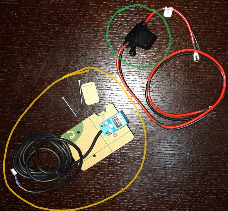

μου ηρθε χθες ο anet a8 απο γερμανια (μετα απο 27 μερες αθανατα ελληνικα ταχυδρομεια , απο τις 5 του μηνα ηταν αθηνα και απλα το ειχαν εκει)
ξεκινησα την συναρμολογιση....βρηκα μεσα και αυτα τα δυο υλικα το ενα ειναι ασφαλειοθηκη αλλα ΔΕΝ λεει πουθενα ΠΟΥ πρεπει να μπει, σε ολα τα βιντεο που εψαξα στο ιντερνετ κανενας δε το εχει.
το δευτερο ηταν δωρο κατι για autolevel λεει αλλα και παλι ΔΕΝ ξερω που παει-μπαινει.
Καποιος να με βοηθησει?
Κατ αρχήν καλοδουλευτος και καλές εκτυπώσεις! Την ασφαλειοθηκη την συνδέεις στο θετικό του τροφοδοτικού από τη μια και στο θετικό από τον κονεκτορα στη μητρική για το τραπέζι (ή το mosfet του τραπεζιού) στην άλλη. το αρνητικό του τραπεζιού κανονικά στο αρνητικό της μητρικής για το τραπέζι. Βάζεις ασφάλεια αυτοκινήτου κατά προτίμηση 15Α (και 10 κάνει αλλά μπορεί να σου την κάψει σε πολύωρες εκτυπώσεις). Τον sensor (και όχι sencor) για το autolevel τον βιώνεις επάνω στο gantry του x αξοονα και τα καλώδια στο zmax (έχει οδηγίες στην κάρτα sd συνήθως και την συνδεσμολογια) θα πρέπει παράλληλα να "ενεργοποιήσεις" και κάποιες εντολες στο firmware (και πάλι θα τα βρεις στην sd). Ότι χρειαστείς εδώ είμαστε, ενόχλησε με όσο μπορείς για να κερδίσεις χρόνο! (Το ίδιο ισχύει για όλους όσους ακολουθούν το thread αυτό)

Σε ευχαριστω! Το καλωδιο με την ασφαλειοθηκη στα βιντεο που βλεπω δεν την εχει κανεις αλλα αντι για αυτο εχει απλα καλωδια.....οποτε εκει που σε αυτους εχει τα απλα καλωδιο εγω βαζω αυτο?
Οσο για το δευτερο δυστηχως δεν εχει μεσα στην καρτα οδηγιες για αυτο.

Συγνωμμη η ασφαλειοθηκη μπαινει στον κοννεκτορα του κρεβατιου?!Εγω στην εβαλα στην μητρικη θετικο με θετικο και αρνητικο με αρνητικο.

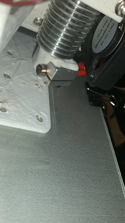

Βρε παιδια λιγο τα φωτα σας,απο χθες κοντευω να τον πεταξω απο το μπαλκονι τον anet,μου ηρθε χθες η V3D V6,την εβαλα πανω,ολα καλα εκανα ενα μικρο τεστ και ολα πηγαιναν μια χαρα,το βραδυ παω να βαλω να βαλω μια εκτυπωση και δεν εβγαζε τιποτα,βρε γιατι,βρε το ενα,βρε το αλλο τιποτα,μετο που εβαζα την μυτη  για να το ξεβουλωσω,εβγαζε αλλα με δυσκολια,σημερα το πρωι του εβαλα μια αλλη μυτη και εβγαζε κανονικα,αλλα μου εστειλε φωτογραφια η γυναικα μου πριν απο λιγο και λεω "οχι ρε πουστι μου γαμω"
Τι στο καλο φταιει,ο λαιμος της μυτης ηταν λιγο ποιο κοντος σε σχεση με τον αλλον,παιζει ρολο αυτο ή οχι?!

Δεν έχει σφυξει καλά λαϊκός με μύτη, ζέστανε για να το καθαρίσεις και μετά όσο είναι ζεστό σφυξε καλά
23 λεπτά πριν, Inuyasha είπε
Αμα σφυξω τον λαιμο τερμα θα φτασει πανω στην φτερωτη και νομιζω οτι δεν θελουμε να ακουμπαει το hotend την φτερωτη,σωστα?!
Εντωμεταξυ εγω πηρα την δικια του μυτη στην δουλεια για να την καθαρισω,αλλα δεν το βρηκα βουλωμενο,απλα ειχε ισα ισα στην μυτη μπροστα,τι φαση μπορει να παιζει.
