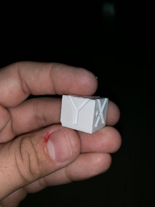

Επειδή κάτι γίνεται με το stepper,σταμάτησε προς το τέλος να τροφοδοτεί, πιθανόν είναι τα δόντια που άλλαξα,θα ξαναβάλω το στοκ και θα το δω.
Ο κύβος βγήκε μια χαρά όπως βλέπετε και στην φωτογραφία.
Πείτε μου λιγάκι και εσείς πως το βλέπετε.

βαλε μια ταινια στο κρεβατι και μετρα 10 εκατοστα
βαλε τη μυτη στη μια γραμμη χωρις να ακουμπαει και απο την οθονη μετακινησε πρωτα τον Χ 10 εκατοστα...πρεπει να παει ακριβως στη γραμμη που εχεις ηδη των 10 εκατ.
το ιδιο και στον Υ
αν μετακινουνται ακριβως οσο το μετακινας κοιτας αλλα πραγματα
αν δεν καλιμπραρεις τον εκτυπωτη μην εκτυπωνεις τιποτα...ξεκινα  με τα βασικα   εννοειται το ιδιο με ενα χαρακα να τσεκαρεις και τον Ζ
Το 10 εκατοστά είναι πολύ χοντροκομμένο κατά τη γνώμη μου. Θα πρέπει να δει σε εκτυπωση για να διορθώσει κι άλλα πιθανά λάθη
Φαίνεται οκ αλλά μέτρα με παχυμετρο τις διαστάσεις και δες πόση διαφορά έχουν (γιατί σίγουρα έχουν αφού λες ότι σου τα βγάζει οβάλ) μπορεί να είναι 2 ή 3 δέκατα του χιλιοστού, θέλει προσεκτικό μέτρημα
Το μέτρησα και είναι οκ ο κύβος,τι στο καλό 🤔🤔
Έβαλα και δεύτερο κύβο για τεστ και για ένα παράξενο λόγο σταμάτησε το ίδιο ύψος και είδα ότι το υλικό δεν είχε περάσει στην μύτη,σαν κάτι να το εμπόδισε,το έκανα preheat και πέρασε κανονικά χωρίς πρόβλημα 🤔🤔
Τώρα έχω βάλει και έναν τρίτο να τυπώνει για να δω αν θα κάνει πάλι το ίδιο.

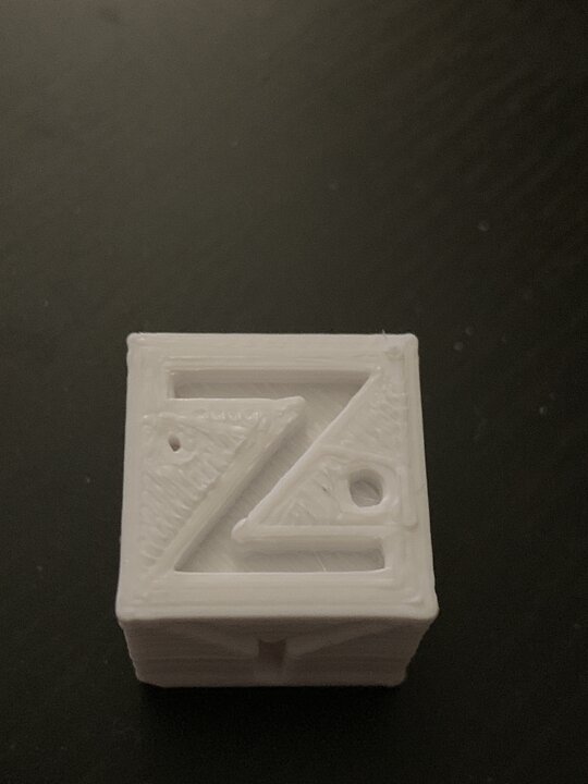

Update:
Τρίτο και φαρμακερό,τελείωσε αλλά κάτι δεν μου άρεσει στον Ζ άξονα.
Δείτε την φωτογραφία.
Να αρχισω με αυτα που βλεπω
στο μενου του εκτυπωτη πανε και μειωσε acceleration καθως και Jerk χαμηλωσε την θερμοκρασια , βλεπω over extrution

Ερωτηση πια δοντια αλλαξες ακριβς που γραφεις ? αλλαξες το "γραναζακι" στον extruder?
Ναι,είχα πάρει μια άλλη "δαγκάνα" αλλά δεν μου έκατσε γιατί ήταν αριστερή ενώ ήθελα δεξιά.
Έβγαλα το εργοστάσιακο και άφησε αυτό επάνω.
Δηλαδή, πόσο να τα πάω?!
Δεν θυμαμαι ποσο ειναι τα stock , ξεκινα αρχικα να βαλεις 400 accel και jerk κατω απο 10
To acceleration είναι στα 400
Τα άλλα τα έβαλα 8 αλλά θα βάλω τεστ cube μόλις γυρίσω.
