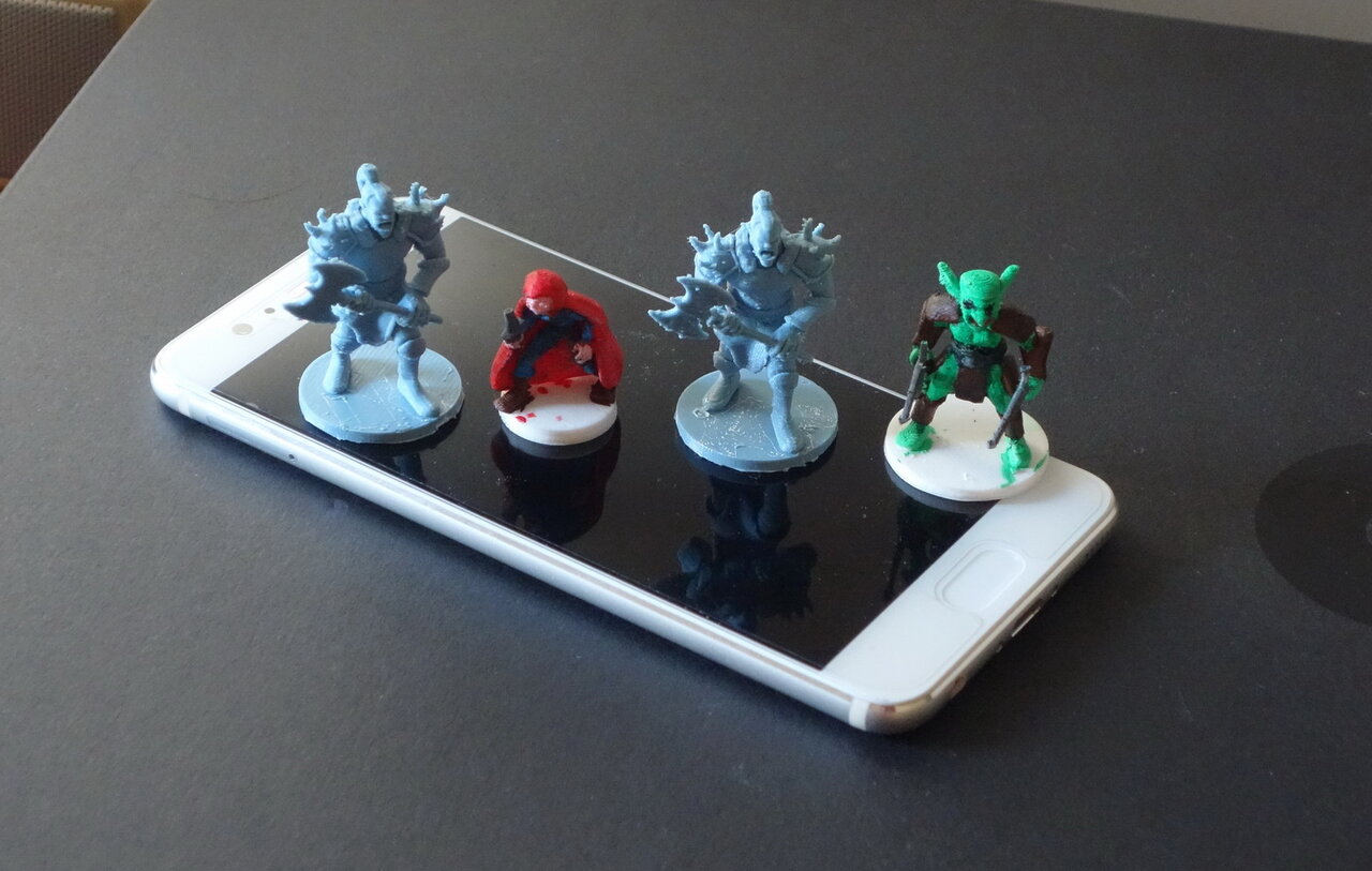

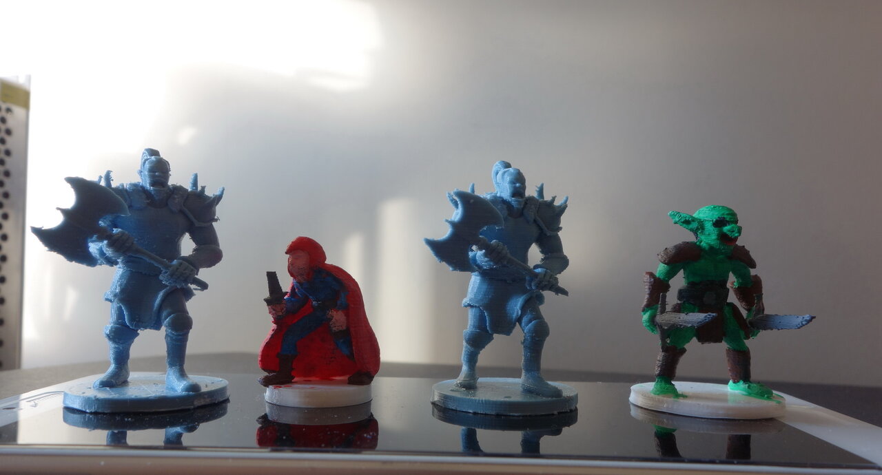

DSC01973b_resize.JPG.4d964130e8c2740e0f173a9513ab4725.JPGDSC01968b_resize.thumb.JPG.2e3e95c25004bde322ddcaa77cdb97ee.JPGΜερικές μινιατούρες. Οι 2 μεγάλοι γαλάζιοι είναι 38mm ύψος. Ο αριστερός είναι τυπωμένος σε 0.05 layer kai 25mm/sec (6 ώρες) και ο δεξιά σε 0.08 kai 35mm/sec (3 ώρες). Τις 2 βαμμένες φιγούρες τις είχα τυπώσει παλιότερα, δεν θυμάμαι σε τι ρυθμίσεις. Τις έβαψα χτες όμως.
3 ώρες πριν, kgian είπε
Με τι τα βαφεις? Θελει ειδικο χρωμα?
58 λεπτά πριν, lazlos είπε
Κάτι ακρυλικές τέμπερες έχω πάρει απο χαρτοβιβλιοπωλείο αλλά σκέφτομαι να πάρω ειδικά χρώματα μοντελισμού να δοκιμάσω.
