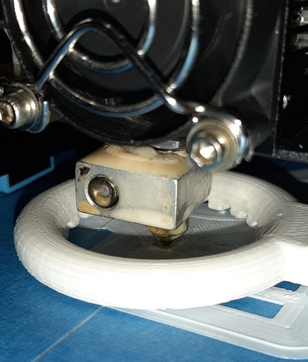

εδω και λιγες ημερες μου βγαζει υλικο απο την επανω μερια!
Τι μπορω να κανω?
βγαλε το νημα,βγαλε λαιμους ,μυτες ...γενικος καθαρισμος να εχεις διπλα και ενα γκαζακι η αναπτηρα για να ζεσταινεις το υλικο που εχει παγωσει
το περισσοτερο να το παρεις με κατι αφου βαλεις να ζεσταθει η μυτη και εχεις βγαλει το νημα ...μετα λυσιμο
σου εχει χαλαρωσει καπου ο λαιμος που κλατεβαινει το νημα...εδω εκει θελει πριν την εκτυπωση και οταν ειναι λιγο ζεστο ενα μικρο τσεκ για σφιξιμο
37 λεπτά πριν, kostasbm είπε
To εχω κανει εκτος απο το σφιξιμο.... ξανα απο την αρχη😁
