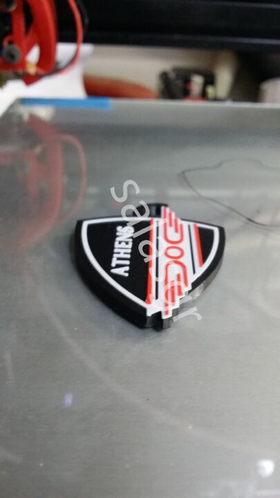

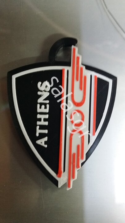

Για το δευτερο που λες θα διαφωνήσω, εγω οπως εχω πει εχω εναν Anet A2 και ειμαι αρκετα ευχαριστημενος με κατι ψευτοαναβαθμισεις...
Εδω ενα παραδειγμα τελευταιας μου εκτυπωσης.
Ναι, το Ν και το S δε βγηκαν καλα αλλα διορθωνεται μεσα απο το προγραμμα,οπως κ η εναρξη της κοκκινης γραμμης
ΥΓ. Μην απογοητευεσαι....να ασχοληθεις χρειαζεται και να μαθεις καλα το προγραμμα με το οποιο εκτυπωνεις

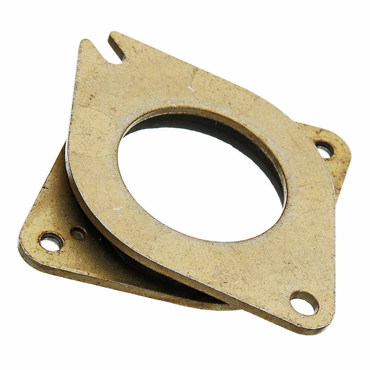

Εχεις δοκιμασει αυτα ? Δοκιμασε τα, δεν εχεις να χασεις κατι, ειναι και φτηνα και απο Ελλαδα. Το μονο που θα ακουγεται μετα θα ειναι η φανα της κεφαλης .

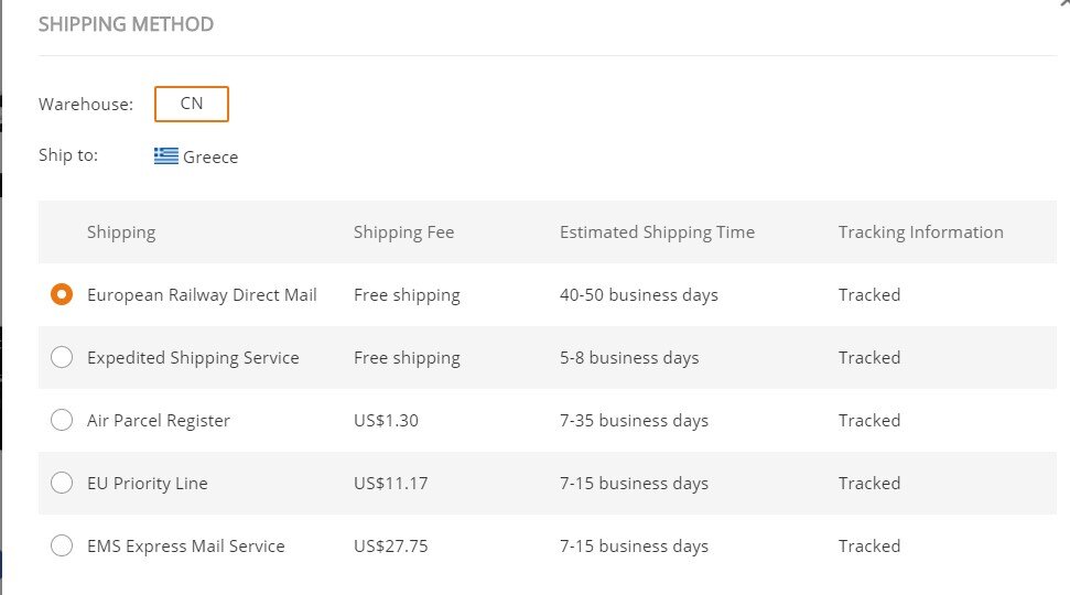

αν πάρω από banggood ξέρει κανείς τι επιλέγω;
ενδιαφέρομαι για τον creality ender 3 (180€) . ή άλλη επιλογή είναι tronxy x3 στα 140€ από tom top.
επιλεξε EU Priority Line και "λογικα" δε θα περασει τελωνειο. (προσωπικα δεν το εμπιστευομαι)
αλλιως βαζεις expedited και επιλεγεις tariff insurance (πληρωνεις κατι εξτρα αλλα εισαι ησυχος). τοτε θα στα επιστρεψουν πισω οταν πληρωσεις τελωνειο.
το τελωνειο θα βγει πανω απο 50ε περιπου
αν παρεις απο τομτοπ γερμανιας δεν ανακατευεσαι με τελωνεια :)

1 ώρα πριν, karaLRS είπε
ΠΑΝΤΑ βαζω priority line και ποτε δεν χρεωθηκα τελωνειο!
δε καταλαβαινω γιατι δε παραγγελνεις απο ευρωπαικη αποθηκη ???
προχτες ενας πληρωσε για το  priority που του ελεγε ενας φιλος οτι ντε και καλα δε πληρωνει
