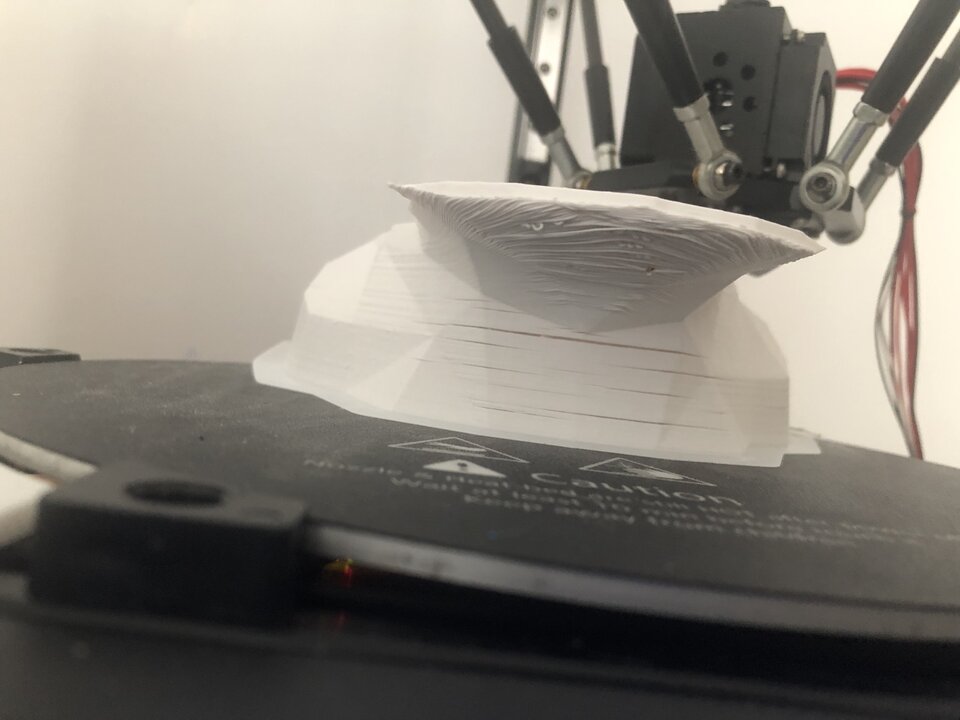

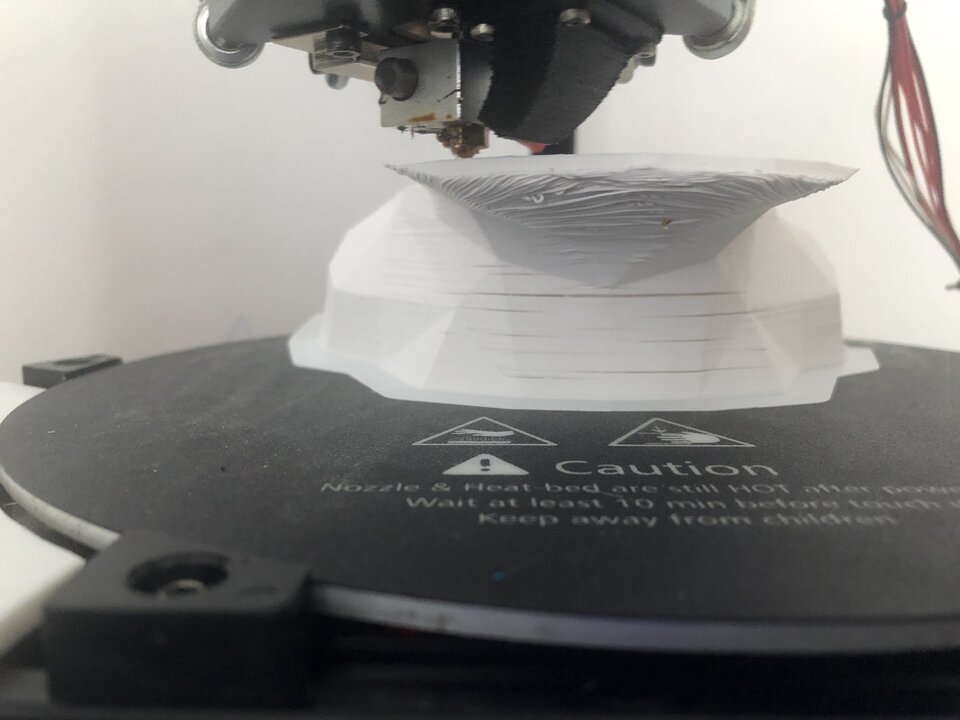

What's up all? Έχω μια ερώτηση:
Τυπώνω σε ABS κάτι σαν άγαλμα το οποίο μέχρι στιγμής έχει κάποια layer shifts αλλά και είχε σε μερικά σημεία μεγάλα overhangs. Ρισκάρισα χωρίς supports και ενώ δεν κατέρρευσε σε εκείνα τα σημεία, έχει βγει λίγο κάπως.
Υπάρχει κάποιος τρόπος να το στοκάρω και να το τρίψω; Αν ναι με τι υλικό και τι γυαλόχαρτο?
με λίγο καθαρό ασετόν και προσοχή, χωρίς πολύ τρίψιμο θα γίνει τέλειο
Καλημέρα και ευχαριστώ!
Τελικά όταν ολοκληρώθηκε η εκτύπωση (το είχα αφήσει overnight) ήταν structurally χάλια το μοντέλο.
Διάβασα κάπου ότι τα καλύτερα αποτελέσματα σε ABS τα έχεις χωρίς cooling οπότε απενεργοποίησα το fan, έβαλα και 20mm/sec speed και βγήκε τέλειο!
Δοκίμασα και το fuzzy skin setting στο Cura και το αποτέλεσμα ήταν πολύ ωραίο:
