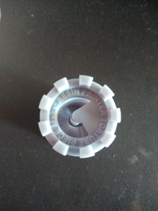

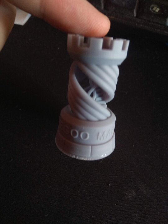

Γενικά οι πρώτες εντυπώσεις είναι πολύ θετικές, , κυριολεκτικά στο 5λεπτο είναι έτοιμο για εκτύπωση, σχετικά αθόρυβο, έκανα κ ένα δοκιμαστικό με το αρχείο που χουν στο usb που ναι μαζί, όλα καλά κανένα πρόβλημα.Το μόνο πράγμα που θα το συνηθίσω με το καιρό είναι η διαδικασία που ακολουθεί με τα prints.
Μέχρι στιγμής έτσι φαίνεται, θα δείξει βέβαια γιατί είναι νωρίς ακόμη. Επίσης, αν και θα το δεις και στο εγχειρίδιο, κάνοντας like στην ομάδα της εταιρείας στο facebook κ συμπληρώνοντας μια φόρμα σου στέλνουν δωρεάν ένα FEP FILM

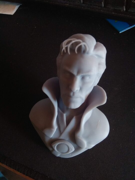

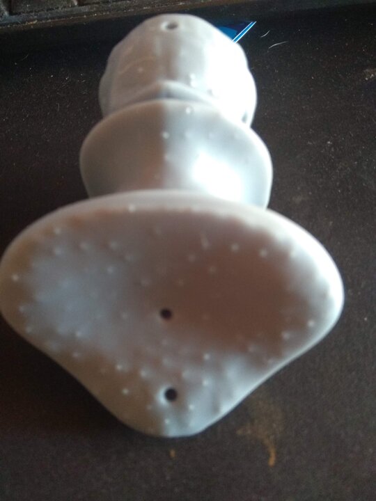

Τον Elegoo Mars φίλε μου. επισυνάπτω και 2 από τις εκτυπώσεις που επιχείρησα και θα ήθελα να ρωτήσω και κάτι σχετικά με αυτά σε περίπτωση που κάποιος γνωρίζει. Στο σημείο που ακουμπούν τα supports στο bust του Dr. Strange, μετά την αφαίρεση τους έχει μείνει αυτό που φαίνεται στη φωτογραφία(αφαίρεσα τα supports μετά από ξέπλυμα σε IPA, νερό και έκθεση στον ήλιο). Θα έπρεπε να τα αφαιρέσω κάποιο στάδιο πιο πριν? Για παράδειγμα πριν τα πλυσίματα ή πριν την έκθεση στον ήλιο.
Edit: Τελικά αφαιρώντας τα πριν το πλύσιμο σε ΙΡΑ δεν μένουν σημάδια.
