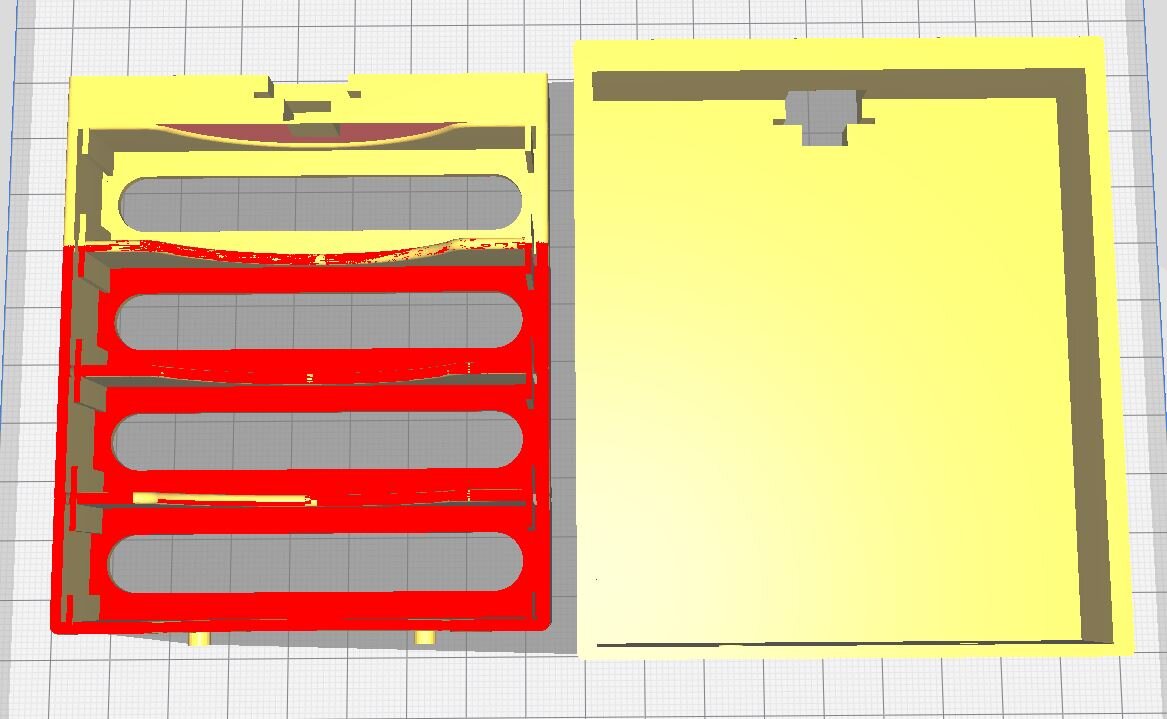

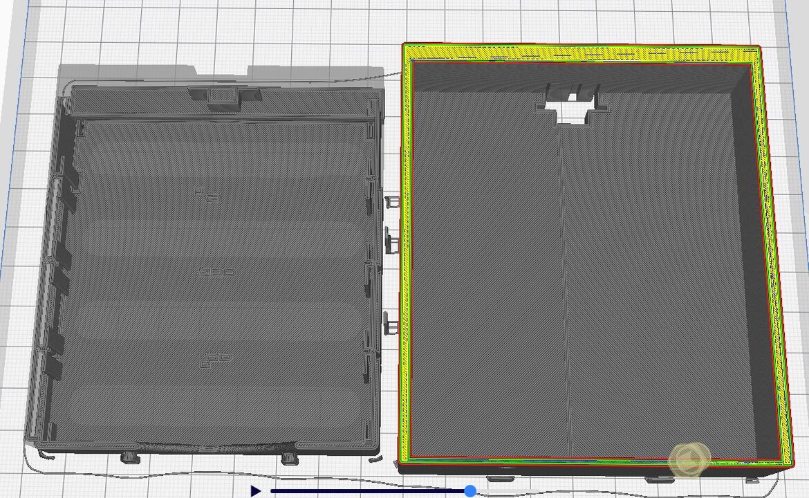

καλησπερα σε όλους. Έχω εκτυπώσει αρκετά αντικείμενα,αλλά εχτές μου συνέβη κάτι περίεργο και χρειάζομαι την βοήθεια σας. Όπως θα δείτε στις φώτο, ο CURA δεν βλέπει το ένα αντικείμενο όπως πρέπει μήπως ξέρετε κάτι? να θυμίσω ότι έχω τον Geeetech i3 proB και σαν σχεδιαστικό έχω το turbocad 21. Ευχαριστώ εκ των προτέρων. ( και κάτι ψιλό άσχετο :) ξέρετε πως φαίνεται η υπογραφή σε κάθε ανάρτηση? ) .

Δοκιμασε με αλλον slicer , αν και εκει στο βγαζει λαθος το προβλημα ειναι στο αντικιμενο , το cura αν θυμαμαι εχει καπου επιλογη για πολυ λεπτες γραμμες κοιτα τις ρυθμισεις σου
3 λεπτά πριν, Inuyasha είπε
Καλησπέρα. Το δοκίμασα και με άλλον sliser και το βγάζει όπως ο cura. Από ότι κατάλαβα όταν κάνω τα αρχεία slt από το σχεδιαστικό τότε το κάνει, αλλά μόνο στο αρχείο που έχω κάνει download από αλλού και το έχω "αλλάξει", ενώ όταν φτιάχνω κάτι από την αρχή είναι οκ. Όπως είδες το δεξί αντικείμενο το έχω κάνει από την αρχή, ενώ το αριστερό είναι το "αλλαγμένο".

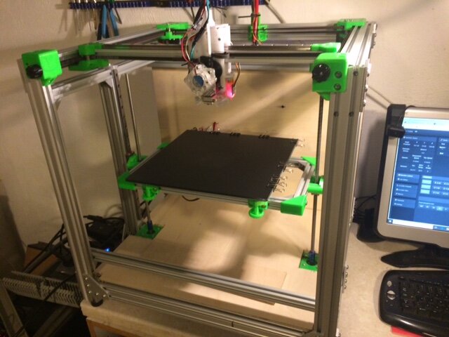

μετα απο καιρο τελειωσα...BLV cube
εκτυπωσεις πολυ καλες εως αριστες αν και δεν εχω συνιθισει τον s3d slicer
τον φτιαχνω αυτή την στιγμή και έχω ψιλοκολλήσει στην ευθυγράμμιση των lineaer rail. Εκανα οτ λαθος να παραγγειλω την εξτρα large εκδοση και μοιαζει ο εκτυπωτης με αναπηρικο πι 😋. Πώς το κατάφερες να κανεις την ευθυγραμμιση; συν οτι η εκτυπωση των εξαρτηματων ειναι ατελειωτη.... Γενικα κόστος με hiwin rails ειναι +25%
6 λεπτά πριν, mrkra είπε
καταρχας μην σφιγγεις το σκελετο στο τερμα ασε λιγο για να μπορεις να κανεις μικρορυθμισεις το ιδιο και τα rails
βεβαιωσου οτι ειναι τετραγωνσιμενος μετρωντας απο ολες τις πλευρες και οτι οι αποστασεις ειναι αυτες που πρεπει
μετα τα rails....για να παρεις ενα τυχον μποσικο 0.1μμ πρεπει να ειναι χαλαρα και να κανεις μερικα μπρος πισω και σφιγγεις σιγα σιγα ωστε να αισθανεσαι οτι πανε μπρος
πισω ανετα χωρις μαγκωματα
πρεπει να τερματιχει ακριβως οταν φτανει πισω και απο τις 2 πλευρες   αν εχει ενα μικρο κενο θα φτιαχτει οταν θα περασεις τους ιμαντες και θα πρεπει να τεντωσεις
αλλα πρωτα απο ολα κοιτα να εχεις το frame οσο παιρνει ακριβως τετραγωνο ...προσεχε το αλλουμινιο που εχει πανω τα rails να ειναι οριζοντιο γιατι παιζει μεγαλο ρολο γιαυτο αν μπορεις να εχεις τον εκτυπωτη σε επιπεδη επιφανεια για να μπορεις να τσεκαρεις και με το αλφαδι....αυτα και τα λεμε
