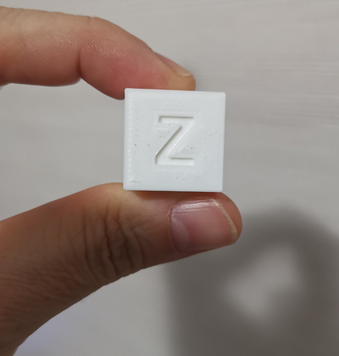

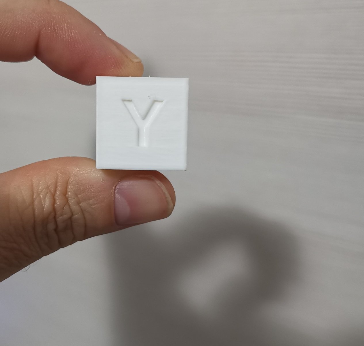

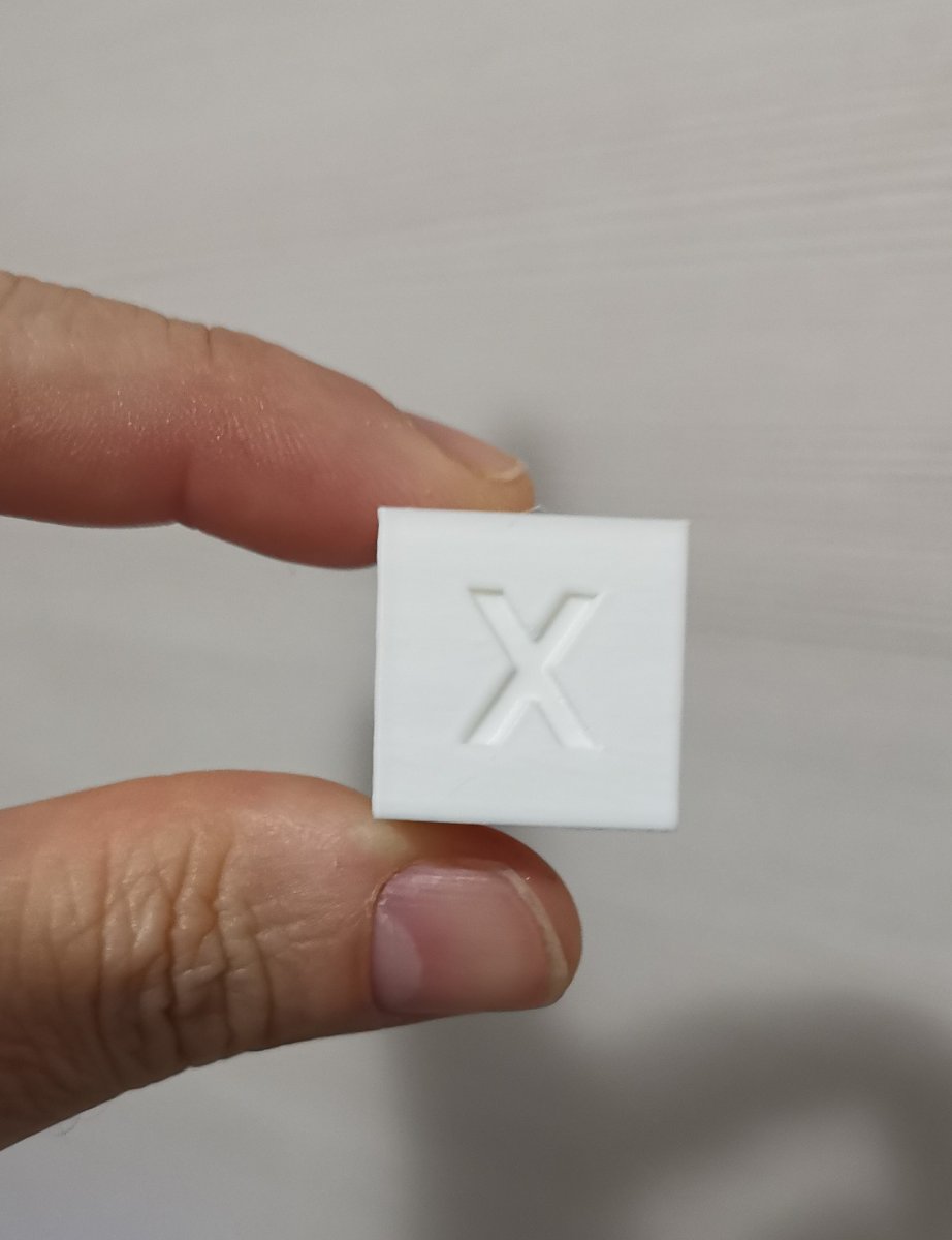

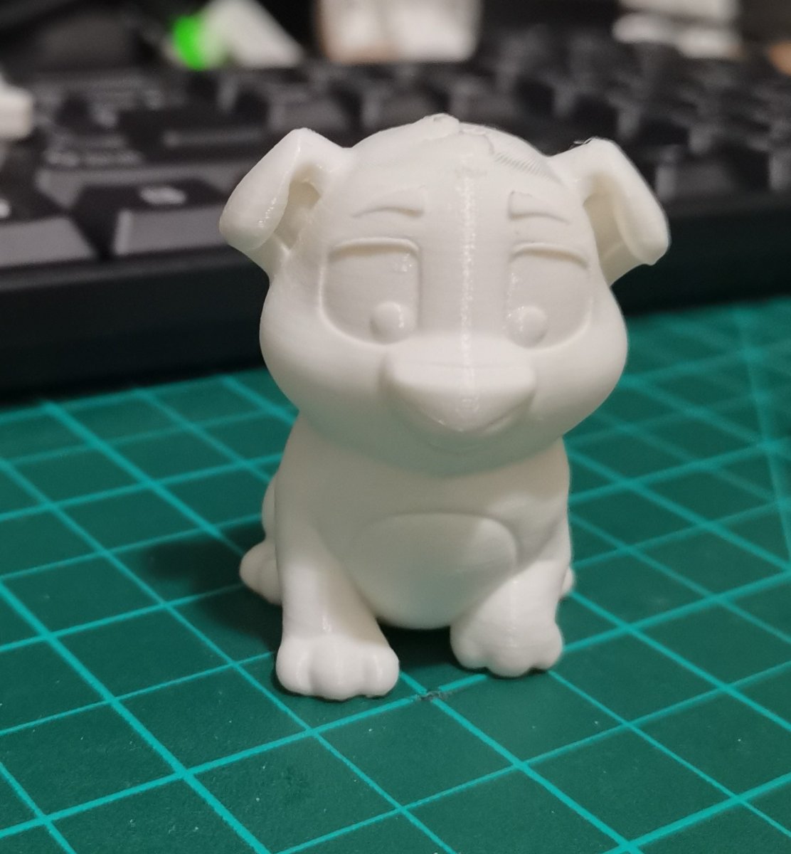

Μιας και νέος να σας δείξω και εγώ με τη σειρά μου μερικές εκτυπώσεις να μου πείτε τη γνώμη σας. Στο δικό μου μάτι φαίνονται αξιοπρεπέστατες (δεδομένης της απειράς μου). Είναι τυπωμένες σε stock ender 3 pro (32bit MB) στους 205/60 σε 0.2 και 0.16mm. O κύβος βγήκε ακρινώς 20.0mm και στις 3 διαστάσεις. Μπορεί εμένα να μου φαίνονται καλές αλλά θα ήθελα τη γνώμη σας.
