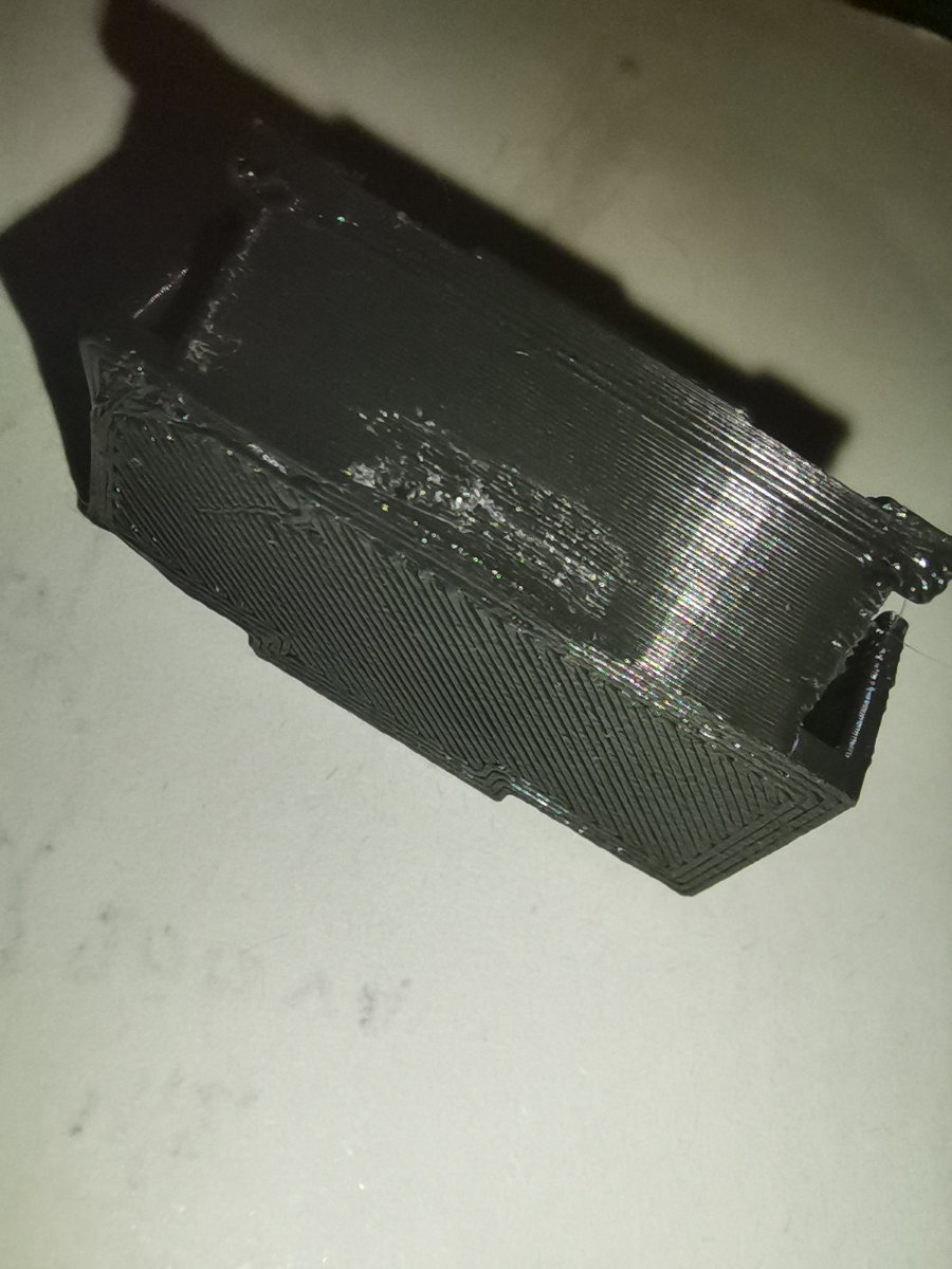

11 ώρες πριν, thyra_7 είπε
Καλησπέρα. Τι μπορει να προκαλει το παρακατω προβλημα; Ειναι pla σε θερμοκρασια 205 nozzle, 60 bed.
Οπως είπε και ο ΝΕΜΟ δεν έχε αρκετή ψύξη.
επίσης απο την αριστερή μεριά της φώτο νομίζω ότι είσαι πολύ κοντά στο κρεβάτι...
