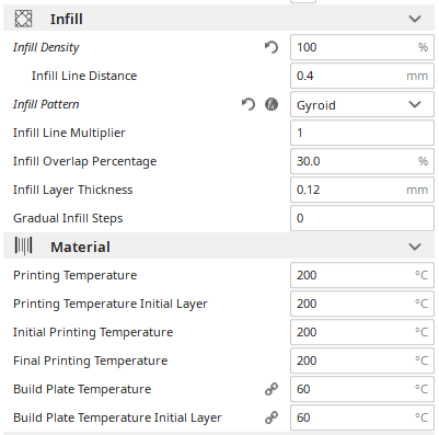

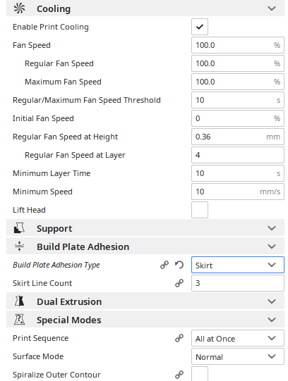

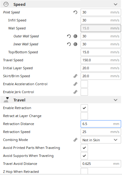

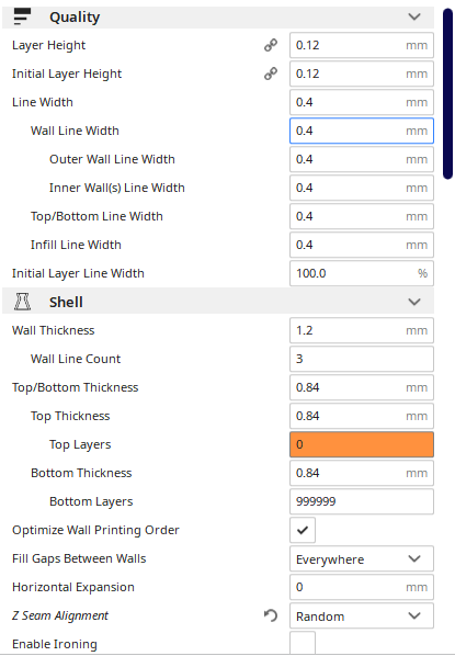

Αυτες ειναι ολες οι ρυθμισεις του εκτυπωτη
Κατι που ξεχασα να αναφέρω ειναι οτι χρησιμοποιω enclosure. Με το ανοιγμα της πορτας ειδα οτι το αποτελεσμα διορθωθηκε αρκετα. Απλως παρατητηρα περισσοτερο stringing. Βλεποντας τις ρυθμισεις αποο πανω πιστευετε θα μπορουσα να βελτιωσω κατι; Ευχαριστψ για τη βοηθεια.
infill patern συνηθως rectagular
print speed παιξε και 40-50mm/sec
layer height το εχεις για πολυ fine.  παιξε στο 0,2 να δεις τι αποτελεσμα εχεις
λίγες ρυθμίσεις τη φορά για να καταλάβεις τι επιρεαζουν

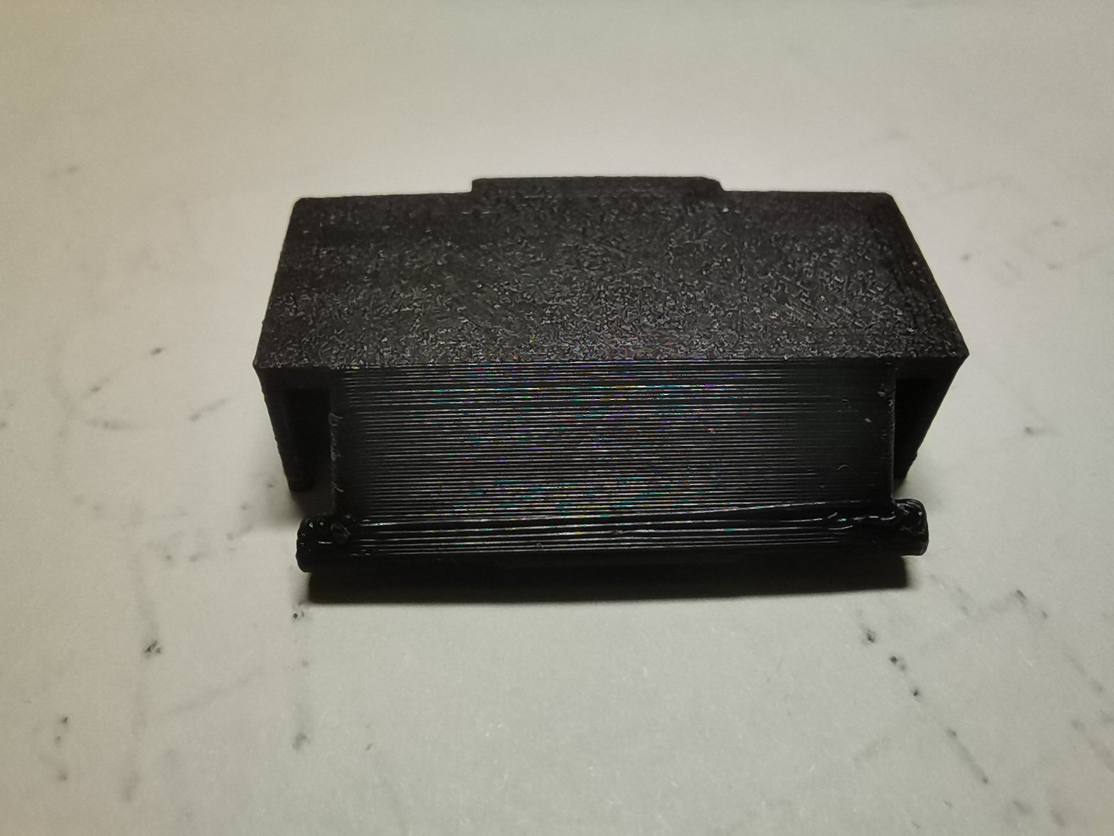

Μακρια ειναι και δε κολλαει κατω.
Διαφωνώ. Είναι κοντά. Οι γραμμές κολάνε μεταξύ τους και γίνονται ένα. Δεν είναι σαν την άλλη μεριά που οι γραμμές φαίνονται διακριτά.
Και επειδή είναι πολύ κοντά, δεν κολάει πάνω, κάνει σαν να ξεφλουδίζει...
2 λεπτά πριν, nkarama είπε
Αν δε μας βαλει καποια καλυτερη φωτο δε μπορουμε να καταλαβουμε,αλλα συνηθως οταν ειναι κοντα απλα πιεζει πολυ το υλικο και ξεχειλιζει.
Απο αυτο που βλεπω μου φαινεται πως απλα στις γωνιες εχει ξεκολλησει και εχουν ερθει οι γωνιες προς τα μεσα.
Οπως και να εχει ενα bed leveling θα το λυσει.

ελα ντε, δεν βοηθάει και πολύ  η φωτο....
Ισως και να έχει warping στην μια άκρη... δεν φαίνετε καλά...

Πιο μακρια ηταν το bed το οποιο και διορθωσα στην επομενη εκτυπωση. Τωρα αυτο με τη θερμοκρασια βελτιωνεται αν εκτυπωσω fan duct?

δεν μπορώ να καταλάβω τι γίνεται στην φώτο αλλά θα σου έδινα μια συμβουλή δοκίμασε τον PrusaSlicer που έχει έτοιμο προφίλ για ender πίστεψε με δεν θα το μετανιώσεις.

δεν μπορώ να καταλάβω τι γίνεται στην φώτο.
Το πρόβλημα είναι εκεί που δείχνουν τα κίτρινα βελάκια. Αν έχεις άλλη απορία πες.

εννοώ δεν μπορώ να καταλάβω γιατί σου βγάζει πλαστικό εκεί το μόνο που μπορώ να σκεφτώ είναι ότι είναι κάποιο θέμα με τον g-code οπότε σου είπα να βάλεις τον PrusaSlicer που έχει μέσα τον ender και έχει έτοιμα προφίλ οπότε εσύ δεν χρειάζεται να το πειράξεις.ξαναδοκίμασε να το τυπώσεις με τον prusa να δούμε τι γίνεται
καταρχάς Πανό δύσκολες εκτυπώσεις θα τις κανείς με 50 ταχύτητα και κατω ξεκινά από 35
τo layer height πηγαινε στο 0.2 το 012 ειναι για  πολυ ιδιαιτερες εκτυπωσεις με καλο φινιρισμα
αν δεν έχεις ακούσει για το pid tuning ψαξε στο ιντερνετ για βιντεακι
δεν είναι όλες οι εκτυπώσεις ίδιες ,όσο περιπλοκές είναι θέλουν και ανάλογες ρυθμίσεις
