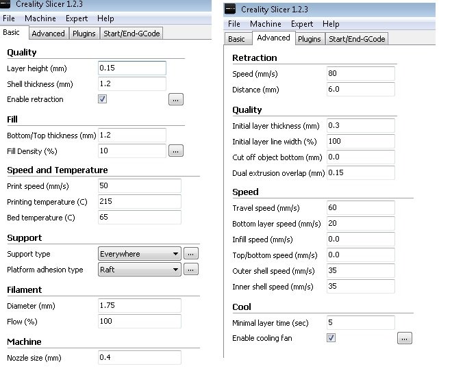

Παίδες, πρόβλημα, πρώτη φορά μου το κάνει:
Οι ρυθμίσεις μου είναι οι εξής:

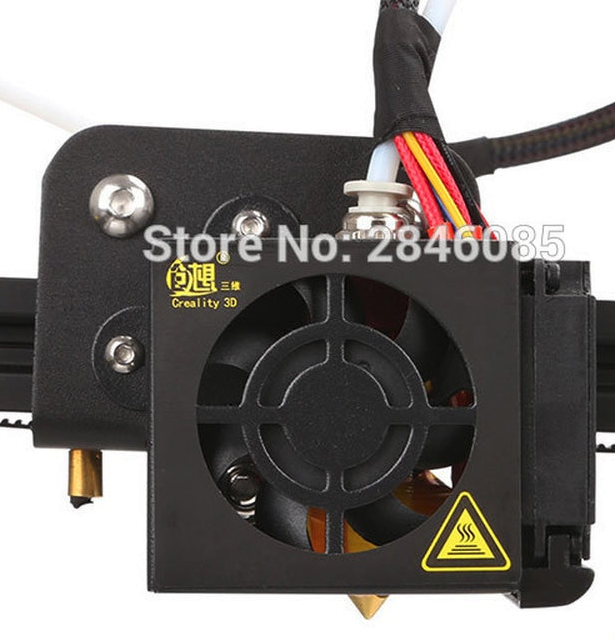

Ο ender το μονο που χρειαζεται ειναι να εκτυπωσεις μια σωστη βαση για να βαλεις μεγαλυτερο ανεμιστηρα στο hotend.
Κατα τα αλλα μια χαρα λειτουργει.Εγω αλλαξα και τους ανεμιστηρες και δε πειραζω πλεον τιποτα αλλο.

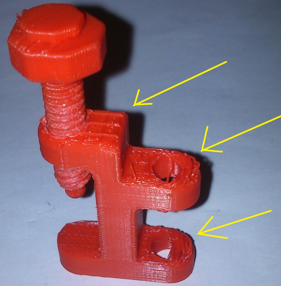

Τύπωσα αυτά τα δύο κομμάτια, το καθένα μόνο του (και χωρίς κανένα στήριγμα (supports)). Βγήκαν πολύ καλύτερα.
Επίσης όσα έχω εκτυπώσει μόνα τους έχουν βγει πολύ καλά, τα προβληματικά μου είναι αυτά που τύπωσα πολλά μαζί.
Άρα αν τυπώνω ένα - ένα έχω καλύτερη ποιότητα;
Ο ανεμιστήρας είναι μέσα σε μεταλλικό πλαίσιο, όταν λες 'βάση' τι εννοείς;
Μήπως αντικατέστησες όλο το μεταλικό πλαίσιο με μεγαλύτερο που εκτύπωσες;
Και τι πέτυχες; Καλύτερες εκτυπώσεις;
Επεξ/σία από panosssss
8 λεπτά πριν, panosssss είπε
Ναι αντικατεστησα το πλαισιο με αλλο για να βαλω μεγαλυτερο ανεμιστηρα να ψυχει το filament.
Βελτιωνει τη ποιοτητα καθως ο μαμα ειναι πολυ μικρος και βγαζει ελαχιστο αερα.Με εναν 5015 ειναι μια χαρα.
