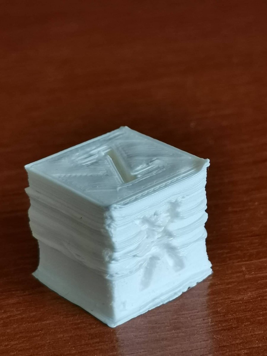

Όλο το ξύλωσα αλλα να το κάνω να ειναι μασιφ δεν τα κατάφερα , τον κύβο τον έβγαλ ψιλό χάλια εκτος απο την πάνω μεριά που ειναι σχετικά καλα

Αυτο δεν ειναι ψιλο χαλια και λιγο καλα.Αυτο ειναι αθλιο παντου :P
Για αρχη με τι θερμοκρασιες παιζεις?Φαινεται σα το filament να λιωνει πολυ.

Ότι δείνει default το cura , 60 bed βαθμούς και 200 noozle
1 λεπτό πριν, SPANK είπε
Ότι δείνει default το cura , 60 βαθμούς και 200
Για δοκιμασε με 190 και να χαμηλωσεις και ταχυτητα λιγο...
Ισως και κανα θερμιστορ να ναι στα τελευταια του.Γενικα πολλα πανε στραβα στο συγκεκριμενο cube.

Καμία διαφορά και με 180 το ίδιο αποτέλεσμα..... το bed πάντως κουνιέται αρκετά απο τους τρανταγμούς

κατ'αρχάς αφού παίζεις με τέτοιες θερμοκρασίες (κανονικές προς το χαμηλό) δεν θα έπρεπε να έχεις θέμα όπότε ή έχεις overextrusion ή δεν ψύχεται επαρκώς το νήμα από το fan
επίσης έχεις θέματα προφανως με το στήσιμο του εκτυπωτή, το bed θα έπρεπε να είναι σταθερό, όπως επίσης και η κεφαλή στον άξονα Χ
δες ότι μπορείς να σφίξεις, δεν πρέπει να έχεις μπόσικα πουθενά άλλα ούτε και παρασφιγμένα ώστε να μην κινούνται άνετα οι άξονες

Χωρις παρεξήγηση φίλε, για να κάνουμε και λίγο πλάκα, παίζει να είναι ο χειρότερος κύβος που έχω δει...  Ξέρω παίζω με τον πόνο του άλλου αλλά δεν άντεξα... 😃
Βάλε ανεμιστήρι να φυσάει προς την μύτη (όχι όμως την μύτη, αλλά το προς εκτύπωση αντικείμενο). Μπορεί να είσαι και πολύ κοντά... Για χαλάρωσε λίγο το bed leveling. τι layer height εχεις βάλει?

Όχι προφανώς και ειναι ο χειρότερος , αλλα οταν τον είχα πάρει εκτύπωνα καλα σχετικά χωρίς τετοια προβλήματα αλλα επειδη ειχα καιρό να τον χρησιμοποιήσω μαλλον γενικά εχουν λασκάρει τα πράγματα οποτε θέλουν ρύθμιση απο την αρχή

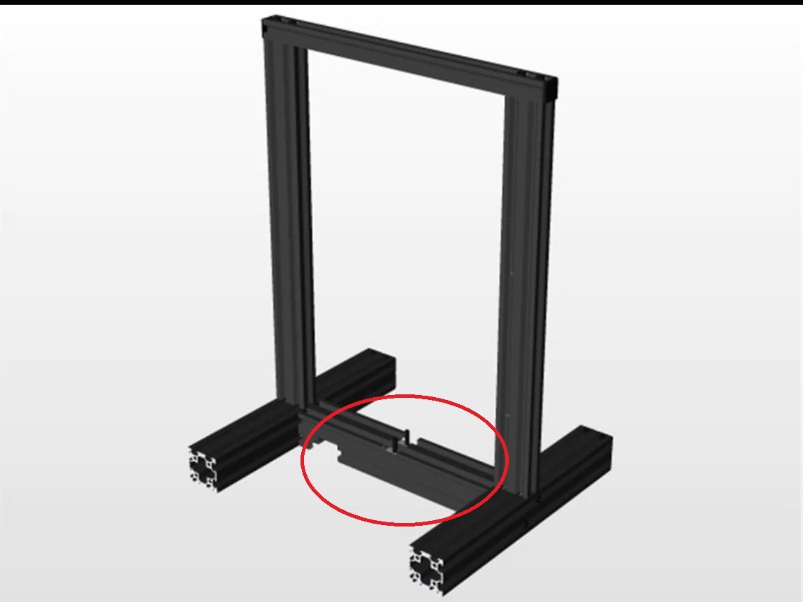

Ελυσα τον ender 3 v2 για ευθυγραμμιση και σφιξιματα και στη συναρμολογηση το αλουμινιο στη μεση που πιανει πανω και το αλουμινιο του Υ, εγινε ακορντεον...
Που βρισκω τωρα τετοιο?Ειναι το θεμα πως εχει και τρυπες ,ενω και ειχε κομματια κομμενα για να περνανε καλωδια κτλ.
Υποθετω να παρω ενα κομματι και να το παω cnc θα εχει μεγαλο κοστος...
Το θεμα ειναι πως επηρεαζει καθως το αλουμινιο του Υ κοιταζει προς τα κατω τωρα.Στη χειροτερη,αν δε βρω θα βαλω ροδελες και θα προσπαθησω με τετοιες μεθοδους να το φερω στα ισα.

Τι κοστος χοντρικα για αυτο το κομματι λες?25 εκατοστα ειναι σε μηκος,εχει τα 2 κοψιματα που φαινονται και 6 τρυπες συνολο...
