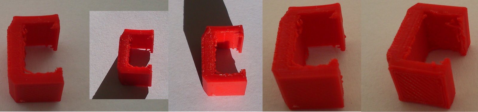

Τις ρυθμισεις του xzy αφησα και εβαλα 0.2 layer height , 20% infill, 220 temp απο 210 που το ειχε για abs.
Δεν εχω καθαρισει και οτι εμεινε απο τα supports :)
θα το βαλω σε ασετον σημερα
Επεξ/σία από NTC Labs

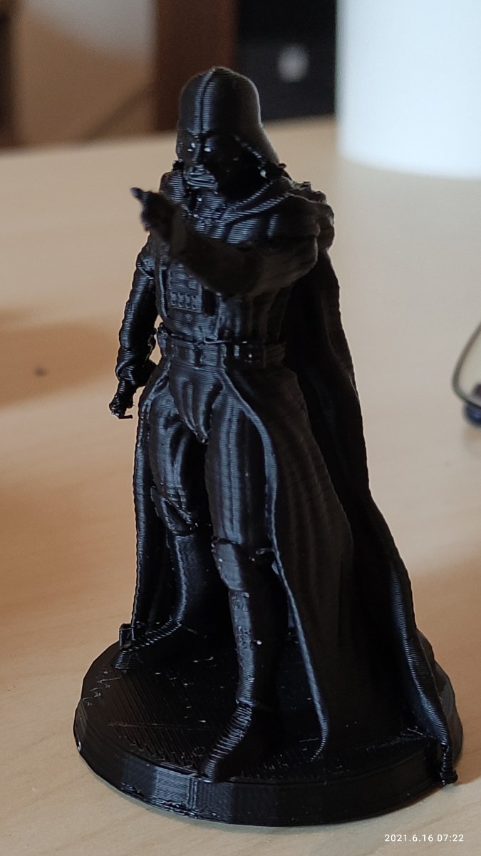

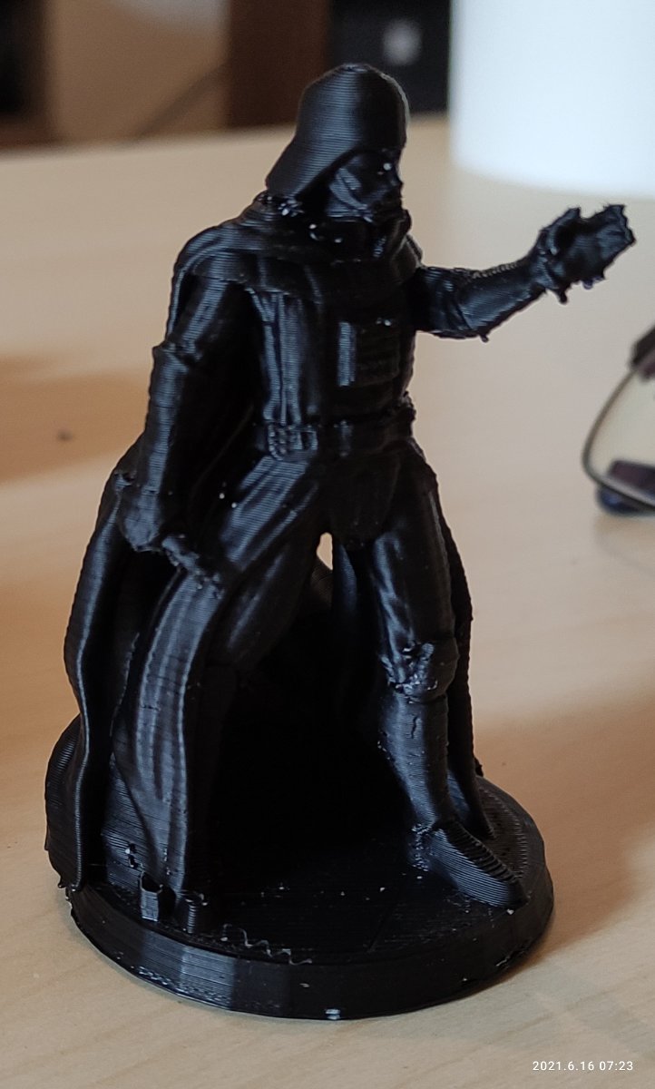

Τελικά, μετά από 3 μήνες(!!!) ήρθε το hotend που είχα παραγγείλει τον Απρίλιο(Mellow από Aliexpress)...
Το τοποθέτησα και είδα ότι κρατούσε σταθερή θερμοκρασία οπότε δεν του έκανα PID tuning. Έβαλα την παλιά αντίσταση και το παλιό θερμίστορ (αυτά που είχε το μαμά hotend δηλαδή).
Στις ρυθμίσεις (χρησιμοποιώ τον Creality slicer, με αυτό πετυχαίνω τις καλύτερες εκτυπώσεις) άλλαξα speed (από 80mm/s σε 45mm/s) και distance (από 6mm σε 3.5mm) του retraction.
Εκτύπωσα με PLA κι έχω το εξής αποτέλεσμα:
Οι εξωτερικές επιφάνειες, καλές.
Οι εσωτερικές προβληματικές.
Όποια πρόταση για βελτίωση ευπρόσδεκτη.

Στις 16/6/2021 στις 6:56 ΜΜ, panosssss είπε
kane pid tuning bed kai noozle οτι αλλαγη και να κανεις θελει pid
μετα ψαχνεις τα υπολοιπα....η ψυξη αντικειμενου και κορμου hotend ειναι καλη???
