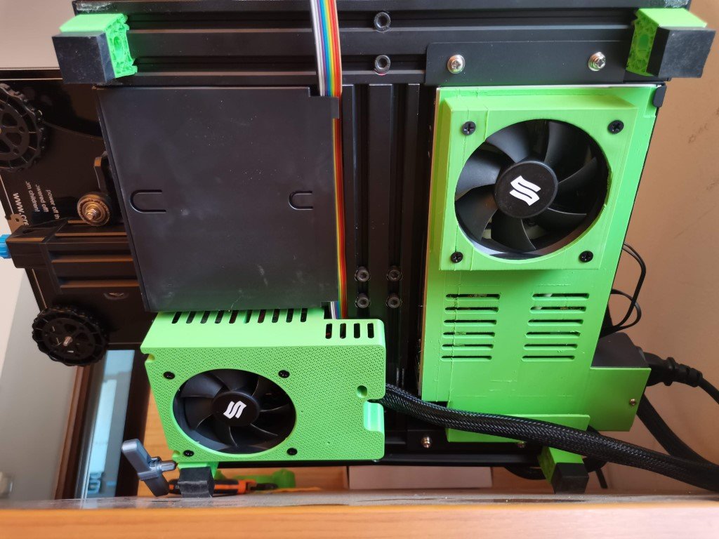

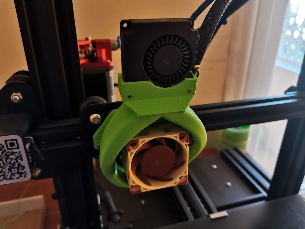

Ender v2 έχεις ε? ανεμιστήρια σε αυτές τις διαστάσεις στα 24V δε θα βρεις (ή θα βρεις ελάχιστα και όχι τόσο αθόρυβα!)
κάνε ότι έκανα και εγώ:
- τυπώνεις τα παρακάτω καλύμματα για m/b και τροφοδοτικό
https://www.thingiverse.com/thing:4601320
https://www.thingiverse.com/thing:4653994
ή όποια άλλα αντίστοιχα σου γυαλίσουν
- αγοράζεις 2 τεμ 80x80x25 / 12V, 1 τεμ 40x40x10 ή 40x40x20, 12V,  ένα stepdown converter (lm2596 ή παρόμοιο) που να σου μετατρέπει τα 24V σε 12V
- το φαν του τροφοδοτικού είναι στα 12V, άρα δε θέλει μετατροπή (τσέκαρε μόνο το +-, αν θυμάμαι είναι ανάποδα στο φις)
- αλλάζεις το φαν της m/b με το 12βολτο + τον converter και ρεύμα απευθείας από την είσοδο του τροφοδοτικού για να δουλεύει συνέχεια
- θα χρειαστεί να υπερυψώσεις λίγο όλον τον εκτυπωτή, άρα τυπώνεις και αυτά https://www.thingiverse.com/thing:4721832
- για το hotend τυπώνεις αυτό https://www.thingiverse.com/thing:3504842 και δίνεις τροφοδοσία 12V από τον converter στο 40x40 fan
για ψύξη του νήματος κράτησα το μαμά, αν θες μπορείς να αλλάξεις και αυτό αλλά δεν έχει και ιδιαίτερο νόημα μιας και ο πριντερ είναι πια τόσο αθόρυβος που τυπώνω άνετα νύχτα χωρίς να ενοχλώ κανέναν
βάζω και φωτος για να δεις την όλη μετατροπή (ο noctua είναι λίγο overkill, αλλά τον είχα spare)

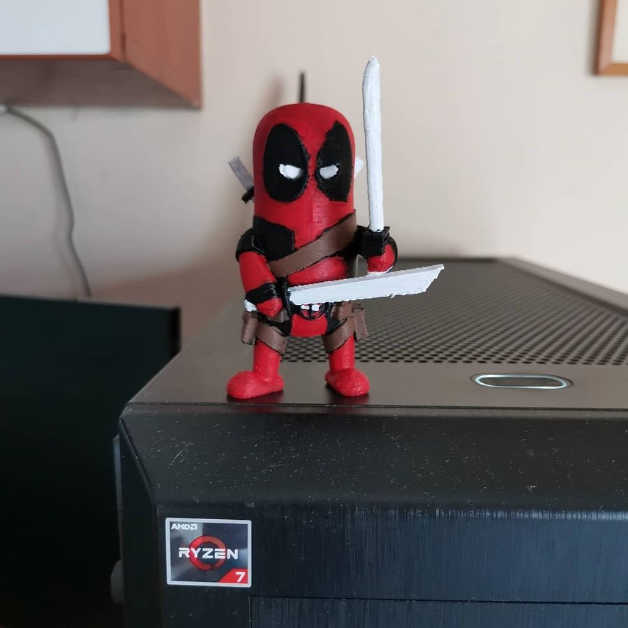

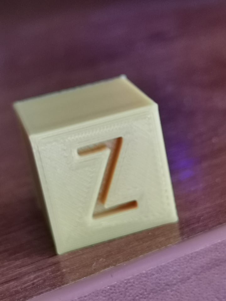

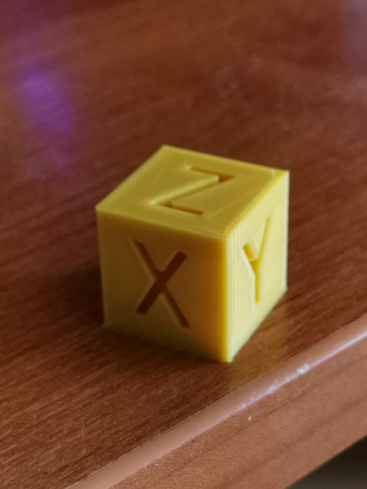

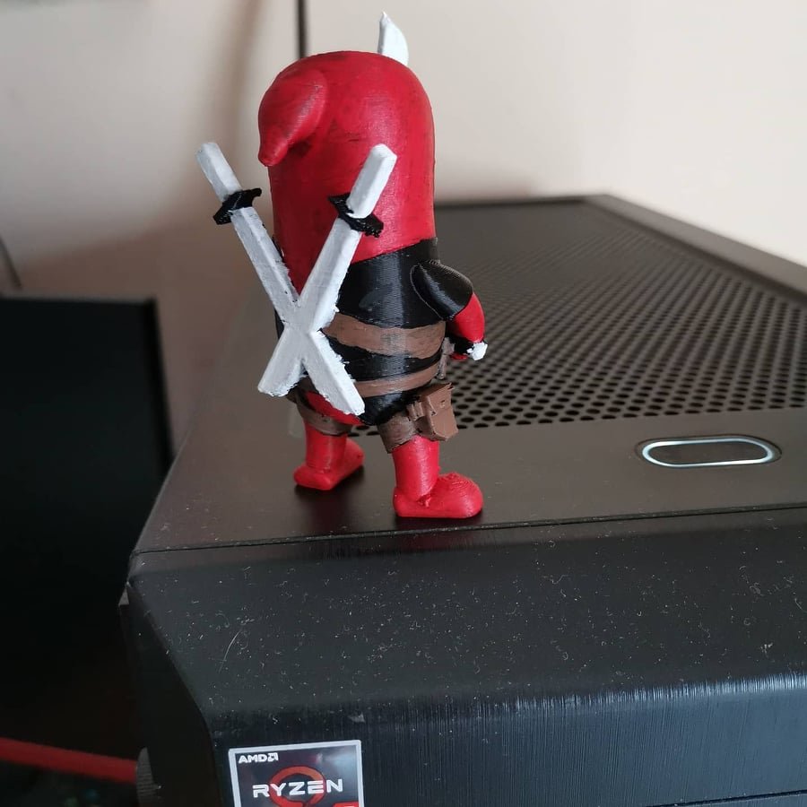

Δοκίμασα και έφτιαξα σχετικά καλα νομίζω μια φιγούρα του Mini Deadpool σε 0.2 ποιότητα και ενα test cube

16 λεπτά πριν, nickvas19 είπε
ο deadpool και ο κυβος δεν ειναι καλες εκτυπωσεις...
😄 Εμένα μου φαίνονται τέλειες βασικα για pla πάντα. Τι θελει βελτίωση δηλαδη ?
20 λεπτά πριν, nickvas19 είπε
Ενταξει ναι δεν ειναι τελειες,αλλα εισαι υπερβολικος.
Μια χαρα ειναι για το μεσο user.Σιγουρα παιρνουν βελτιωση αλλα τιμια αποτελεσματα ειναι.
1 λεπτό πριν, Dantε είπε
Καλά ναι μαλλον το συγκρίνω με τον Tarantula που μου τα έβγαζε ψιλό άθλια τις φιγούρες για αυτο 😄
