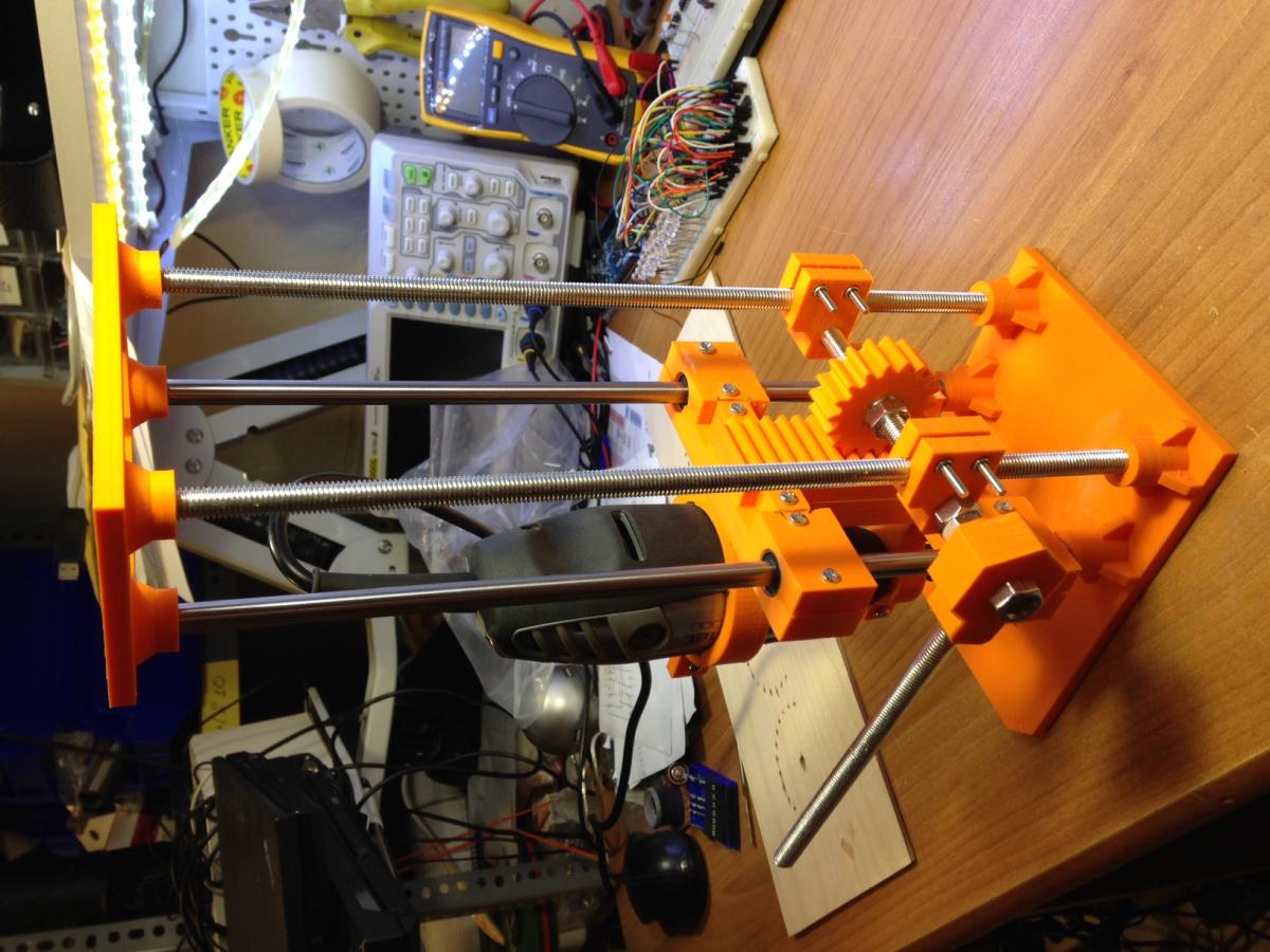

Και για να ξεφύγω λίγο απο τις εκτυπώσεις βελτίωσης του εκτυπωτή είπα να φτιάξω κάτι πρακτικό.
Βρήκα αυτό: https://www.thingiverse.com/thing:161190 και το δοκίμασα.
Δεν βγήκε άσχημο..
Δεν έχω ιδέα που να βρω τα ελατήρια όμως... μπορεί να βοηθήσει κάποιος?

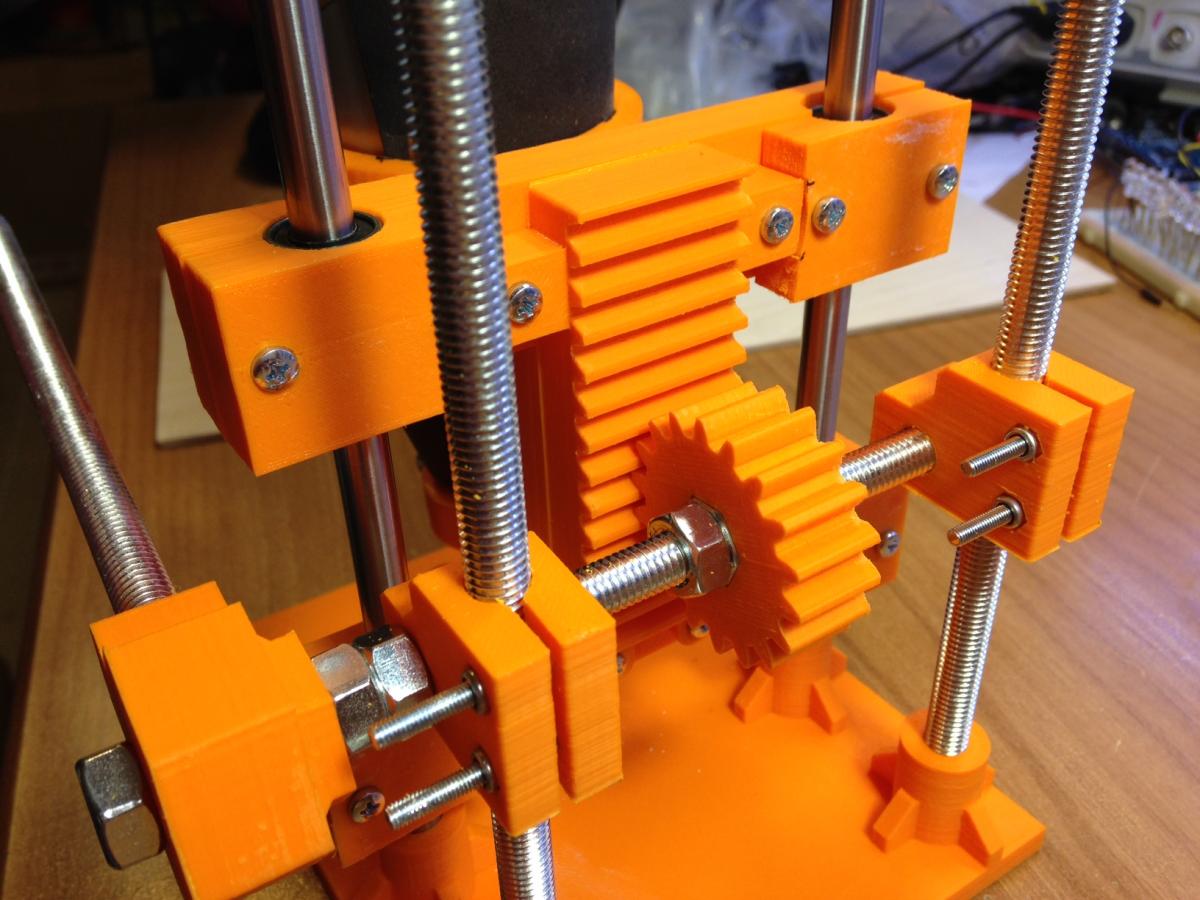

ΥΓ: αν κάποιος άλλος θέλει να το τυπώσει ας σημειώσει τα παρακάτω θέματα που είχα εγώ:
- Ολες οι τρύπες για τους άξονες ήταν 7.5mm και όχι 8.1mm που θα έπρεπε να είναι για να χωράνε οι 8mm άξονες.
- Το οδοντωτό κομάτι (πάνω στο οποίο περιστρέφεται το γρανάζι για να ανεβοκατεβάζει το φορέα) δεν χωρούσε να μπει απο την πάνω μεριά. Ηταν πολύ πλατύ και το εμπόδιζαν απο δεξιά και αριστερά οι "βάσεις" των ρουλεμάν.
- Η βάση καλύτερα να την κόψετε σε CNC ή laser ή να την ξανασχεδιάσετε και να προσθέσετε βάρος. Πρέπει να ψάξω να βρω κάποιο βαρύ σίδερο. Καμμιά ιδέα κανείς για το τι θα μπορούσα να κάνω??

Για τα ελατηρια θες κατι τετοιο https://grobotronics.com/compression-spring-l20mm-7.5mm-od-5mm-id.html
Μετρα την ραβδο τι διαμετρο εχει..αν εχει 8mm που λεει ο τυπος..θες αναλογο ελατηριο
Αυτο που λινκαρα εχει 7.5mm...
Ευχαριστώ,
τα είχα δει αυτά αλλά είναι 5mm εσωτερική διάμετρο, οποτε είναι πολύ μικρά. 8mm είναι ο άξονας οπότε θέλω τουλάχιστον 8.5mm εσωτερική διάμετρο...
googlara για ελατήρια, αλλά μόνο εργοστάσια/βιοτεχνίες βρήκα...

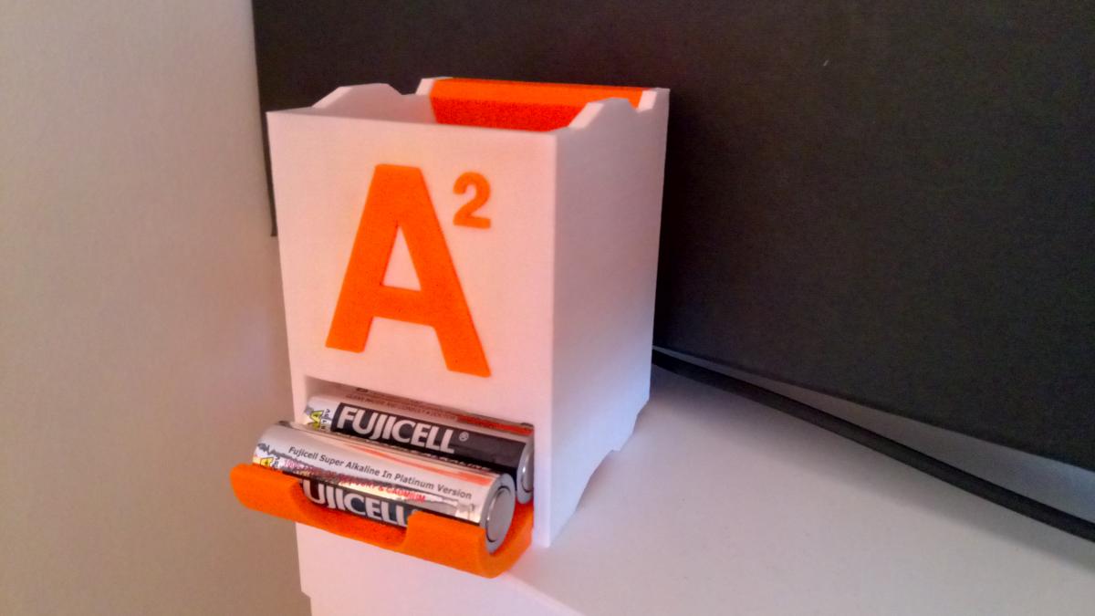

Anyway στη φωτο το λευκο αντικειμενο εχει τυπωθει με 75mm/s print speed και 150mm/s travel speed, το πορτοκαλι με 60mm/s print speed και 120mm/s travel speed. Και τα δυο απο το s3d.
Αν και φαινονται πιο πολλες ατελειες στο πορτοκαλι, στην πραγματικοτητα ειναι πιο λειο και θα ελεγα οτι γενικα εχει τυπωθει πιο καλα απο το λευκο. Μαλλον ειναι το λευκο χρωμα του filament που κρυβει τις ατελειες!
(το αντικειμενο ειναι αυτο https://www.thingiverse.com/thing:1004996)

Στο πορτοκαλι οντως φαινονται περισσοτερες ατελειες...στην κεκλιμενη επιφανεια φαινονται εντονα τα layers...το λευκο φαινεται καλυτερο..αλλα οντως το λευκο κρυβει ατελειες...λογω χρωματος δηλ...
Σε μενα οταν εκτυπωσα το ανθρωπακι σε μια φαση και ενω βγηκε σωστο φαινοντουσαν τα layers εντονα..για να το διορθωσω..ανεβασα θερμοκρασια στην μυτη..σκεψου το και αυτο σαν ενδεχομενο..εκτυπωσε ενα κυβακι και μετα το ιδιο με +5 βαθμους..να δεις τι θα γινει.
Αυτο αν γενικως σου φαινονται τα layers...ειναι διακριτα στο ματι (σε 0.1mm μιλαμε παντα...)
Επισης για να βγαλουμε σωστο συμπερασμα..θα πρεπει να τυπωσεις ενα αντικειμενο με cura και με s3d με οσον το δυνατο τις ιδιες ρυθμισεις...(και ιδιο φιλαμεντ)..αλλιως δεν βγαινει ασφαλες συμπερασμα..
