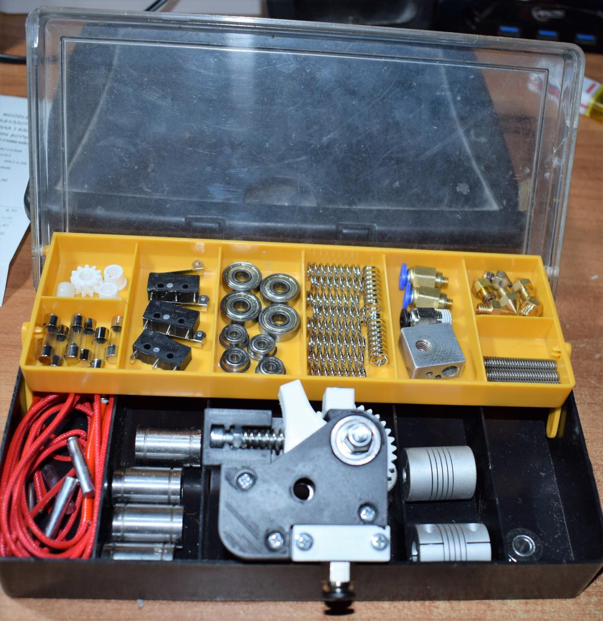

Η συλλογη με τα αναλωσιμα μου  και ετοιμος και ο extruder
Τωρα περιμενω ενα κλωνο e3d v6 hotend αλλα δεν ξερω ποτε θα τον βαλω πανω , για αρχη θα δοκιμασω bowden με το μαμα hotend

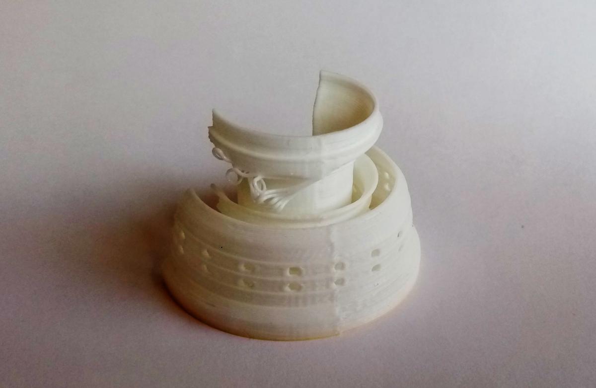

εχω παρατηρησει στις εκτυπωσεις μου το εξης θεματακι:
στο σημειο που ο slicer (cura στη συγκεκριμενη περιπτωση) ξεκιναει το καθε layer σαν να βγαζει λιγο παραπανω νημα ή σαν να καθεται λιγο παραπανω εκει με αποτελεσμα οταν ολοκληρωθει το μοντελο στο σημειο αυτο να δημιουργηται μια εμφανης γραμμη σε ολο το υψος του αντικειμενου.
δειτε και τη φωτογραφια για να καταλεβετε τι ακριβως εννοω (αγνοηστε το σπαγγετι, ηθελε supports στο συγκεκριμενο σημειο)
μηπως ξερει κανεις πως θα μπορουσα να το λυσω?
Επεξ/σία από kakofonixx
Στις ρυθμίσεις εκτύπωσης του Cura, στην ενότητα Shell υπάρχει η επιλογή Z Seam Alignment. Αν την αλλάξεις, σε Random, υποτίθεται πως βελτιώνει το πρόβλημα που αναφέρεις.

thanx, θα το δοκιμασω
επισης βρηκα και στην ενοτητα Material το Retract at layer change, που θεωρω οτι εφοσον κατα το χρονο μετακινησης στο επομενο layer δε θα εξαγει filament πιθανον να μην κανει αυτο το σημαδακι
θα τα ενεργοποιησω και τα δυο σε επομενη εκτυπωση και βλεπουμε αν θα βελτιωθει

Δοκιμες κανε με 1-1 , βρες ενα μικρο αντικιμενο γρηγορο στην εκτυπωση και κανε δοκιμες

Στο s3d παντως σε μια φαση που ειχα αυτην την "ραφη" ηταν αποτελεσμα του "force retract every layer"..oταν το αφαιρεσα στις ρυθμισεις..μειωθηκε σε καποια σημεια..εξαφανιστηκε σε καποια αλλα..
Βεβαια σε καποια σημεια ακομα το κανει....σε μικροτερο βαθμο...σε φαση που ανεχεται μιας και απο μεση αποσταση δεν ειναι ορατο...
Θα δοκιμασω και γω την ρυθμιση που ειπωθηκε στο cura...
